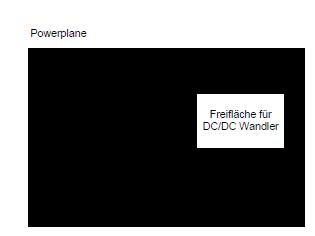

Eagle: Freifläche in Powerplane
OP
Danke,
ich habe mir folgende Lösung überlegt um in den Zwischenlagen
eine Isolation zu erreichen:
- um Vias habe ich mittels CIRCLE den notwendigen Isolationsabstand
erreicht
- um größere Bereiche wurde mittels WIRE eine Rahmen geschaffen
nach Rechere im Netz werden diese Methoden auch von Cadsoft empfohlen
Trotzdem Danke an "Zottel Thier"
Vias geht auch mittels Isolate-Parameter des Polygons, allerdings rät
Cadsoft seit neuestem davon ab. Alternativ die neuen (seit 5.0)
Netzklassen benutzen.
Das mit dem Wire meine ich mit "fiesen Tricks", gibts noch mehr, wenn
die Wires als Strichstärke (Width) 0 haben gibts normalerweise auch
keine Probleme beim LP-Hersteller. Manche empfinden solches Arbeiten
aber als 'unsauber'.
Das mit dem Circle um oder in den Vias geht auch gut, wenn man mal eine
Massevia nicht in der Innenlage mit Masse verbinden will, sondern
irgendwo anders. Das gibt leider DRC-Fehler, aber die kann man ja
billigen.
