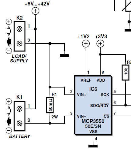

Hallo Leute,
ich habe in einem Elektor- Artikel folgende Schaltung gefunden, fließt
der Strom von der Versorgung in die Batterie ist ja alles in Ordnung.
Nur andersherum macht mich das irgendwie ein wenig stutzig, wenn der
Strom von der Batterie zur Last fließt. Dann ist doch das Potential an
VIN- Negativ gegenüber Masse und das ist ja definitiv nicht erlaubt,
sehe ich das richtig?
Gut es zerstört den Wandler nicht, aber die Genauigkeit leidet drunter.
Oder habe ich irgendwo einen essentiellen Denkfehler?

Chris schrieb:
> Naja die ESD-Protection-Diodes halt, die das gar nicht gerne sehen,
Das juckt die Diode gar nicht:
wenn du mit der Spannung über -0,3V bleibst, leitet die nicht.
> Falls ja, wie realisiert man es geschickter?
a) man sorgt dafür, dass die Messspannung nie die Spec verletzt
b) man macht einen Serienwiderstand vor den Pin

Gast #2244557
Hallo Michael,
da hast du mich falsch verstanden, ich wollte einfach wissen, ob meine
Überlegung richtig ist und tatsächlich eine negative Spannung entsteht.
Des weiteren denke ich dass die Frage auch berechtigt ist weil die
Schaltung von Elektor in diesem Falle einfach Mist ist. Weil was
passiert wenn ein Strom größer 6 A fließt, ich denke dann geht der
Wandler (s. Datenblatt) kaputt bzw. verlässt definitiv die Safe
Operating Area.
Weiter hat es mich stutzig gemacht mit den ESD-Dioden weil wenn ich mir
die Gleichung einer Diode anschaue ist dies ja kein harter 0,3 V knick
(woher kommen eigentlich 0,3 V) und weiter ist diese Spannung auch noch
stark temperaturabhängig.

P.S. ich habe daraufhin auch weiter recherchiert und es ist tatsächlich
so, in einem App.-Note von Linear ist dieser Fall beschrieben und die
sagen auch, dass der Eingangswiederstand um diesen entstehenden Fehler
zu kompensieren eine bestimmt Größe nicht überschreiten darf.
Das stimmt an sich schon.
Aber du brauchst für -0,3V schon mal 6A und wenn von diesem Strom dann
z.B. 100uA über die Schutzdiode fließen, dann ist das ein Fehler, der
die Genauigkeit des Wandlers nicht signifikant beeinflusst.
