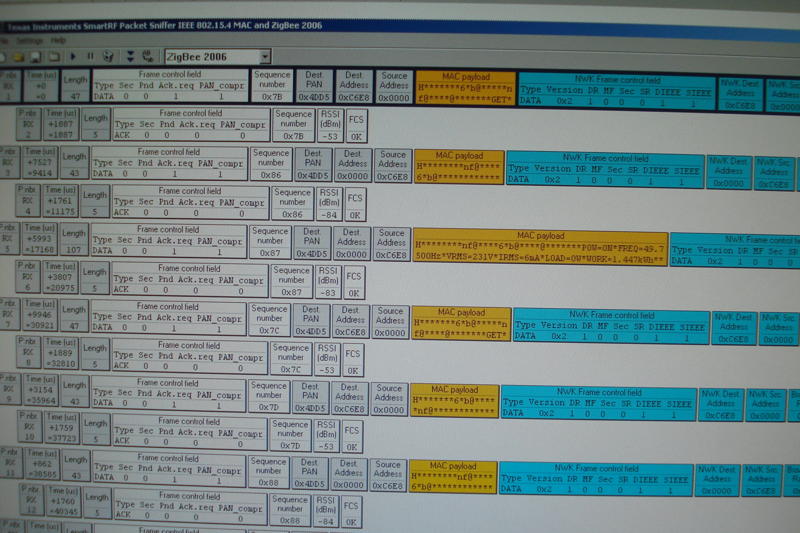

ich habe ein kleines Netzwerk (USBXStick von Digi (koordinator)+
Energymeter ZBS110)gebaut.
nach einem Get-Befehl von Kor. durch X-CTU und mit Hilfe meiner
Snifferpacket (USB cc2531 + smartRF)  habe ich die folgenden Packeten
mit null Err bekommen.
ich habe 3 Fragen, kann mir jemanden bitte sagen:
-was für Bedeutung hat die wiederholten Packete (P.nbr: 2,4,6,8,10) ?
-ich möchte noch wissen ,ob das packet (nbr 3 )ein ACK Frame oder etwas
anderes?
-die Dauer(von get befehl (Pnr1) bis info (Pnr 6) lautet zirka 21ms, ich
möchte wissen in welcher layer bekommt man die info, ich meine (Pnr6)
und die gesammte Dauer?
ich wäre über jede Hilfe sehr Dankbar .
