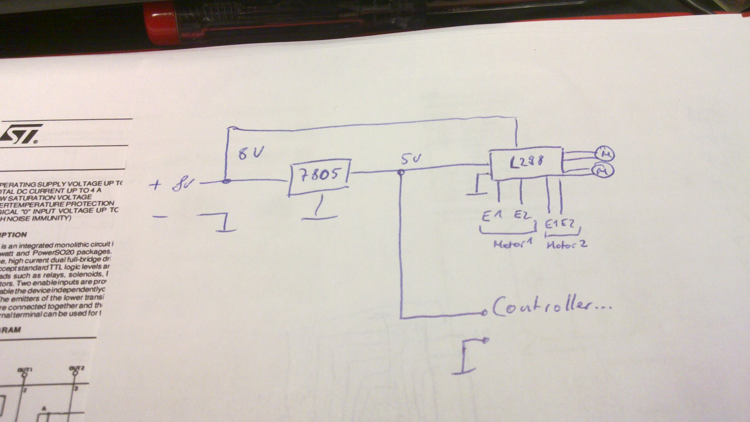

Ich habe hier eine Controllerschaltung mit L298 dran.
Wenn dieser, wie im Anhang zu sehen seine Motorspannung von der
Versorgung vor dem 7805 bekommt (8v) und ich setzte irgend einen Enable
Pin vom L298 auf 1, dann steigt die Spannung für die komplette Schaltung
auf 6,7 Volt.
Wenn der L298 seine Versorgungsspannung mit der Logikspannung (5V)
bekommt, dann funktioniert alles prächtig. Nur laufen dann die Motoren
zu langsam bzw. haben zu wenig Kraft.
Ich hoffe da weiss einer von euch bescheid...

Ist das SO im Datenblatt vorgesehen? Ich glaube nicht.
