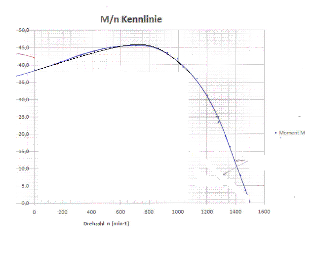

hab hier eine M/n Kennlinie  bei U(nenn)=400V
Wenn ich jetzt die Spannung auf 300 reduziere endet dann meine M/n
Kennlinie immer noch bei 1500 1/min?
Gruß Joe
von Tobias W. (eagle2010)
Ja, dort endet sie immer, so lange du die Statorfrequenz und Polpaarzahl
konstant lässt.
