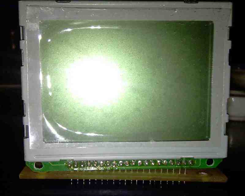

von Klaus H. (nikolaus10)
Hallo
Kennt jemand folgendes Grafic-Display?
Haengt an einem ATMega.
von spess53 (Gast)
Hi
Nein. Könnte aber ein T6963-Controller drauf sein. Mehr braucht man
eigentlich nicht wissen.
MfG Spess

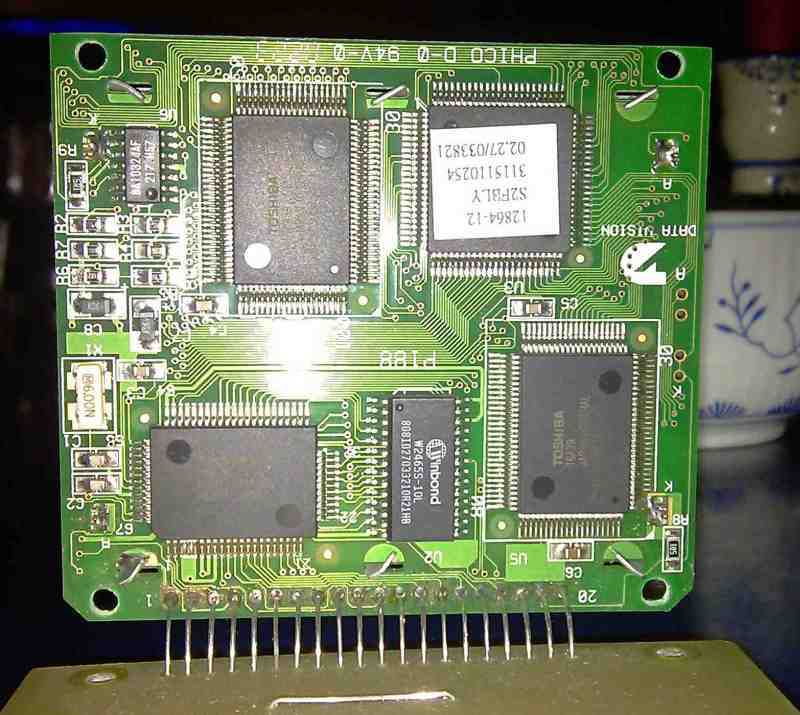

von Knut B. (Firma: TravelRec.) (travelrec) Benutzerseite
Schärferes Bild ohne Blitz wäre schön gewesen...
von Thomas (Gast)
Moin,
leider sind die Angaben auf der Rückseite eher irreführend, da keine
Information wirklich für den Typ des Displays steht. PHICO ist der PCB
Hersteller, Data Vision jedoch der LCD Anbieter. Schau mal unter
http://www.datavision.com.tw/en/code.php ob Du Dein Display anhand der
mechanischen Größe identifizieren kannst. Controller dürfte tatsächlich
Toshibas T6963 sein, sind ja mindestens zwei Toshiba Chips drauf.
Besseres Foto gibt bessere Antworten ;-)
Bye
von Thomas (Gast)
Naja sorry, der Displaytyp steht doch drauf !
Das weiße Label auf dem Controllerchip:
DG 12864 -12 S2FBLY
http://www.datavision.com.tw/en/lcm_02_1.php?P_Id=32
