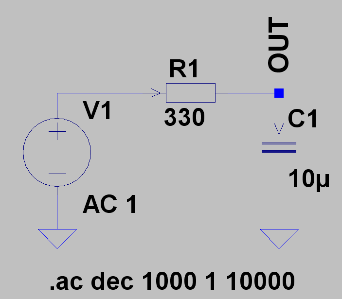

Nimm mal 330 Ohm und 10uF, dann sollte die Grenzfrequenz bei um die 48Hz
liegen. Dazu sind es Standardwerte und man bekommt es noch in
SMD-Bauform.
Grüße

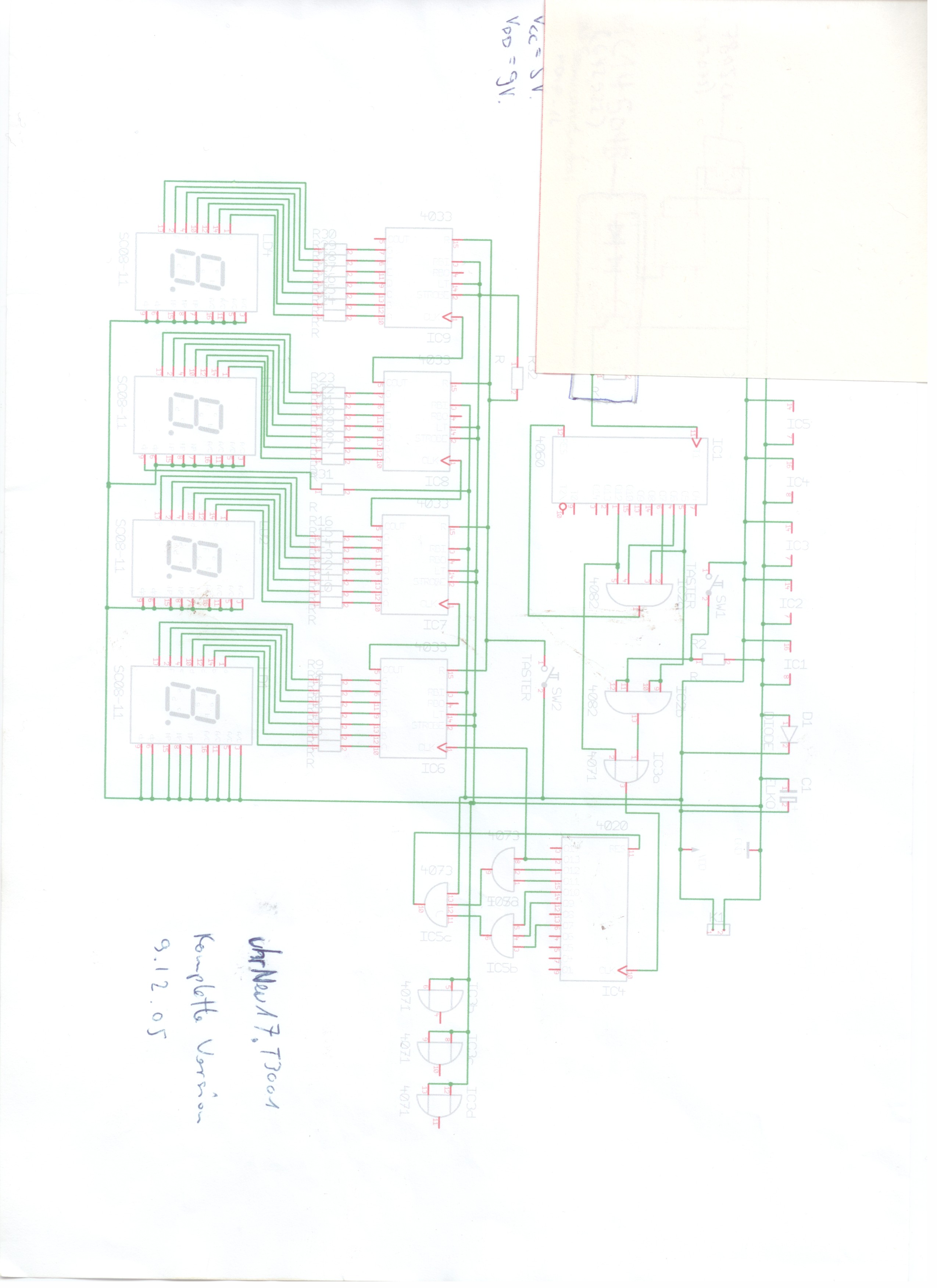

Nur so zur Information: Anbei der Schaltplan der Uhr (keine normale
Uhr). Dies ist allerdings die 2MHz Quarz version!

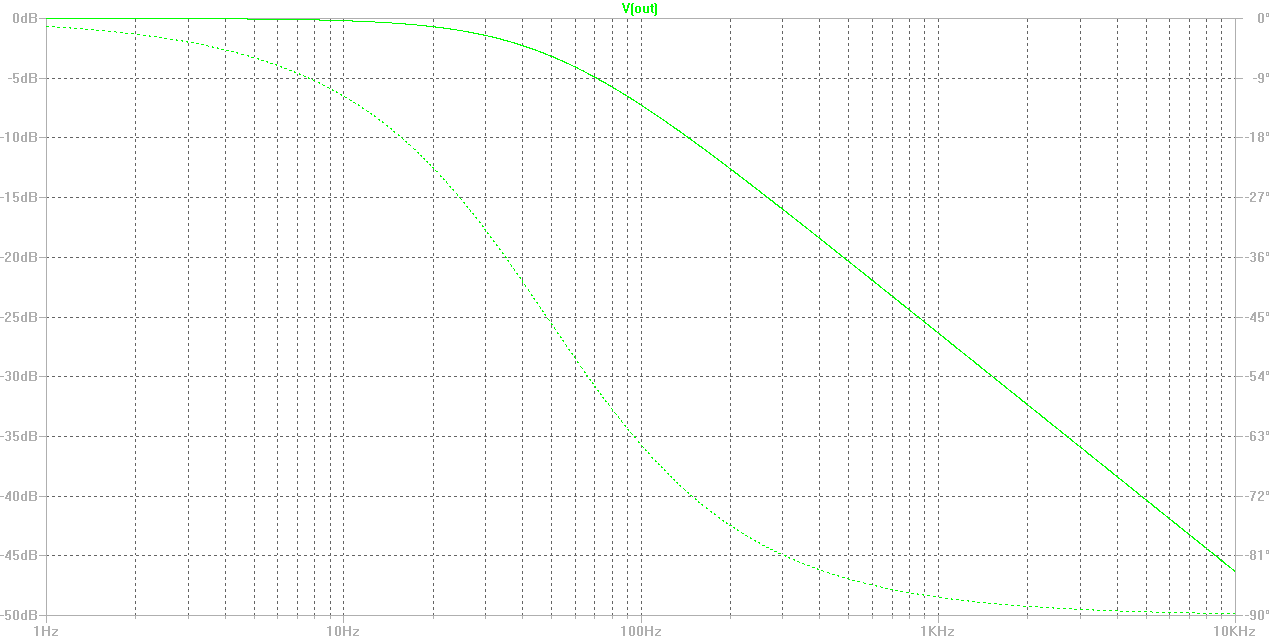

> Ich werde dann mein Tiefpassfilter mit LTSpice austesten.
Kuck mal im Anhang.

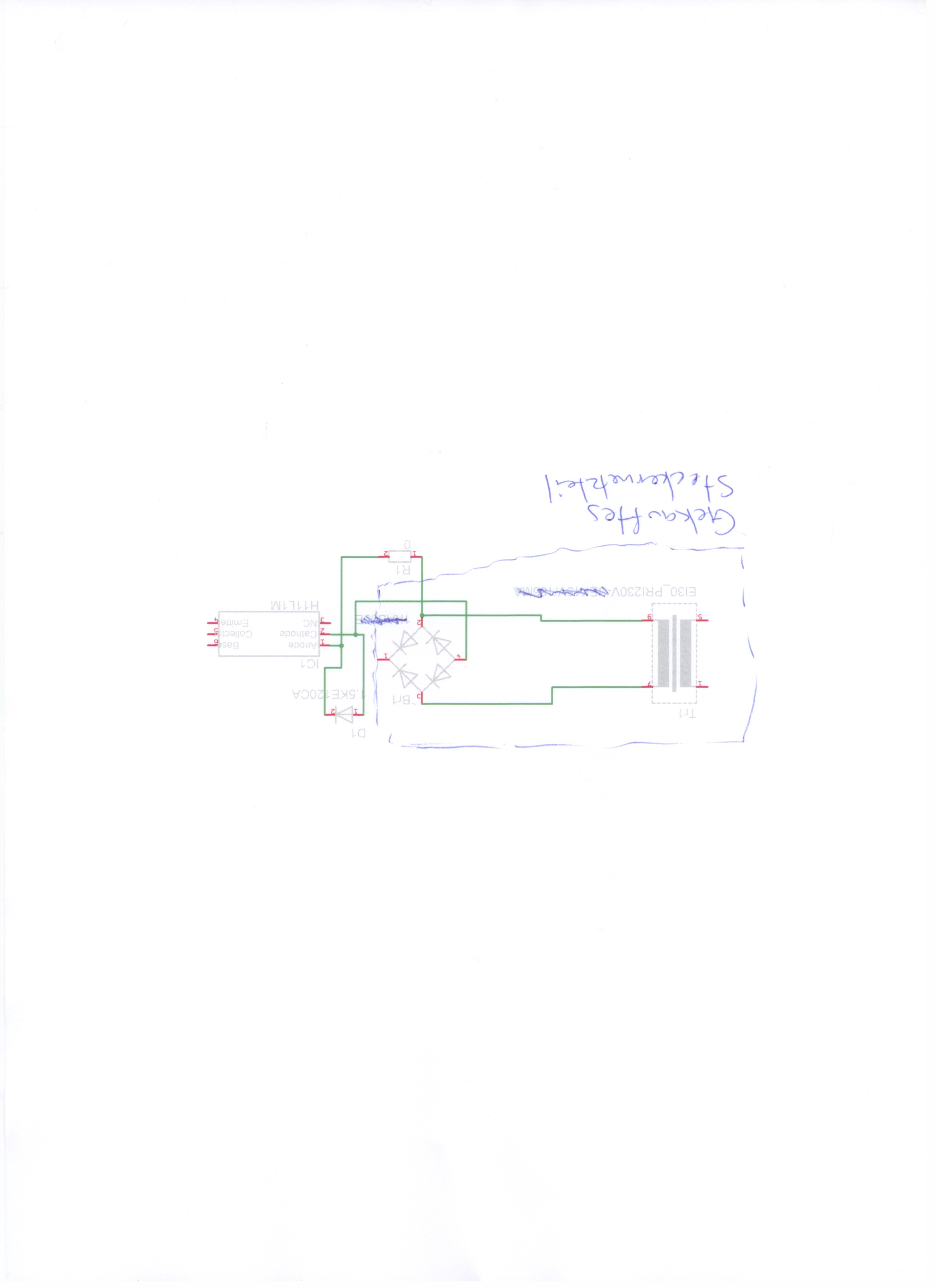

von Spicer L. (Firma: www.ltspiceusers.ch) (treki) Flattr this
Sorry, hab das nur so auf die Schnelle gezeichnet. Das R muss ich dann
später nachschauen, da ich das nach 6 Jahren nicht mehr weiss :-|

Daniel Luginbühl schrieb:
> es ist ein Steca Grid.
Wenn ich das richtig sehe, ist die 2te Harmonische bereits bei -40dB.

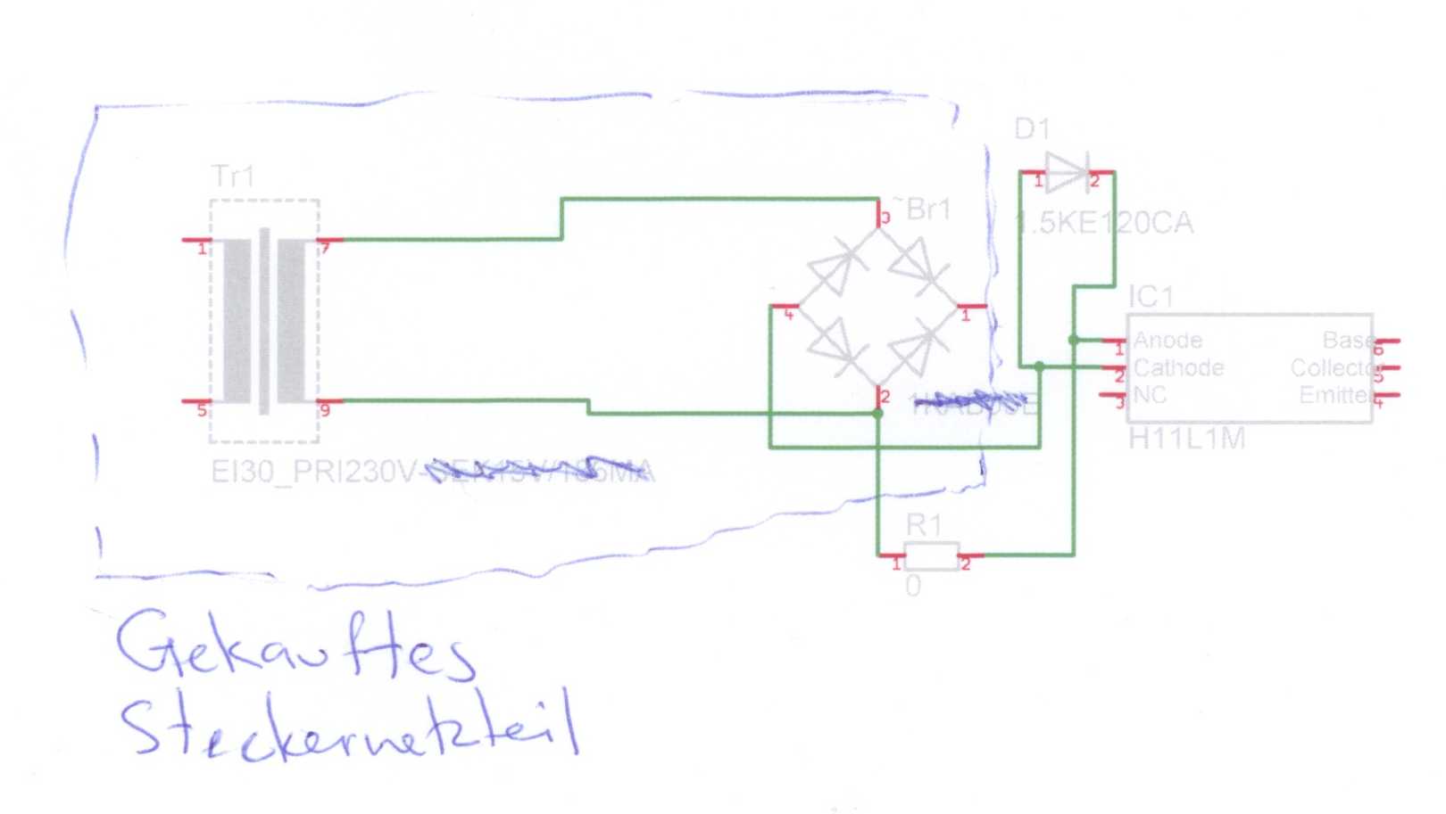

Ich finde Deine Schaltung etwas komisch...hätte es nicht auch einfach
die pulsierende Gleichspannung (am Ausgang des Gleichrichters) getan?
Dann hättest Du halt 100Hz...aber das ist ja "egal".
Grüße
von Codeumgebung (Gast)
Meines erachtens ist die Schaltung halt dahingehend schlecht, dass sich
jede Störung im Netz direkt auf Deinen Optokoppler auswirkt.
Es fehlt definitiv ein Filter!
Ach so. Ich habe nur das nötigste gezeichnet. Natürlich gehts nach dem
Gleichrichter noch weiter. Dort hängt dann natürlich dann auch noch die
Uhr dran. Die antiparallele Diode habe ich reingemacht, damit die LED im
Opto nicht gebacken wird wegen zu hoher Sperrspannung.

Ok. Habe schnell nachgeschaut. Das R ist 2k2. Also versuche ich es
erstmal mit 1.5 uF.
Gute n8 und Danke für den guten Tip!

So, werden sehn was läuft. Habe den 1.5 uF angebracht. Werde dann in 2
bis 3 Wochen bescheid sagen, ob's geholfen hat.
Ganz am Anfang des Beitrags habe ich geschrieben wieso. Ich möchte die
Uhr jetzt nicht mehr komplett umbauen. Sie läuft ja auch schon 6 Jahre.
Es ist auch nur der Prototyp :-) Das Schema habe ich ja für einen 2 MHz
Quartz gezeichnet. Nur hatte ich damals die grösste Mühe damit. Lief nie
richtig gut. Zudem habe ich mir überlegt, dass die Schaltung
wahrscheinlich nicht genauer würde. Doch wenn ich irgendwann den Print
fertig habe, werde ich ein Quartz verbauen. Habe diesen bereits (der
wartet aber schon lange). Es ist ein fertiges TTL IC. Muss dann nur den
Übergang von TTL nach CMOS vernünftig hinkriegen.
Hatte versprochen, hier das Resultat zu posten. !! Tiefpassfilter läuft
!! Die Uhr läuft wieder stabil. Danke Jungs.
von treki (Gast)
Läuft immer noch stabil!! :-)
