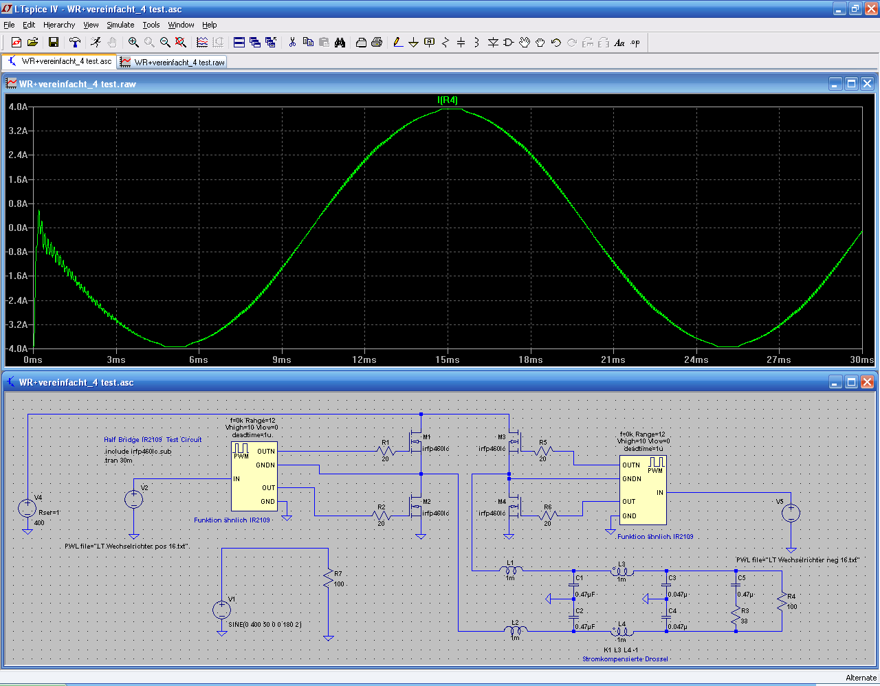

Hallo Zusammen,
ich probiere nun schon eine Weile an der Bauteildimensionierung für den
Filter am Ausgang des Wechselrichter herum.
Das ist leider umprofessionell und frustrierend.
Könnt ihr mal über den Filterkreis schauen und die Bauteile richtig
dimensionieren, oder mir erklären wie das geht? Bzw. Ist der Aufbau
überhaupt OK?
Die PWM Frequenz beträgt 16KHz, die Ausgangsfrequenz natürlich 50Hz
Der Kurvenverlauf ist in den Scheiteln nicht gans so schön, weil mein
PWL File an diesen Stellen vereinfacht ist. Aber dort hat der Filter eh
nicht viel zu tuen.
Danke
Axel

Wenn ich den ersten LC-Zweig jetzt mal einfach als unabhängiges
LC-Filter betrachte, komme ich auf eine Grenzfrequenz von etwa 15 kHz.
Ist das beabsichtigt? Das Filter sollte seine Grenzfrequenz viel tiefer
haben, um bei der Schaltfrequenz eine anständige Dämpfung zu erreichen.

Ich glaube Ben wollte damit sagen das man zwischen PWM Freqeunz und
Grenzfreqeunz des Filters mehr Reserven hat und dieser Filter somit
besser wirken kann. Gleichzeitig verschiebt sich die Arbeitsfreqeunz im
nicht hörbaren Bereich..
> überhaupt OK?
Hauptfrage ist: Was willst Du erreichen?
Bei der Dimensionierung können verschiedene Aspekte berücksichtigt
werden. Welche Priorität diese Punkte in Deinem Fall haben, kann ich mit
den mageren Infos nicht sagen.
1. Ausreichende Reserve (Überlast / Transienten)
2. Einhaltung von Normen bezüglich Einspeisung von Harmonischen
3. Stabilität des Regelkreises
4. kompakte Bauform
5. Bauteilkosten
6. Zuverlässigkeit
7. Verluste
Da Du nach einem Wechselrichter zur Netzeinspeisung fragst, musst Du
sicher die Phasendrehung des Filters im Regelkreis mit berücksichtigen
sonnst kann es zu Instabilitäten kommen.
Von der Topologie werden gerne LCL Filter genommen (Du hast aus der
zweiten Induktivität jedoch eine CommonMode Drossel gebaut).
Als Eckfrequenz hätte ich mal grob das geometrische Mittel (...das mit
der Wurzel) zwischen Netz- und Schaltfrequenz angesetzt.
Im Prinzip kannst Du den Filter auch als Vierpol betrachten und dir
Amplituden- und Frequenzgang plotten. Dann kannst Du schon recht gut
sehen, wieviel Dämpfung Du bei der Schaltfrequenz erhalten musst bei
gewünschter Störunterdrückung. In den EMV-Normen sind Grenzwerte für
Frequenzen unter 150 kHz bei leitungsgebundener Störaussendung nicht
spezifiziert. Daher wird erst die 11. Oberwelle der 16kHz relevant für
die Filterung.
Andererseits solltest Du den Stromripple der Schaltfrequenz nicht
ausufern lassen. Versuche den für die erste Induktivität im Bereich
15-30% des Nennstromes zu legen (und damit das L der ersten Induktivität
bestimmen). Durch die zweite Induktivität würde ich versuchen den
Stromripple bei der Schaltfrequenz auf 1-2% des Nennstromes zu
reduzieren.
Beachte auch, dass Du das Stromnetz als zusätzliche Spannungsquelle
hast, die Simulation oben geht von einem Inselnetz aus. Das Stromnetz
hat eine recht niedrige Eingangsimpedanz und kann zu einem Vielfachen
der Ströme führen, als ein hochohmiger Widerstand.
Sonst such doch im Netz mal nach LCL Filter Dimensionierung für
Frequenzumrichter.
http://www.iset.uni-kassel.de/abt/FB-A/publication/2007/2007_Korea_Vasconcelos2.pdf
http://www.tf.uni-kiel.de/etit/LEA/dl-open/veroeff_2007/epe2007-full.pdf
