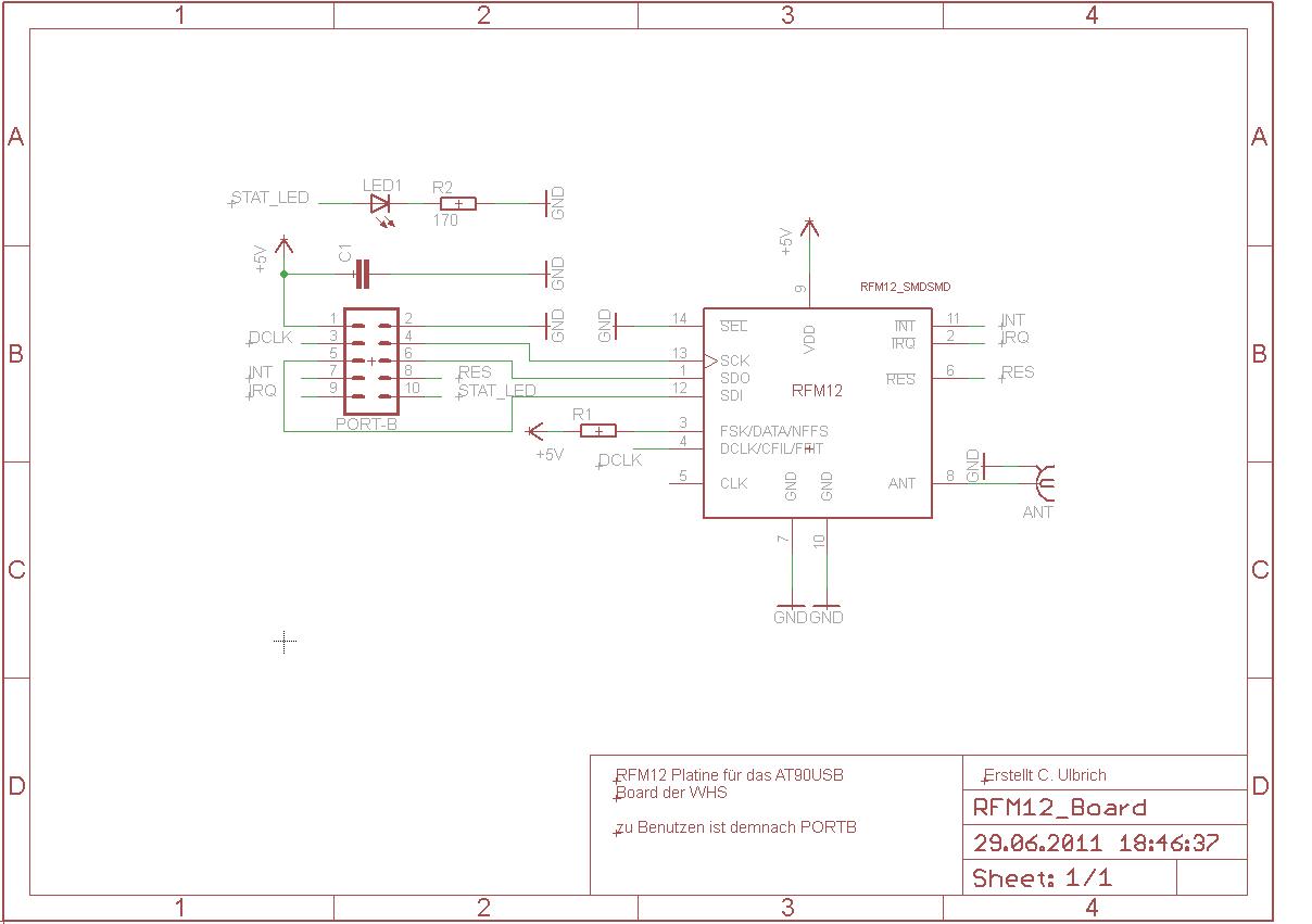

Beschaltung so OK (RFM12)
OP #2247004
Hallo Leute,
kann bitte mal jemand über die Beschaltung des RFM12 Moduls schaun, habe
alles so angeschlossen so weit mir das bekannt war. Das ganze soll dann
an einen AT90USB128 drann. Laut Datenblatt also an PORTB.
Zum Wannenstecker:
auf unserm Schulboard sind die Stecker wie folgt belegt...
WLG10 | Bez
1     | +5V
2     | GND
3     | Px0
4     | Px1
5     | Px2
6     | Px3
7     | Px4
8     | Px5
9     | Px6
10    | Px7
Danke schon mal für die Hilfe :-)
