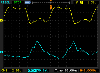

von Jonas Bucher (Gast)
Also jetzt in den Ferien hab ich wieder Zeit gefunden, mich weiter damit
zu beschäftigen.
Spannungsversorgung ist meines Erachtens jetzt OK. Allerdings befindet
sich die Störfrequenz von ungefähr 30MHz noch immer auf dem Ausgang, die
Größe des Kondensators an der Rückkopellung ändert das Bild
erwartungsgemäß, zu klein -> zu viel Rauschen, aber steile Flanken im
eigentlichen Signal und zu groß -> wenig Rauschen (immer noch zu viel um
das ganze zu triggern) aber zu langsames Signal.

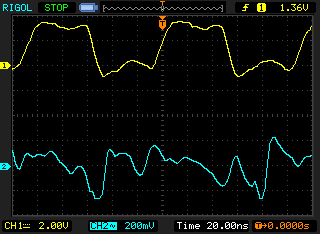

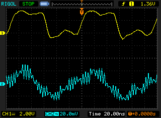

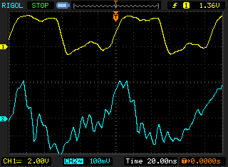

Habe mit dem OSzi mal Bilder bei 3pF, 7pF und 12pF gemacht, außerdem die
Spannung an der Anode der Photodiode (Störfrequenz Amplitude 50mV, läuft
aber nicht irgendwie synchron mit dem Nutzsignal). Gelb ist immer das
ursprüngliche Signal, welches in den Lasertreiber eingespeißt wird.
Könnt ihr mir vielleicht helfen, wo ich ansetzen muss, denke die
Rückkopplung sollt am Ende bei 3-7pF bleiben, aber rgendwo anderst
müsste das Rauschen gefiltert werden. Habe schon 100k parallel zur
Photodiode geschaltet um den Strom zu erhöhen, sodass sic dieser mehr
von der Störfrequenz abheben sollte, aber das war glaub ich ein Irrtum
Deutet diese Störfrequenz auf ein Impedanzproblem der
Spannungsversorgung hin? Der LMH6629 ist ja auf bis zu 900MHz
ausgelegt...
MfG
Jonas
Achja... bei 3 und 7pF sieht das Signal am Oszi noch wesentlich
verrauschter, nicht irgendwie konstant oder so aus, ursprünlgliches
Signal ist aber dennoch zu erkennen, auch wenn ich Acquire auf
Mittelwert schalte.

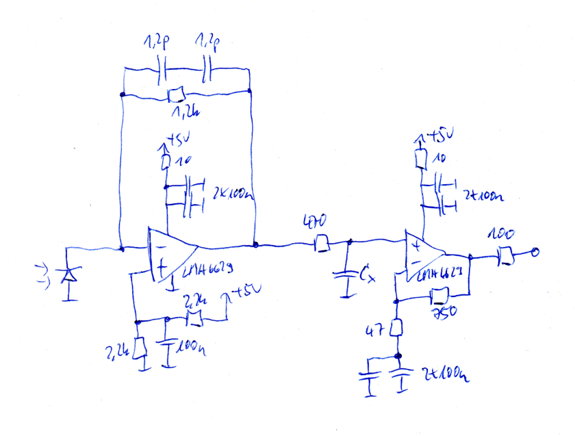

Kannst du mal einen ganzen Schaltplan posten?

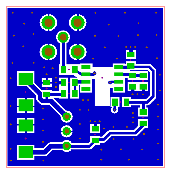

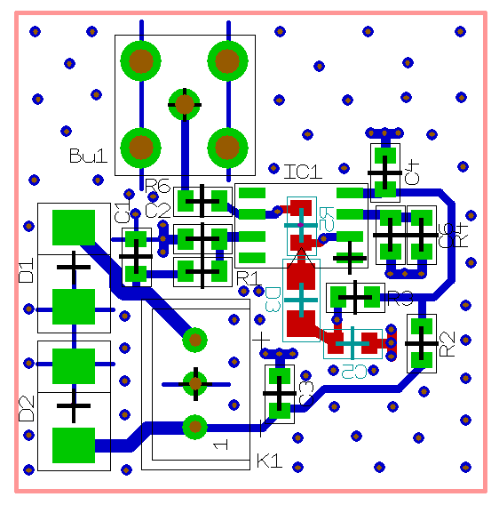

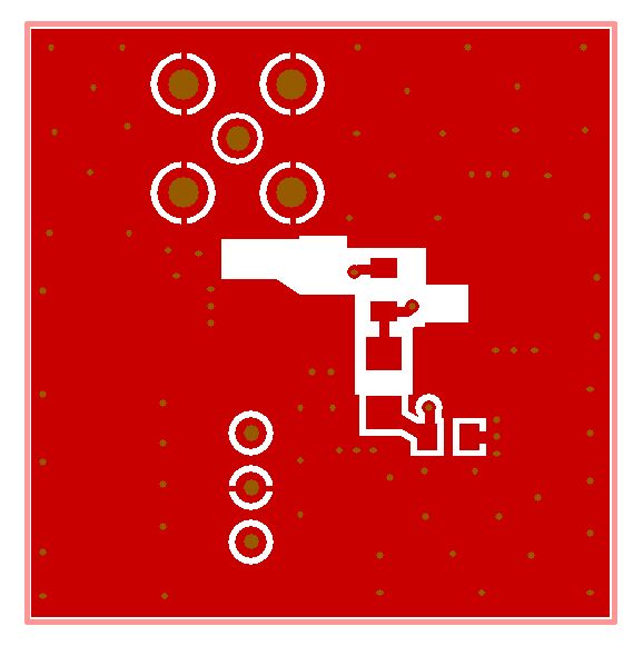

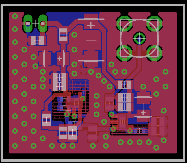

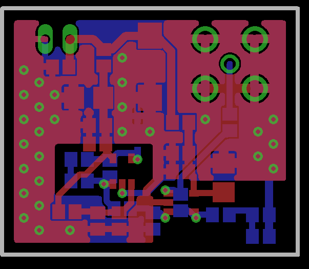

Also...
Die Fotodiode ist leider nicht perfekt dran... ist mit einem geschirmten
Kabel ca. 5cm vom OPamp... macht das die Funktio schon unmöglich?
Außerdem ist das Layout grundsätzlich relativ anfängermäßig :) nehme ich
an. Die Spannungsversorgung ist durchgehend auf dem TOP-Layer und
Abblockkondensatoren eigentlich gut platzierrt... Allerdings ist die
Feedback-Verbindung mittels 2 Vias verbunden...
Mache gleich mal ein Foto und lade das zusammen mit dem Schaltplan hoch.
Habe leider aufgrund eines Festplattendefekts die originalen EAGLE-Files
nicht mehr.
Nochmals Danke.

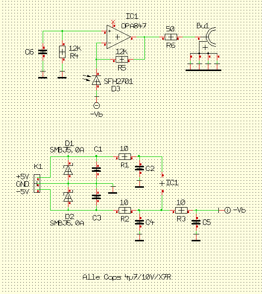

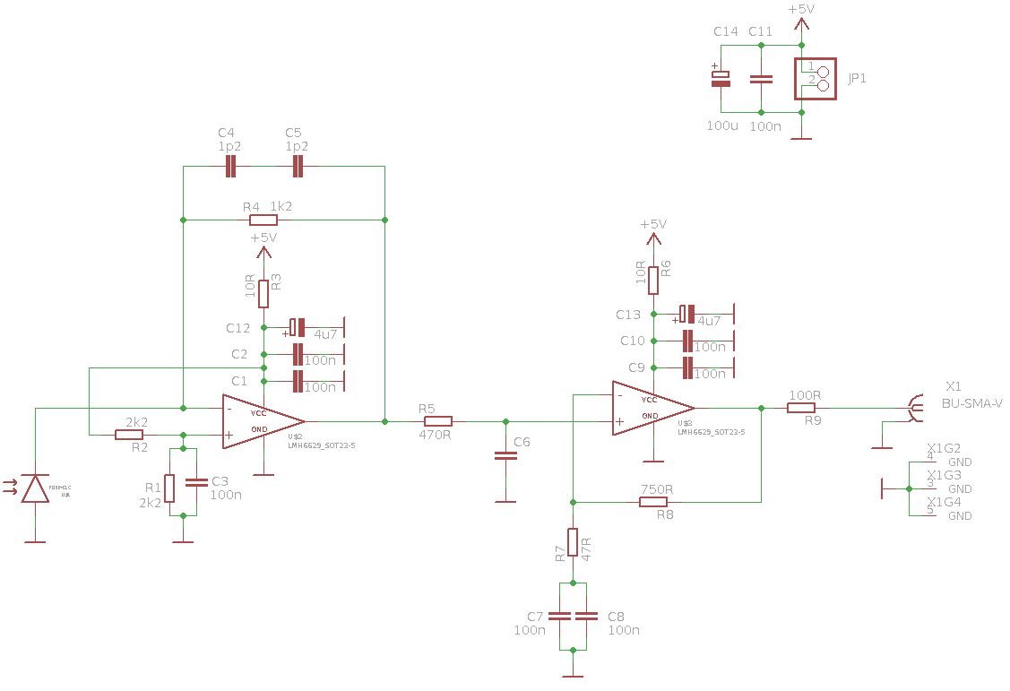

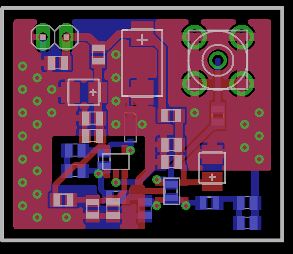

Hier zwei Bilder vom Aufbau und der Schaltplan:
http://img196.images*ack.us/slideshow/webplayer.php?id=20110805120747.jpg
* durch h ersetzen... meckert wegen Spam...

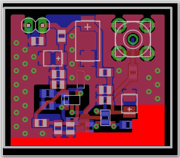

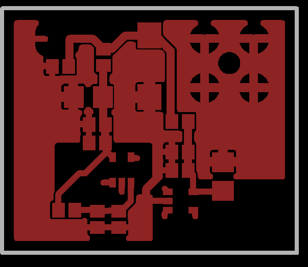

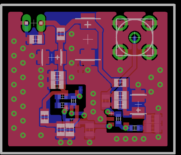

von Ina (Gast)
Das ist für einen dekompensierten 1GHz-OPamp ganz ganz kritisch.
Wichtig ist das Vorhandensein einer durchgehenden Massefläche.
>Allerdings ist die Feedback-Verbindung mittels 2 Vias verbunden...
Den Feedbackwiderstand auf die Rückseite zu packen und mit zwei Vias
anzubinden, wird sogar oft auch von den Herstellern empfohlen und ist
prinzipiell nicht verkehrt. Wichtig ist einfach, alle
Verbindungsleitungen so kurz wie möglich zu halten, um Streukapazitäten
und Leitungsinduktivitäten zu vermeiden. Deshalb werden unter dem Chip
sogar gerne Aussparungen in der Massefläche gemacht.

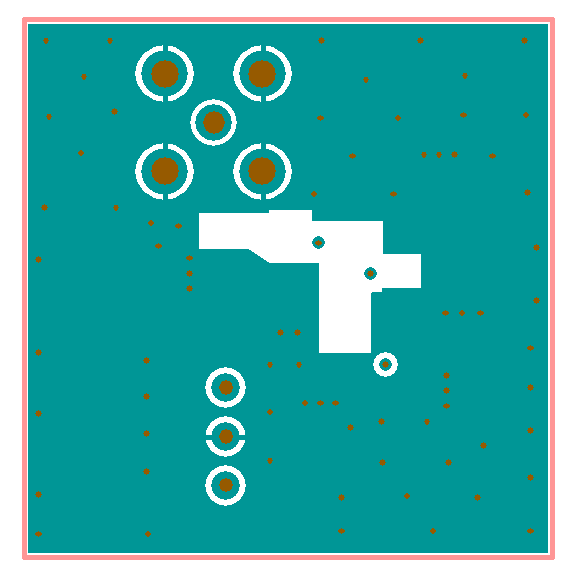

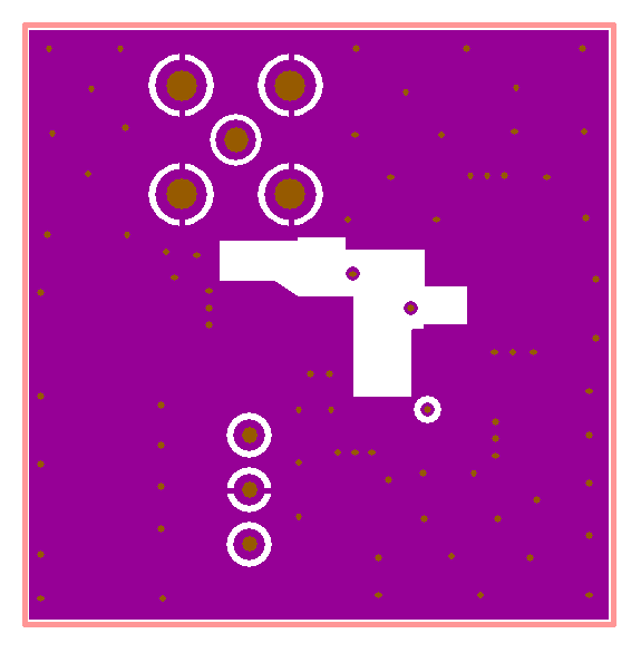

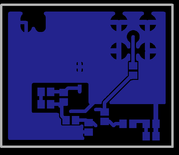

Im Anhang findest du ein Layout für ein ähnliches Projekt. Man beachte
die kurzen Abstände zur Fotodiode...
Also, du solltest die Fotodiode ebenfalls auf dem Board haben und das
ganz Board an der Frontplatte befestigen. Kabel sind hier absolut tabu.
Mir sind aber noch ganz andere Sachen in deinem Schaltplan aufgefallen:
Die Fotodiode mit der Kathode an die +5V-Versorgung zu hängen, ist
natürlich ungeschickt, wenn diese Spannung verseucht und nicht extra
gefiltert ist. Jede Störung auf der Versorgungsspannung wird so wieder
in den Signalweg zurückgekoppelt.
Dasselbe mit der +2,5V-Versorgung. Hier hast du reichlich 10n Caps, die
Störungen auf der +5V-Versorgung ebenfalls direkt in die
+2,5V-Versorgung schießen. Diese Störungen werden dann vom zweiten OPamp
hoch verstärkt...
Du mußt hier schon deutlich aufwendiger filtern und in diesem
Zusammenhang ist die Hilfsspannungserzeugung mit dem RC-Glied in der
Datenblatt-Schaltung schon recht geschickt.
Ich würde dir eine etwas andere Schaltung vorschlagen, siehe Anhang:
Zunächt einmal würde ich die Fotodiode mit der Anode an 0V hängen. Wenn
dann deine Masse halbwegs sauber ist, kommt es nicht mehr zu diesen
Einkopplungen.
Dann würde ich die Hilfsspannung wieder mittels Spannungsteiler und
Tiefpaß aus der +5V-Versorgung erzeugen. Wenn deine Masse auf dem Board
halbwegs sauber ist, ist die Hilfsspannung dann ebenfalls sehr sauber.
Im Anschluß siehst du einen nicht-invertierenden Verstärker. Eine
zusätzlich Invertierung ist hier wegen dem Umhängen der Fotodiode nicht
mehr erforderlich. Die Verstärkung ist mit rund 17 so eingestellt, daß
sie auf jeden Fall über 10 liegt, wenn die beiden 100n Caps bei sehr
hohen Frequenzen ihre Impedanzen zusteuern. Vergiß nicht, daß der
LMH6629 ja dekompensiert ist.
Cx gestattet dir eine zusätzliche Tiefpaßfilterung, wenn du das
wünschst. Der 100R Widerstand am Ausgang des zweiten OPamp entkoppelt
den Ausgang von kapazitiven Lasten. Den Tastkopf des Oszis schließt du
an der RECHTEN Seite an!
Die OPamps sehen die +5V-Versorgung nicht direkt, sondern über ein
RC-Filter. Das hilft zusätzlich Verkopplungen zu unterdrücken.
Sehe gerade, daß ich den Masseanschluß der Versorgungsspannung beim
zweiten OPamp vergessen habe zu malen. Also bitte genauso anschließen
wie beim ersten OPamp.
Eventuell profitieren die OPamps davon, wenn du den 100nF Caps in der
Versorgungsspannung noch einen größeren Tantal im µF-Bereich
parallelschaltest.
Super!! Danke.
Dann werde ich mir mal diese Schaltung anfertigen :-)
noch 'ne kleine Frage:
Ist der Hochpass (10n/100R) zwischen erstem und zweiten OPamp (in meiner
alten Schaltung) nicht ratsam... wegen Gleichspannungsanteil und/oder
Halogenröhren?
MfG
Jonas
von Ina (Gast)
>Halogenröhren?
Doch. Wie sehr, hängt von deiner Anwendung ab. Du kannst die zwei 100nF
Caps unter dem 47R Widerstand in meiner Schaltung ja noch auf 10nF
verkleinern. Oder hinter dem zweiten OPamp zusätzlich tiefpaßfiltern. Da
sitzt das Signal ja sowieso noch auf 2,5V.
In deiner Schaltung war das Problem, daß du den Ausgang des ersten OPamp
mit dem 22R Widerstand am Eingang des zweiten OPamp praktisch
kurzgeschlossen hast.
Also...
Ich hab die Platine gerade geroutet. Was hältst du davon?
Ich habe jetzt die 5V am Spannungsteiler für NI vom 1. OPV auch an die
gefilterten 5V hingehängt.
MfG
Jonas
von Ina (Gast)
Ja, kannst du machen, wenn die +5V-Versorgung verseuchter ist, weil du
sie vielleicht noch anderweitig verwendest. Wenn die +5V-Spannung aber
ruhiger ist als die gefilterte, dann hänge den Spannungsteiler ruhig
direkt an die +5V.
Ja, könnte man fast so lassen. Ein paar Sachen würde ich aber noch
ändern:
1. Für die Widerstände und Caps in den Gegenkopplungen unbedingt
0603-Ausführungen nehmen. Das betrifft hauptsächlich R4, C4 und C5,
sowie R7.
2. Schiebe R4 ein ganz klein wenig nach rechts.
3. Verschiebe R9 viel mehr in Richtung Ausgang des OPamps.
4. Schiebe C9, C10 und C13 noch ein klein wenig in Richtung OPamp.
5. Mach die Platine ein wenig größer, sodaß auch unten eine durchgehende
Massefläche zustande kommt. Schiebe die OPamps auch ein klein wenig
weiter auseinander, sodaß die Massefläche, die C9 und C3 miteinadner
verbindet deutlich breiter wird. Im Moment ist das nur eine viel zu
schmale Leiterbahn.
6. C3 und C1 sollten besser an die Massefläche angebunden werden. Und,
ganz schlecht: Die Masseanbindung von C7 und C8 geschieht nicht über
eine Massefläche, sondern ein lange schmale Leiterbahn. Die Induktivität
dieser Leiterbahn kann dir schon das Genick brechen! Das MUSST du
verbessern!
Warum sparst du C7 und C8 sowieso aus der Massefläche aus? Mach es doch
so wie im Anhang. Vergiß die Vias dort nicht.
7. Vias sind vor allem dort wichtig, wo gute Masseverbindungen
hergestellt werden müssen. Mach also die Vias vor allem in der Nähe der
Masseanschlüsse von Bauteilen.
von Jonas B. (jonasbucher)
Danke für Deine Antwort.
Ich habe versucht, dies alles umzusetzen.

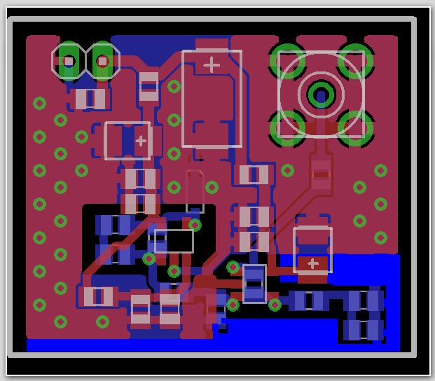

von Ina (Gast)
Warum bist du so knauserig mit der Massefläche? Leg am unteren und
rechten Rand ruhig noch etwas nach.
Bei R7 und der Fotodiode habe ich die Aussparung in der Massefläche noch
etwas vergrößert.
Links und rechts der Leiterbahn zu R6 habe ich noch ein paar Vias
ergänzt, da sich sonst die Massen von C9, C10 und C13 HF-mäßig nicht
"sehen.
Generell könntest du noch ein paar Vias plazieren, z.B. rechts von C2
und um R2 herum.

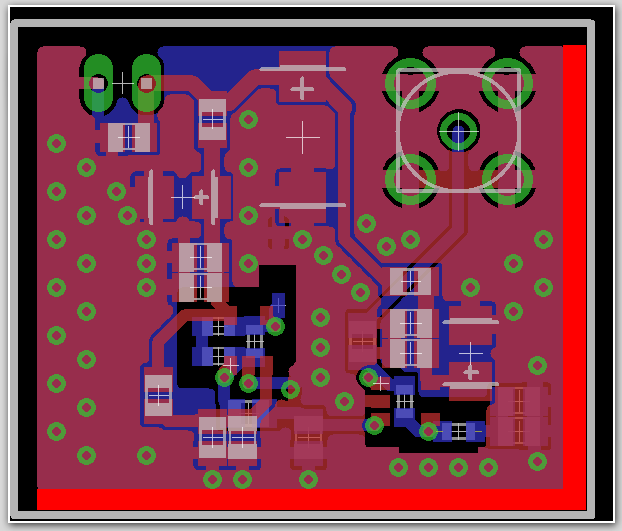

Okay. Die Platine hab ich nach unten rechts ein bisschen erweitert. Den
Rand zwischen Massefläche und Platinenrand hab ich eigentlich nur drin,
weil ich die Platine selber säge/ätze... da is der Rand dann nicht immer
perfekt...
MfG
Jonas
