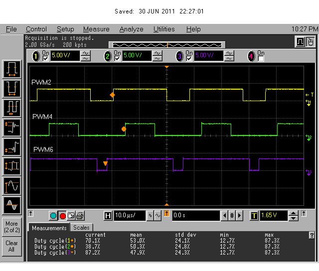

ich möchte gerne eine Raumzeigermodulation implementieren, damit ich
nachher mittels FOC einen Motor ansteuern (und Regeln) kann.
Nun muss ich natürlich auch eine Raumzeigermodulation machen können,
dieser gebe ich die gewünschten Spannungen für den Motor an, so wie es
der FOC-Algorithmus berechnet, und die RZM soll dann das PWM-Modul
meines Mikrocontrollers ausnutzen, um dann die Leistungsstufe
anzusteuern.
Soweit so gut. Ich habe nun auch schon ein Buch darüber beschafft,
"Leistungselektronik Grundkurs", dort wird einigermassen anschaulich
erklärt, wie eine solche Raumzeigermodulation zu funktionieren hat. Auch
den Code, den es in einem entsprechenden Artikel hier gibt, habe ich
gelesen und im Prinzip verstanden. Nun möchte ich das Umsetzen.
Das PWM-Modul meines verwendeten Mikrocontrollers erlaubt es, die ein-
und ausschaltzeitpunkte für jedes PWM-Signal selber vorzugeben. Das ist
ja sehr praktisch, so kann ich nämlich die Bitmuster, genau so wie sie
im genannten Projekt hier beschrieben sind, einprogrammieren, mit einer
Sinustabelle die Schaltzeitpunkte bestimmen, fertig. Sollte man meinen!

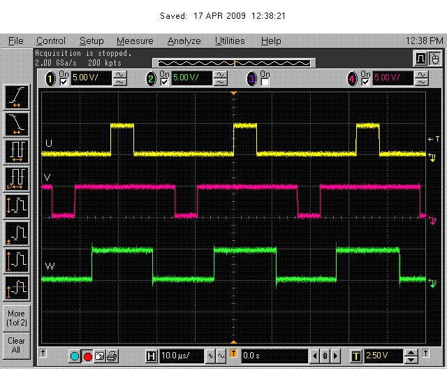

Im Bild PWM.gif seht ihr die entstehenden PWM-Signale. Soweit ich das
beurteilen kann, sehen die so schon mal nicht so schlecht aus, oder? Da
ich zu Hause leider kein Oszi habe, bin ich heute nach Feierabend extra
länger in der Firma geblieben und hab da schnell die Signale gemessen.
Und natürlich die Leistungsstufe zu Hause vergessen! Um zu testen, ob
die PWM brauchbar ist, habe ich deshalb RC-Glieder angeschlossen, die
die Spannung dann mitteln sollen. Dann sollte ja eigentlich ein
sinusförmiges Signal raus kommen, oder? Was aber effektiv raus kommt,
seht ihr im Bild rc.gif. Könnt ihr mir weiter helfen, was ich falsch
mache?

Das RC glied dient zur zeit nur zur Mittelung und wenn du das was du
hast hast mittelst über ne gewisse Zeit kommt so was raus wie auf deinem
RC Bild.
hoffe das bringt dich deiner Lösung näher.

Gast #2247696
Sowas mit einer ohmschen oder ohmsch-kapazitiven Last zu "simulieren"
ist ungünstig, weil es überhaupt nicht dem Anwendungsfall entspricht. Im
Allgemeinen sehen die Kurven gar nicht schlecht aus. Häng doch mal eine
Drossel an die Ausgänge. Der Motor ist ja sowas ähnliches. Das müßte
besser funktionieren...

Gast #2247785
Hallo Peter,
sieht doch OK aus! :)
RZM verschiebt den Neutralpunkt des Motors ... vermutlich sind deine 3
Signale alle gegen GND gemessen? Meß doch mal von Phase nach Phase (bzw.
laß das Oszi die Differenz zwischen 2 der aufgezeichneten Signal
rechnen). Das sollte das gewünscht Signal bringen ...
Gruß,
Rolf

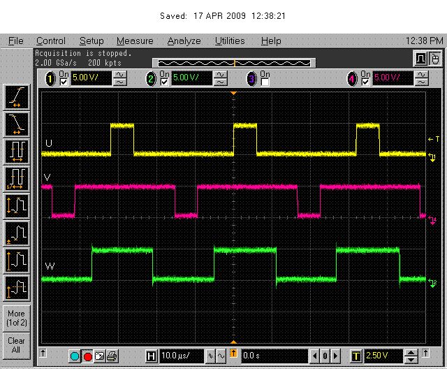

Hallo Leute,
sorry dass ich mich so spät erst melde. Mein Router zu Hause ist
abgeraucht, und ich musste mir jetzt erst Ersatz beschaffen! :-/

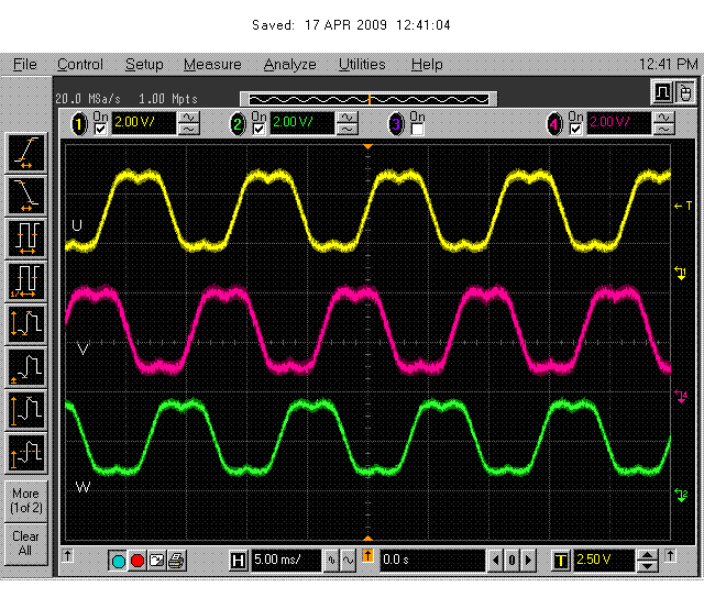

Ich muss vielleicht erwähnen, dass ich die Raumzeigermodulation bereits
einmal implementiert habe. Leider ist das schon ein paar Jahre her, aber
ich habe dazu leider überhaupt keine Unterlagen mehr, ausserdem war es
sowieso auf einem völlig anderen Prozessor und ich könnte das
wahrscheinlich sowieso nicht adaptieren, da die Hardware hier wirklich
grundsätzlich anders ist. Aber ihr seht auf dem ersten Bild,
pwm_signale.gif, die PWMs, wie sie damals mein Mikrocontroller generiert
hatte. Der Tastgrad verstellt sich kontinuierlich, genau gemäss dem
Algorithmus, der im Artikel hier beschrieben wird. Mittelt man das mit
einem RC-Glied, dann kommen die mittelwerte.gif zum Vorschein - und
GENAU SO sollen die auch sein! oder? Der Motor damals drehte 1a, und der
Strom war nahezu perfekt sinusförmig.

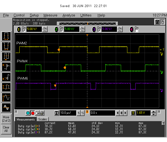

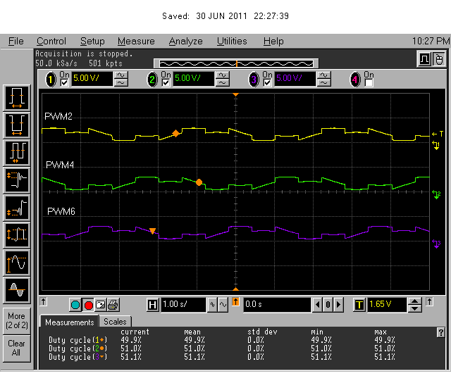

Der Controller, auf dem ich das jetzt implementieren möchte, ist ein
LPC2478. Wie ihr erkennt, beträgt die PWM-Frequenz 72kHz, den Tastgrad
verändere ich mittels Interrupt mal Testweise alle 5 ms. Da sollte also
ein schöner Sinus raus kommen, tut er aber nicht!
Folgendes, im Artikel hier ist die Einschaltzeit der verschiedenen
Vektoren wie folgt angegeben:
Im Sektor 1 wird zuerst der Nullvektor 000 geschaltet, während der Zeit
t0 / 2. Anschliessend kommt der Vektor 001, während der Zeit t1, dann
kommt der Vektor 011 während der Zeit t2, dann wieder 001 für die Dauer
t1 und dann nochmal 000 während t0 / 2. Die Zeiten berechnet man mit
t1 = sin(60 - omega),
t2 = sin(omega),
t0 = T - t1 - t2,
wobei T die Periodendauer meiner gewünschten PWM ist. Soweit so gut!

Gast #2248567
Peter schrieb:
> Da sollte also
... tut er doch!!!
Nochmal: schau Dir die Differenz zweier deiner Signale (z.B. U-V, V-W
oder W-U) an und du siehst den gewünschten Sinus! ... und das ist geneu
der Sinus, den auch der Motor "sieht". Die gezeigten Signale sind gegen
GND gemessen und nicht gegen den Neutralpunkt des Motors. Die RZM hebt
und senkt den Neutral-/Sternpunkt des Motors, um etwas größere
Amplituden im z.V. stehenden DC-Spannungsbereich realisieren zu können
(im Vergleich mit einer einfachen Sinus-Modulation).
Du hast schon alles richtig gemacht! Schließ den Motor an und er wird
wie gewünscht drehen. :)
Gruß,
Rolf

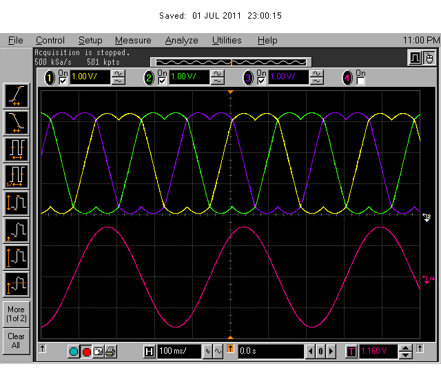

Gast #2248735
Hey Leute,
ich kann endlich Entwarnung geben:
Angehängtes PDF hat mein Problem endlich gelöst! (S. 5, 10) Yes, nun
geht es endlich, und ich sehe diese schönen "Supersinus"-Kurven auf
meinem Oszi. Und messe ich die Differenz ZWISCHEN ZWEI solchen Kurven -
na, ratet mal wie die aussieht ;-) Natürlich schön sinusförmig. Perfekt!

Ich habe heute noch etwas recherchiert und wohl herausgefunden durch die
B6-Brücke,bzw, durch die verschiedenen Schaltzyklen und Generierung der
Raumzeiger der Sternpunkt kontinuierlich um einen bestimmten Wert
verschoben wird. Daraus resultiert eine Sternpunktspannung, dh es
entsteht eine Spannung zwischen Sternpunkt Last und Mittelpunkt ZK. Und
aufgrund dieser Tatsache entsteht der charakeristische Spannungsverlauf.
Ist das so richtig?

#2560323
olnol schrieb:
> Also nur nochmal zum eigenen Verständis. Die Spannungen gemessen
> zwischen Sternpunkt der B6-Brücke ( zweimal Uzk/2 in Reihe, in der Mitte
> Sternpunkt) und der jeweiligen Phase haben den oben erwähnten
> Popokurven-Verlauf. Die Spannungen zwischen den jeweiligen Phasen sind
> wiederum sinus-förmig.
Nein, so stimmt es nicht. Nimm 3 gleiche Widerstände in Sternschaltung
und in den Sternpunkt kommt die Masse eines Oszis dran. (Aufpassen das
es über den Schutzleiter des Oszis nicht zum Kurzschluss kommt). Dann
wirst du an jeden der 3 Phasen einen schönen Sinus messen. Wenn das Oszi
über mehrere Kanäle verfügt, ist so auch der Versatz der 3 Phasen schön
zu sehen. Wenn der GND des Oszis an Plus oder Minus des Zwischenkreises
kommt, dann sind die "Popokurven" zu sehen.
