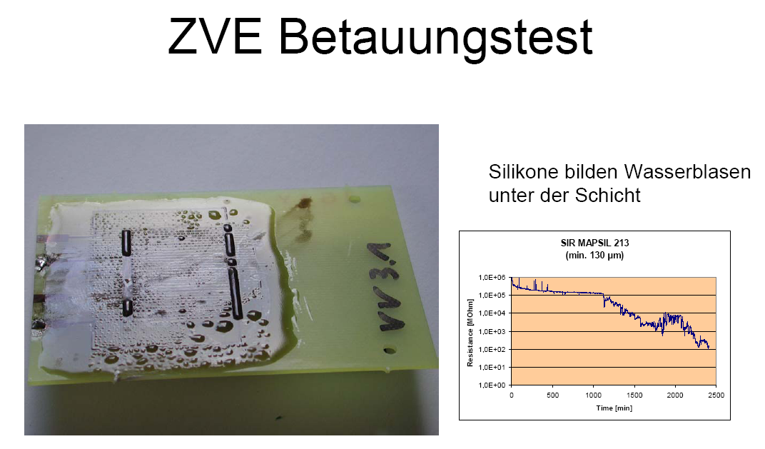

Also, Silikon geht schon mal nicht...
Ich hatte im Vorfeld zu diesem Thread schon dieses Zeug gefunden: http://www.plastidip.de/ Ich habe aber keine Ahnung, wie sich das wieder ablösen lässt. Ist ja in der RC-Car Szene bekannt, aber dort muss es nur halten und nicht wieder abgehen. Kennt vielleicht jemand diesen Flüssiggummi? Grüße :)
Ina schrieb: > Also, Silikon geht schon mal nicht... Ist Silikon nicht auch zu wasserhaltig? Dachte immer, dass solche Stoffe, die sehr geschmeidig sein soll, viel Wasser entahlten, was der Elektronik dann wieder schaden kann.

Test1 schrieb: > Frage: werden Aquarien nicht mit Silikon verklebt? Wenn ich das recht verstanden habe würde den TE das Ausgasen des Silikons schon stören. Normalerweise, so kenn ich es aus dem Baugewerbe, ist Silikon als Dichtmaterial auch wasserdicht.
Silikon gibt es in mehreren Versionen. Einige Gebräuchliche: - essigvernetzend (billig) - acetatvernetzend (preiswert) - neutralvernetzend (Mittelklasse) - zwei Komponenten Version (teuerste)
Joe Redfish schrieb: > Silikon gibt es in mehreren Versionen Puh...öhm...ja, schon möglich. So genau hab ich bisher noch nie drauf geachtet ;). Wieder was gelernt.
Silikon kann man mit Testbenzin verdünnen und dann die Sachen tauchen. Wenn man die Platine vorher mit Trennmittel behandelt auf dem Silikon haftet kann man das auch wieder abziehen.

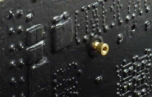

OK. Morgen fahr ich eh einkaufen. Dann wird abends ausprobiert. Zu Andreas und Benzin fällt mir noch was ein: Die Helden die Benzin kaufen, sind doch auch die, die über die Straßen brettern. Dabei sind 50Km/h schon für Menschen tödlich. Ach, ich habs gut: Keine Staus in der Gegend und mit 60-70 fährt man hier wunderbar auf den Landstraßen.
Ich lasse das Benzin nun schon seit zwei Tagen auf (essigsäurehaltiges) Silikon einwirken. Die Wurst wird mehr und mehr dicker, aber es wird nicht flüssig. Ist das normal? Die Kartusche war schon 2 Jahre abgelaufen und teils ausgehärtet. Habe den noch flüssigen Teil in der Mitte rausgepreßt. Hm. Entweder das Silikon ist der falsche Typ oder zu alt.
Ich habe mir jetzt bei plastidip.de das liquid tape bestellt. Das ist wie der Flüssiggummi, soll sich wieder restlos abziehen lassen und isoliert mit 57000V/mm laut Hersteller. Ist bis -37Grad freigegeben... also hoffe ich, dass es bei -190°C nicht reisst oder brüchig wird... hauptsache es hält dicht. Ich werde das mal austesten und dann berichten.
Andreas B. schrieb: > Ist bis -37Grad freigegeben... > also hoffe ich, dass es bei -190°C nicht reisst oder brüchig wird... > hauptsache es hält dicht. Was zum Geier hast du vor?
