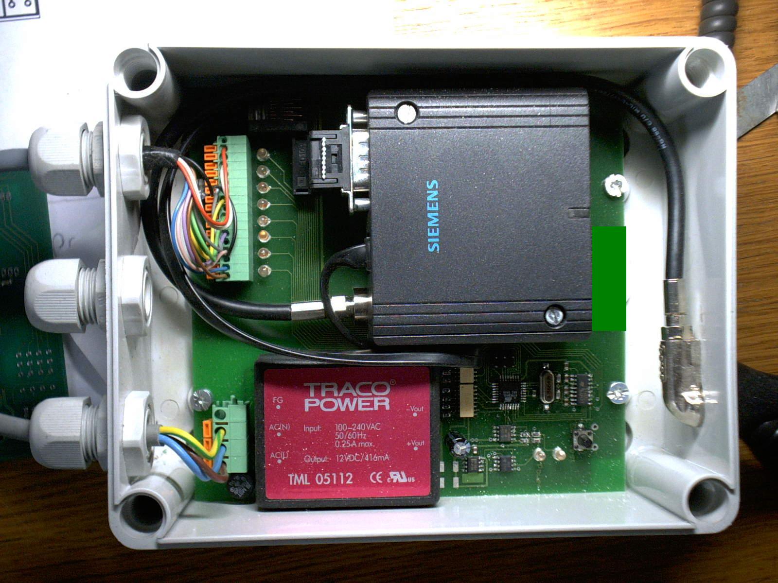

von crazy horse (Gast)
alles nicht so schwer, Diplomarbeit ist schwieriger, zumindest jedoch
deutlich zeitaufwändiger. Arbeitet mit nem Mega8 und Siemens M35.
von Thomas (Gast)
in dem Bild sieht das doch eher nach dem SIEMENS M20 Terminal aus,
oder? Auf das bin ich nämlich auch schonmal gestoßen. Hast du das in C
programmiert?

von MarkusH. (Gast)
@crazy horse:
Auf dem Bild sieht man ein integriertes Schaltnetzteil von Traco.
Info's dazu hab ich jede Menge gefunden, aber wo kriegt man die Dinger
zu kaufen?
Gruß, Markus
