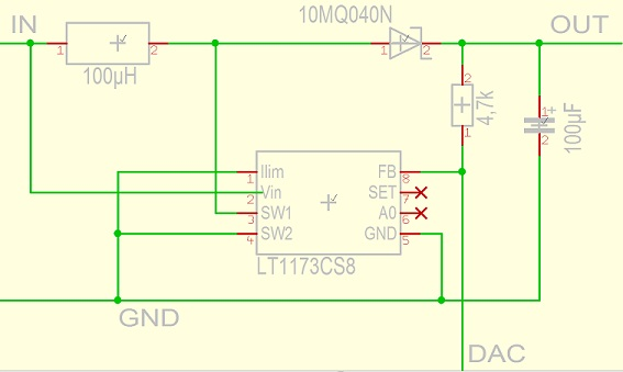

ich möchte diesen LT1173 Spannungswandler im step-up Modus betreiben.
Der Aufbau einer solchen Schaltung ist zum Glück nicht das Problem.
Regeln würde ich die Ausgansspannung aber gerne mit dem µC.
Da stellt sich mir die Frage, ob ich einfach an den FB-Pin des Chips
meinen DAC-Ausgang dranhänge.
Der Chip regelt bekanntlich die Ausgansspannung mit einem
Spannungsteiler bezogen auf Ausgansspannung/GND und gleicht dann das
Potential mit der 1,256V Referenz ab.
Daher muss ich den FB-Pin jedenfalls mit der Ausgansspannung über einen
Widerstand koppeln und dann mit dem µC das Potential runterziehen
(ansonsten geht die Ausgansspannung ja durch die Decke ...).
Ist das so ohne weiteres Möglich - und welchen Widerstandswert nehme ich
am besten?

Danke für die Antwort.
Ich dachte mir das auch so wie in dem Threat. Ich habe mal die
Widerstandswerte so gewählt:
                   FB
V+ ----- 1MOhm ----+-----68kOhm-------- GND
                  82kOhm
                  DAC
Ich glaube so funktionierts mit 100mV - 3,3V vom DAC (Ausgansspannung
antiproportional!)
