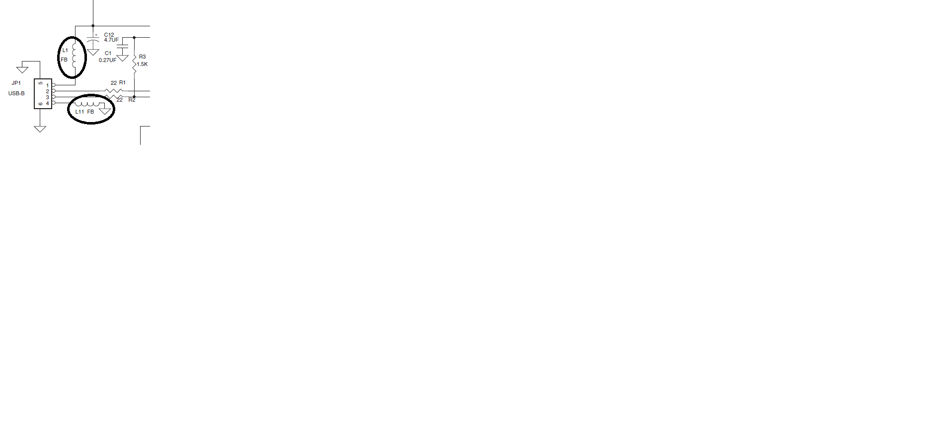

Hallo Experten,
vielleicht kann mir einer hierbei weiterhelfen ich bin momentan ratlos
welchen Wert die Spulen in der Schaltung haben sollen die Hersteller
Bezeichnung ist mir ein Rätsel L1 FB & L11 FB.
Ich hoffe einer kann mir ein Tip geben der vielleicht schon mal solche
Spulen verbaut hat mit dem Wert FB. (siehe Anhang)
freue mich auf eure Antworten danke im Vorraus
(Firma: Ucore Fotografie www.ucore.de) Persönliche Seite #2249980
L1 und L11 steht für "Induktivität 1" bzw. "Induktivität 11" (L =
Induktivität). FB steht für "Ferritebead" (dt. Ferritperle). Ich
benutze bei USB i.d.R. BLM21PG600 kann dir aber keine Garantie geben das
dies der "perfekte Wert" ist. Bisher hat es damit immer geklappt...
