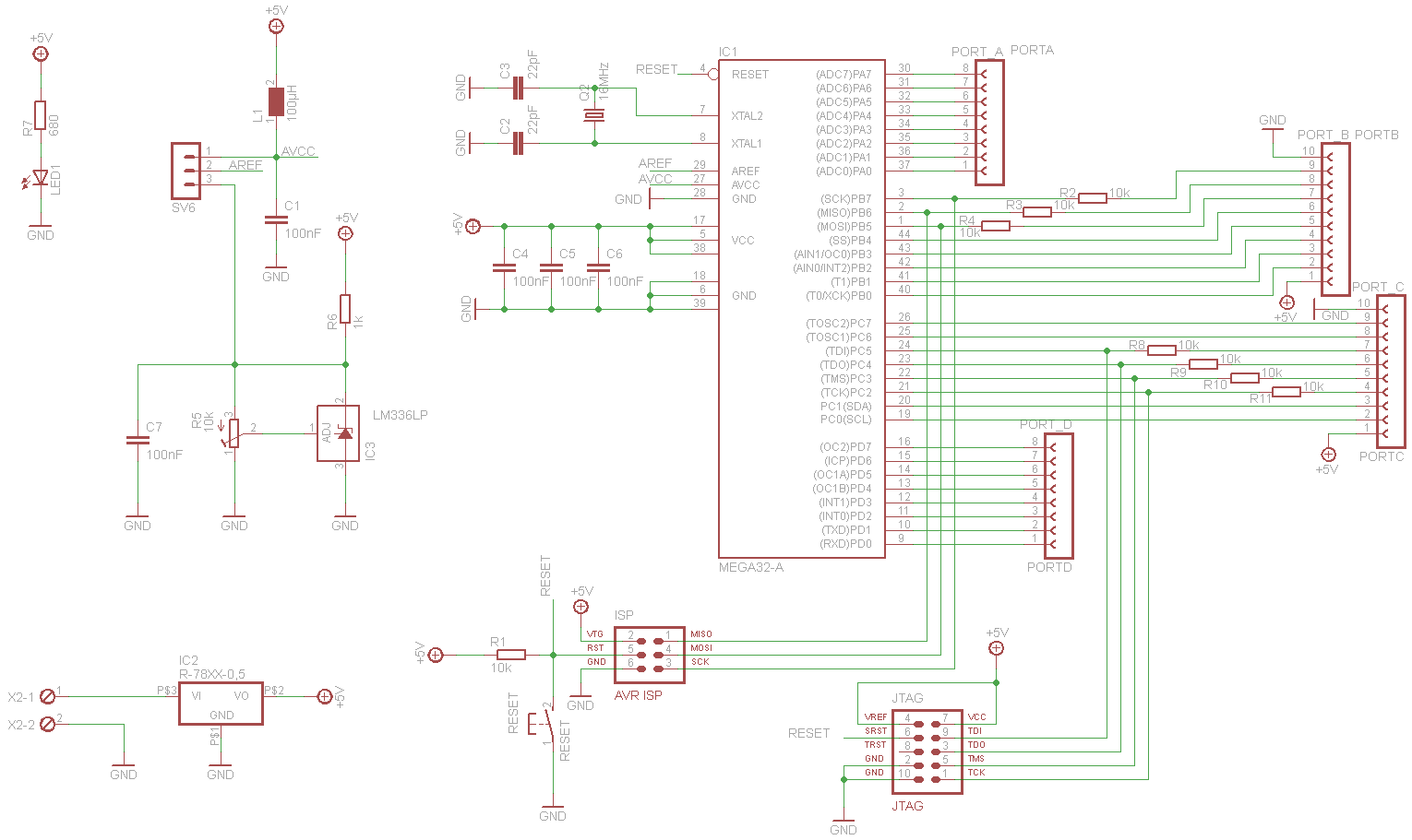

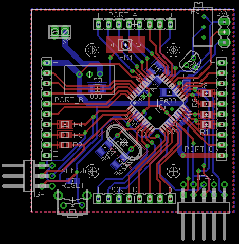

Hallo zum Sonntag an Alle.
Ich möchte hier kurz mein ATMEGA32 Board vorstellen und um Hinweise
bitten um 3 Sachen zu verbessern bzw. verändern die mir noch nicht so
ganz gefallen.
Kurz zur Idee dahinter: Ich hab mir verschiedene Arduino Boards gekauft,
war aber nicht so ganz von der Idee dahinter überzeugt aufgrund dessen
das die Pins nicht den Ports zugeordnet sind bzw. generell deren
Anordnung.
Darum sind bei meinem Board die Ports komplett auf Buchsenleisten
herausgeführt und 2 Buchenleisten haben zusätzliche jewils einen Pin für
5V bzw. GND bekommen.
Ansonsten gibt es über das Board nicht viel zusagen ausser das dies der
Entwurf für die 2. Version ist. Die 1. Version sah ein wenig anders aus
und sie wurden ITead gefertigt.
So nun zu den 3 Punkten die ich noch verbessern/verändern möchte.
Zum einen Wäre das einbringen einer Sicherung bzw. Polyfuse.
Ich möchte gerne verhindern das zuviel Leistung durch einen Kurzen oder
durch einen Fehler gezogen werden kann.
Dadurch möchte ich gerne eine Polyfuse verwenden, kann aber nach Google
Suche nichts finden wie man diese dimensioniert. Deswegen würde ich
gerne fragen wollen ob jemand ein gutes Dokument dazu hat bzw. mir
weiterhelfen kann.
Der 2. Punkt ist der Schaltregler. Aktuell ist dieser Typ von Recom
verbaut bzw. geplant:
http://www.recom-international.com/pdf/Innoline/R-78Cxx-1.0.pdf
Allerdings kostet dieser bei Digikey auch 7€ und ich würde den gerne
durch eine Alternative ersetzen die ebenfalls keine Kühlung benötigt und
dadurch fällt, aus meiner Sicht, der 7805 aus. Besonders dadurch das ich
das ganze Board möglichst Flach halten möchte.
Der 3. Punkt ist der Quarz. Kennt jemand einen Quarz in SMD Bauform der
gut per Hand verarbeitbar bzw. kennt dazu jemand einen Trick?
Grüße und einen schönen Sonntag wünsche ich euch!
