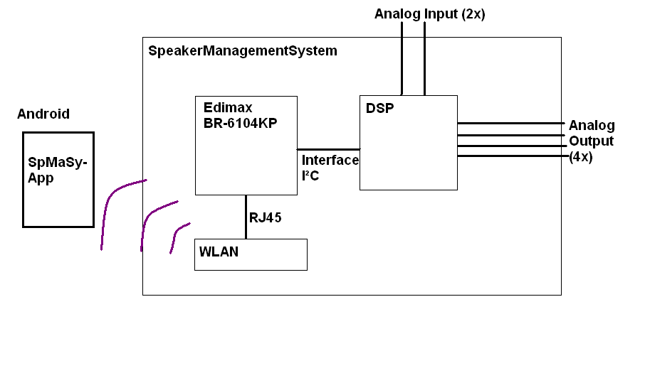

ich habe mit DSP bis jetzt noch überhaupt keine Erfahrung gemacht.
Ich habe die Idee mir ein SpeakerManagementSystem selber zu bauen.
Es soll die typischen Funktionen erfüllen:
- 2x Eingang
- 4x Ausgang
- Frequenzweiche
- EQ
- evtl. Notch Filter, Delay
Der Clou an der Sache soll sein, dass ich die Parameter über mein
Android steuern möchte (Eigene App bauen)
Das Kernstück dabei, soll ein Edimax BR-6104KP sein. Auf dem Router wird
ein Linux aufgespielt. Darauf wird ein Programm in C geschrieben. Per
Netzwerk(WLAN) kann ich dann vom Handy auf den Router zugreifen und
fernsteuern. Mein ursprünglicher Gedanke war, die Ausgänge des Routers
zu nutzen um analoge Signalbausteine(EQ etc.) fernzusteuern. Allerdings
bin ich bei meinen Recherchen auf die DSPs gestoßen, bei denen ja einige
sogar eine I²C Schnittstellen zur Verfügung haben. Auch der Edimax
BR-6104KP bietet eine solche Schnittstelle an. Falls noch nicht klar
ist, was ich meine, anbei ist Schemazeichnung. Ich habe ein bisschen
weiter geguckt, allerdings kommen mir einige Fragen auf:
1. Ist das überhaupt realisierbar oder habe ich irgendwo einen
Denkfehler?
2. Welcher DSP wäre geeignet? Er sollte ja auf jeden Fall eine
I²C-Schnittstelle mitbringen. Zudem wäre es natürlich praktisch wenn er
mir die AnalogI/O direkt zur Verfügung stellt. SMD bringt mir natürlich
als Hobbybastler wenig, aber wenn ich das richtig sehe, gibt es die DSPs
auch als fertige Platine mit Lötstellen? Ich hatte zB den ADAU1701 im
Auge
3. Wie schwer ist die Pragrammierung der DSP? Wie schon gesagt, ich
kenne mich da nicht aus. Ich habe allerdings bei TI und AD ein
Baukastenprogramm gesehen(SigmaStudio etc). Gibt es dort evtl. schon
fertige EQs und Frequenzweichen?
4. Kann ich die Parameter meines DSPs (Frequenz, dB, Q, Routing der
Kanäle) über die I²C-Schnittstelle steuern?
Ich hoffe es ist klar, was ich meine ;-)
Schon mal Danke im vorraus!
Björn
OP
Der Chip kostet 5e, aber das Evaluation Boards fast 200e. Ich schätze
mal so eins bräuchte ich dann? Einsetzen wollte ich das Teil bei
Veranstaltungen, also im PA-Bereich.
Ein vergleichbares Gerät von DBX.
http://www.thomann.de/de/dbx_driverack_pa_02.htm
Kosten halt ne Menge Geld und sind nur eingeschränkt per Funk nutzbar,
was leider sehr schade ist, weil sie meistens beim Amping hinter der
Bühne steht und da ist Soundcheck echt nervig.
Ich hätte halt gerne eine kostengünstige Alternative. Außerdem möchte
ich mir gerne mal mit DSP vertraut machen.
Hi Björn,
also ich bin selbst öfters mal im PA-Bereich tätig und mir wäre was
"selbstgebasteltes" da schlicht und ergreifend zu unsicher.
Wenn man dann tatsächlich so ein Eval-Board nutzt liegt man alles in
allem (19"-Gehäuse, Anschlussbuchsen, sonstige Beschaltung) auch schnell
bei 300€.
Für das Geld gibts dann wiederrum schon fertige Controller zu kaufen
(Behringer DCX z.B.).
> ... nur eingeschränkt per Funk nutzbar,
Naja... Optionen zur fernsteuerung gibt es ja auch bei fertigen
Controllern.
1. Die günstigen Controller (DCX2496 oder DS2/4) werden per RS232
gesteuert.
Die 3 Adern kann man ganz einfach übers Multicore an den FoH bringen und
von dort aus mit dem Laptop fernsteuern.
2. Oder man stellt einen Rechner neben den Controller auf dem die
Konfigurationssoftware läuft.
Diesen Rechner steuerst du per VNC und WLAN von deinen Handy aus.
3. Wenn sich anstrengt schafft man es vielleicht auch die
Konfigurationssoftware abzuhorchen und auf dem o.g. Router nachzubilden.
Dann könntest du wie geplant eine selbstgeschriebene App nutzen.
Ich denke Möglichkeiten das ganze per Funk zu steuern gibt es genug.
Und mit einiger Basteleie wären die auch verbunden falls es dir darum
geht :)

Beruf ist übertrieben. Ich bin noch Schüler und mache nur nebenbei ein
wenig Technik in der Schule etc. Ich möchte mir eig kein fertiges sms
kaufen. Besteht den bei den DSP ein so hohes Ausfallrisiko? Gegen
Ausfälle vom Router will ich mich eig mit einem TrueBypassRelais
absichern, was invertiert am Router Ausgang steckt um das ganze Gerät
notfalls zu überbrücken.
Also ich komme um ein Evolution Board herum? Und mir ist immer noch
nicht klar ob das mit der I2C funktioniert.
Das passt schon, ein paar Eingänge auf Ausgänge umrouten. Schwieriger
werden dann EQ und Effekte. Mathlab und Co erwarten dich.
Gruß Jonas
