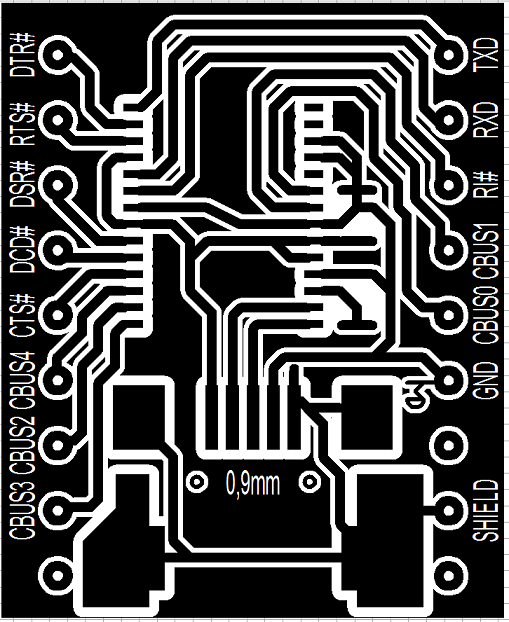

Habe einen FT232RL nach Datenblatt verkabelt und aber den Ferrit
wechgelassen, da ich in diesem Forum gelesen habe das es auch ohne
Probleme ohne diesen geht.
Ich habe das Problem das Win XP sagt dass das Gerät nicht erkannt wurde
und Win7 garkeine Meldung gibt.
Anstatt eines 10nF habe ich einen 100nF zwischen Vcc und GND gehängt und
Reset auf Vcc gezogen.
Ich habe bereits nachgemessen ob ich irgendeine der
Versornungsspannungen kurzgeschlossen habe und ob diese sowie die
Datenleitungen richtig ans IC ankommen. Leider bin ich aber nicht fündig
geworden.
Datenblatt habe ich das von der Homepage des Herstellers genommen.
http://www.ftdichip.com/Support/Documents/DataSheets/ICs/DS_FT232R.pdf
Die Anschlüsse habe ich einfach zur Seite geführt um dieses Board später
auf einem Steckbrett zu verwenden.
USB Kabel habe ich ein 0,5m verwendet, woran sowohl meine Kamera wie
auch meine externe Festplatte funktioniert
Daher das ich als Schaltplan die auf Seite 23 des Datenblattes
abgebildete Konfiguration (ausser Ferrit und 10nF) genommen habe, habe
ich keinen Schaltplan gezeichnet, mein Layout habe ich angehängt.
Pin1 Oben Links <- Roter Kasten
USB Buchse unten 5Pin, Shield nur rausgeführt, nicht angeschlossen
Hoffe das sind alle benötigten Informationen die ihr braucht um mir
Tipps zu geben was/wie ich nochmal was testen sollte/könnte.
Edit: Roten Rahmen habe ich vergessen, man erkennt aber recht gut die
Pins des IC

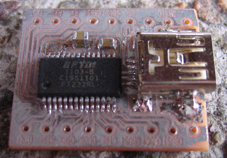

von Michael D. (etzen_michi)
Da ich nachträglich kein bild anhängen kann hier nochmal ein Foto der
Platine.
Das Schwarze ist da wohl der Glanzzinn vom neuen FLussmittel angegriffen
wird)

von Falk B. (falk)
@  Michael Dierken (etzen_michi)
Schön und gut, ein Schaltplan wäre erstmal besser.
Aber es scheint, dass du einen Fehler in deiner Schaltung hast.
Pins 7 ist bei mir GND, bei dir hängt es auf VBUS. Keine gute Idee.
Ausserdem scheinen einige Signalbezeichungen falsch zu sein. Pin 9 ist
DSR#, bei dir heißt es RI#. Pin 1 ist TXD, bei dir CSBUS3. Da stimmt was
nicht.
MFG
Falk
Die Pinbelegung der externen Anschlüsse sind nicht Pinkompatibel mit
denen des IC
Habe grad n Schaltplan nur nach Layout gezeichnet (den ich natürlich
jetzt auchnochmal mit dem Datenblatt vergleiche)  um nichts aus dem
Datenblatt rein zu mischen
von Falk B. (falk)
@  Falk Brunner (falk)
>nicht.
Aaaach, ich Depp. Hab bei falschen Pin angefangenzu zählen auf der
linken Seite.
Dein "Schaltplan" sieht OK aus.
MFG
Falk

von Ralf E. (r_e)
Du hast doch eine Mini-USB-Buchse verwendet?
Ist dort nicht Pin 5 GND und Pin 4 für die Unterscheidung Micro-A und
Micro-B zuständig?
cu,
Ralf
Werde ich heute mal schauen ob ich das testen kann (Bin die Woche auf
Arbeit, habe zwar die Platine mit aber mein Multimeter und Netzteil
vergessen ^^.
Laut Google Bilder schauts aus als wenn du Recht hast ... Dann ist dies
genau die Antwort welche ich haben will.
Danke schonmal, hätte ich lange gebraucht bis ich darauf gekommen währe.
Leider 15Minuten schon vorbei.
Habe grad ein wenig nachgelesen was der Pin 4 (ID) macht und wollte mal
fragen ob es zu Fehlern kommen kann wenn ich den weiterhin auf Masse
habe, da ich nicht ganz so einfach die Leiterbahn trennen kann und das
Gerät wohl ein "Host" ist wenn ID auf Masse gezogen wird.
FUNKTIONIERT!!
Habe n Stück draht genommen um Shield mit ID verbunden.
(Shield habe ich mit Pin5 verbunden gehabt und meine Masse war an ID)
Ohne eure Hilfe hätte ich warscheinlich ewig gesucht und beim nächsten
wieder versagt.
Mache nun nochmal ne neue tolle Platine fertig und freue mich jetzt
schon darauf das nochmal mit einem QFN auf zu bauen!
