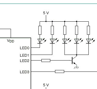

Wenn ein PWM-LED-Treiber mit 96KHz (PCA9635,
http://www.nxp.com/documents/data_sheet/PCA9635.pdf) eine
12V/125mA-LED-Kette mit einem MOSFET (IRLML2502,
http://www.irf.com/product-info/datasheets/data/irlml2502.pdf) dimmen
soll, kann dann der MOSFET direkt an den Treiber?
An die LED-Treiber-Ausgänge kommen normalerweise LED + Widerstände. Die
LED-Ausgänge können laut Datenblatt programmiert werden: "Either
open-drain with a 25 mA current sink capability at 5 V or totem-pole
with a 25 mA sink, 10 mA source capability at 5 V". Habe als Laie keine
Ahnung, was das bedeutet. Reicht das, um diesen MOSTFET zu steuern? Oder
einen anderen?
Aus dem Datenblatt stammt die Schaltung im Anhang. Geht das so auch mit
12V am Kollector? Welcher (SMD-)Transistor würde in Frage kommen, um die
12V/125mA-Kette zu schalten?
von mitlesender Gast (Gast)
Ja sollte gehen, den Transistor einfach durch den FET ersetzen. Den
Widerstand (zum Transistor) brauchst dabei nicht mehr. Und ja die LED
kann so an 12V betrieben werden.
> totem-pole with a 25 mA sink, 10 mA source capability at 5 V"
Dabei diese Einstellung wählen um den FET anzusteuern.

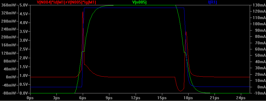

mitlesender Gast schrieb:
> Aber ein Gatewiderstand hilft kaum (aber schützt dein IC).
Bei gegebener Spannungsdifferenz begrenzt ein Gatewiderstand (abgesehen
vom Ausgangswiderstand des µC) den Strom ziemlich genau auf I=U/R. Warum
soll das nicht helfen?
Allerdings bildet die Gatekapazität (siehe DS) mit dem Widerstand eine
Zeitkonstante für die Umschaltung. Da während der Flanke die
Verlustleistung im FET höher ist, wird der bei zu langsamen oder zu
häufigen Flanken warm. Bei 0.125 A sollte die Verlustleistung aber
beherschbar sein, wenn die Gatekapazität nicht zu hoch ist. ;-)
Dem IC hilfts ja schon, aber dem FET nicht...
von Tip (Gast)
Und was soll der FET für ein Problem haben? Bei 25 nC Gateladung und
100Ω Gate-Vorwiderstand wird der keine 100mW verheizen.
(U_GS gn, I_DS bl, P_FET rt)
