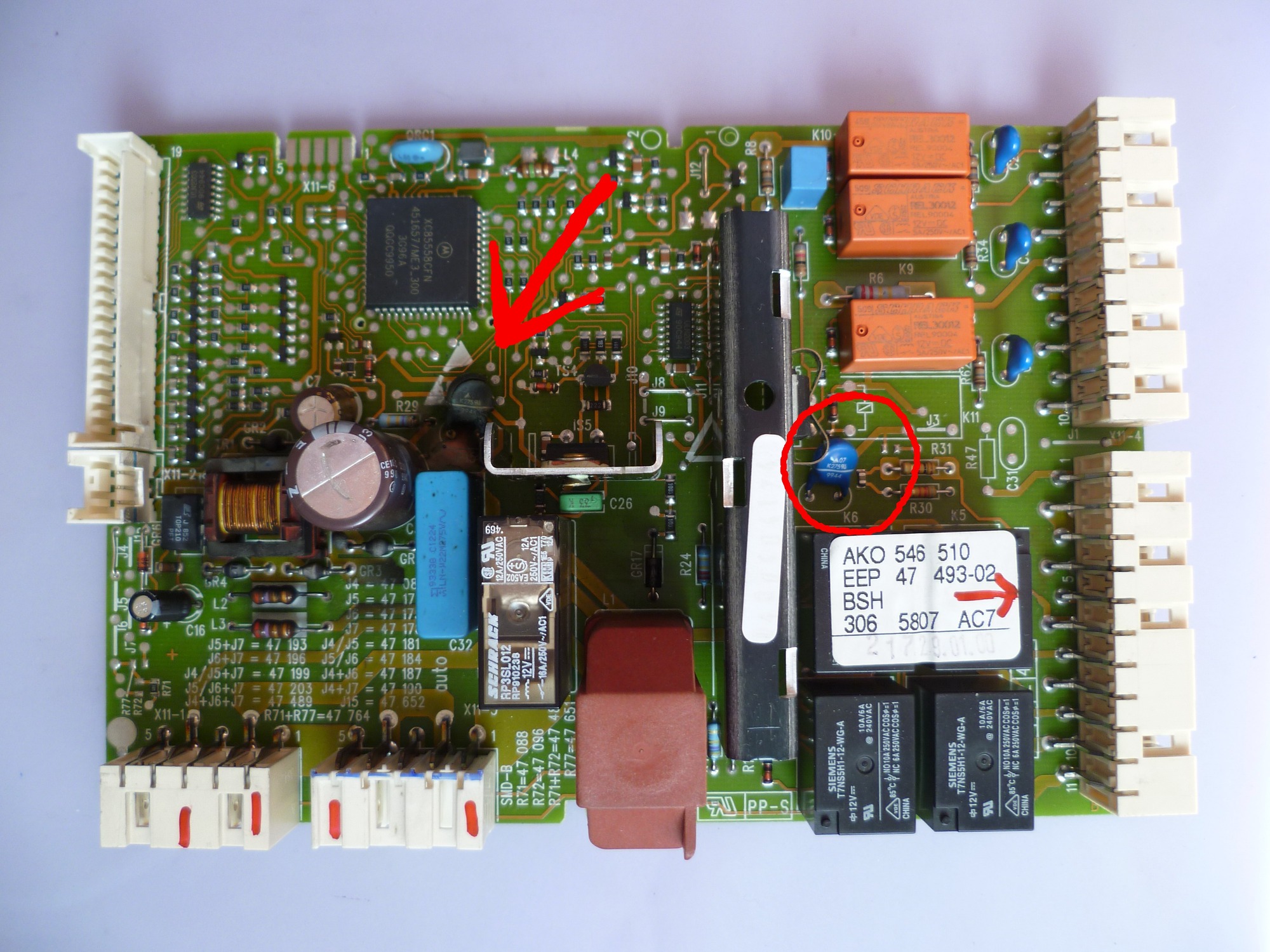

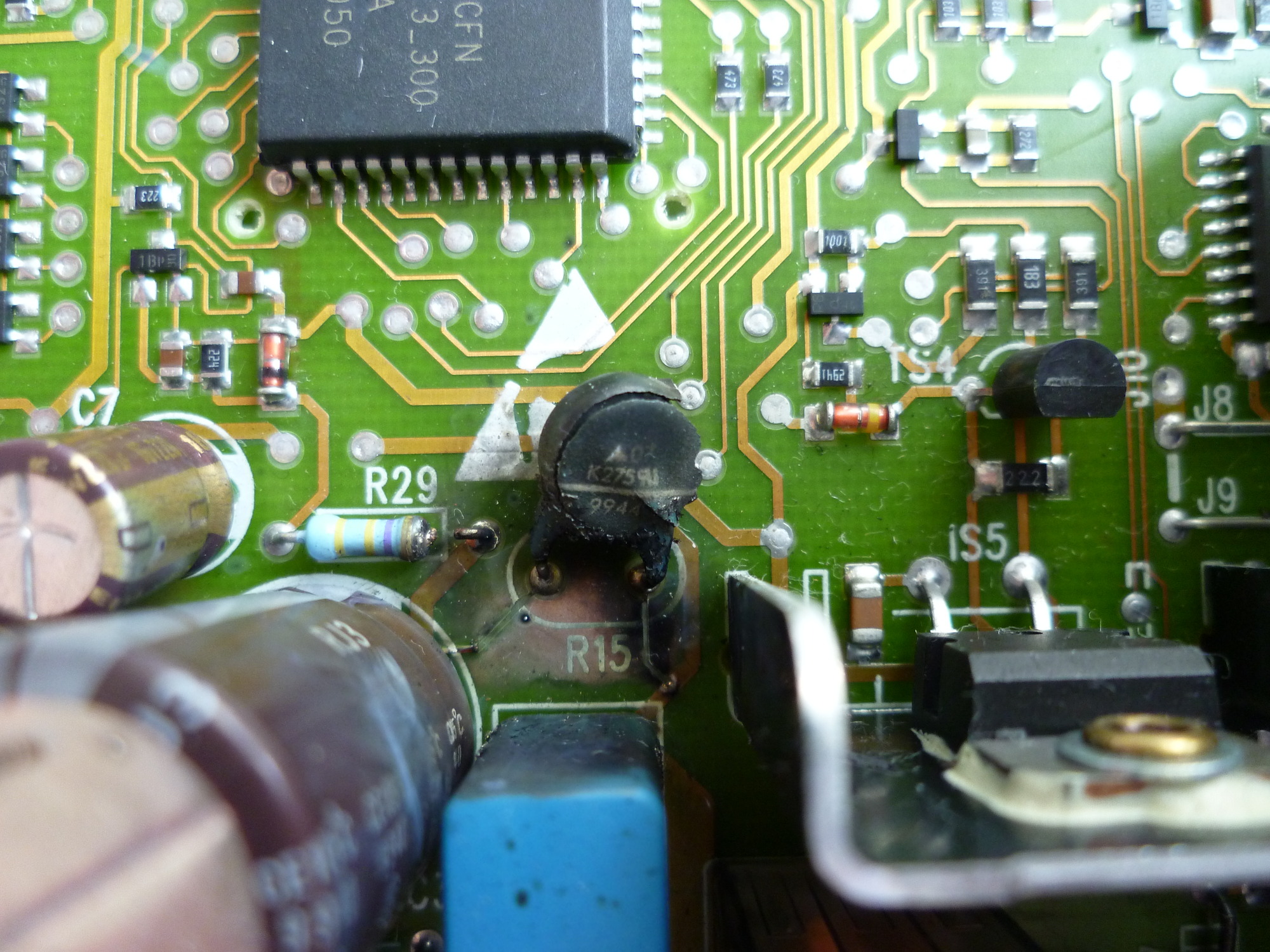

leider ist meine Waschmaschine (Siemens Siwamat 6140) gestern kaputt
gegangen. Habe sie mal aufgemacht und festgestellt, dass ein Bauteil
durchgebrannt ist (siehe Bild 1 und Bild 2). Es ist anscheinend das
gleiche Bauteil wie in Bild 3.
Weiß jemand um was für ein Bauteil es sich hierbei handelt und wo man
solch eins kaufen kann? Ich würde gerne versuchen das Bauteil
auszutauschen.
Schon mal vielen Dank für eure Hilfe.
Viele Grüße
Eta

Der Widerstand nebendran ist auch durchgebrannt. Könnte auch durchaus
noch mehr sein.
Das Bauteil, was du suchst, könnte ein Varistor sein. Mach mal ein foto
der unterseite der Platine (am besten ein scharfes!), damit wir schau
können, wie das bauteil in der schaltung verschaltet ist.
Gast #2253446
ein bisschen Suche fördert das Bauteil zutage: Es ist ein Varistor von
EPCOS des Typs "S07K275". Dieser sollte bei den einschlägigen
Elektronik-Spezialisten zu bekommen sein.
Allerdings ist noch mehr defekt; im Bild 2 erkennt man noch ein defektes
Bein von R29 (rechts), und anscheinend sind auch die Leiterbahnen zum
defekten Varistor "abgeraucht" (man sieht noch die ehemaligen Verläufe).
#2253571
Überspannungsschaden, übernimmt normalerweise die Hausratversicherung
braucht man nicht selbst Hand anlegen. Wenn der Varistor abgeraucht ist
könnte es sein das es auf der Platine noch mehr Bauteile erwischt hat.
Normalerweise benötigt ein Varistor einen Begrenzungswiderstand oder
eine Sicherung davor damit er eben nicht abraucht.
