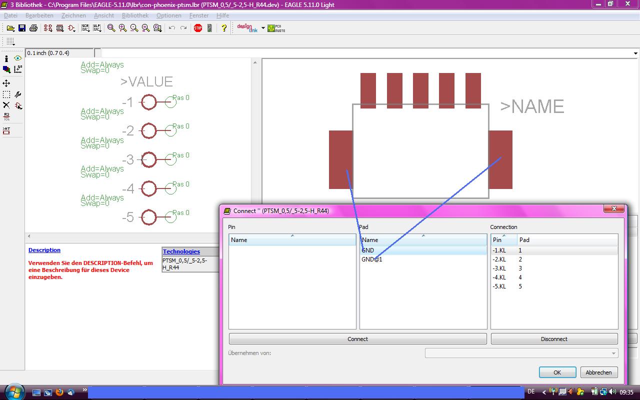

Guten Morgen,
folgendes Problem:
Ich habe in Eagle eine Printklemme erstellt und als lbr abgespeichert.
Ich habe 5 Pins/Pads zum anschliessen. Und dann noch 2 Pads als GND, nur
diese Pads sind nicht als Pins im Symbol sichtbar. Aber wie kann ich das
trotzdem machen, dass wenn ich später bei einer Platine die Massefläche
erstelle er dann trotzdem die beiden Pads mitreinnimmt, sowie bei den
Bauteilen mit den GND-Pads?
Mathias
Gast #2253889
Du könntest das so machen, wie die Versorgungspins der ICs.  Ein extra
Symbol anlegen, dass nur die Massepins enthält und die auf 'Supply'
stellen. Dann musst du das Symbol nicht in den Schaltplan einfügen, und
die GND Pins müssten automatisch mit dem Netz Namens "GND" verbunden
werden.
