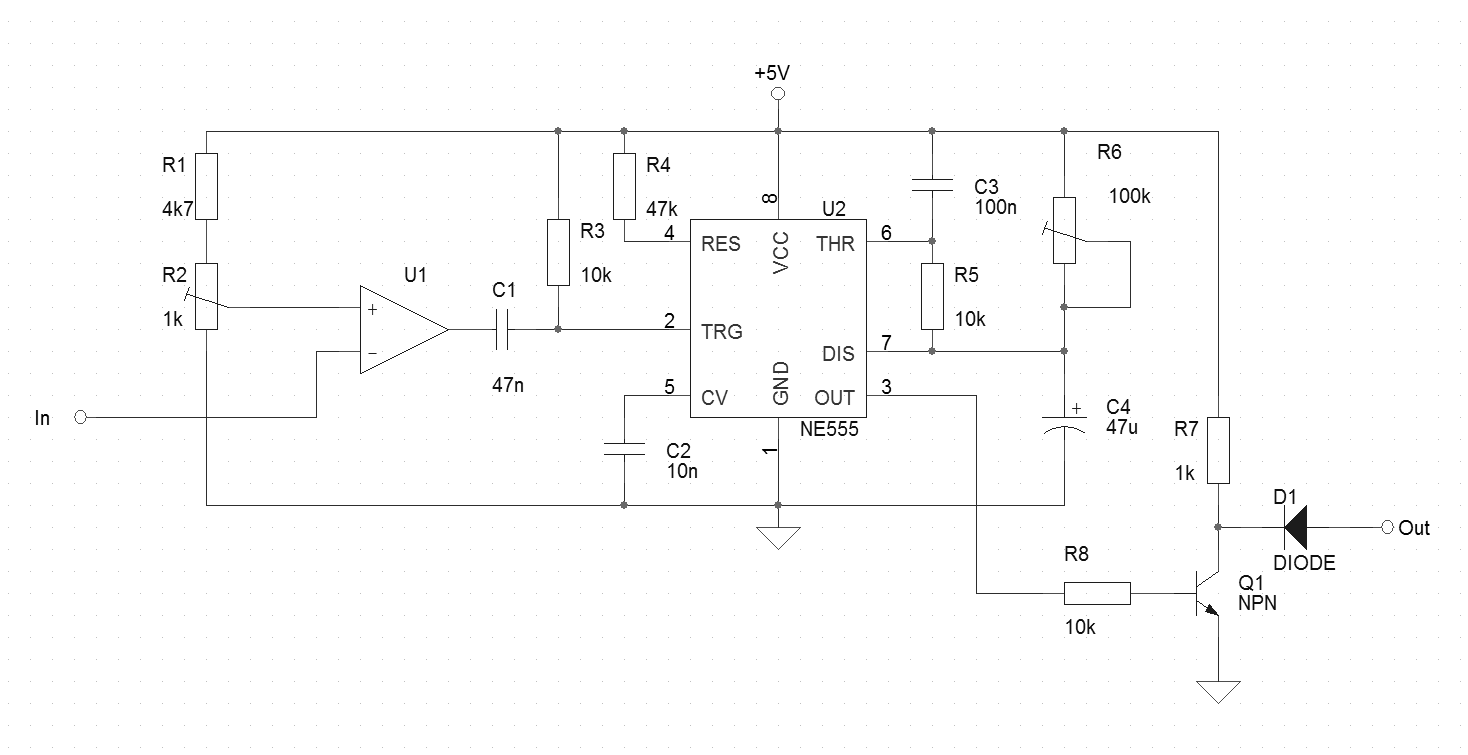

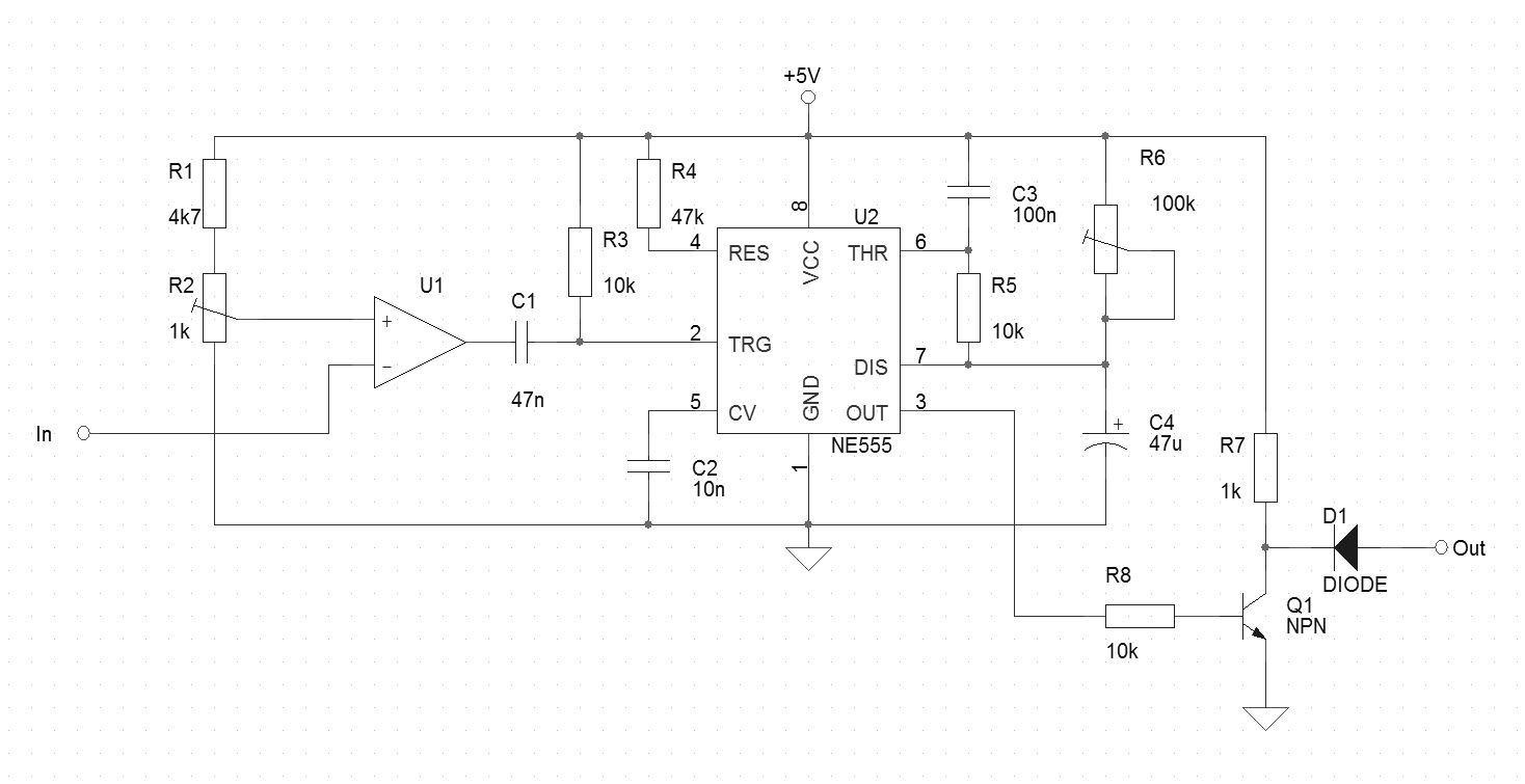

Die Idee war nun, zunächst aus dem Ankerstrom des Motors mittels eines
Shunts eine Spannung zu gewinnen, mit der ein Komparator angesteuert
wird; siehe Schaltung 1 im Anhang. Wird die mittels Trimmer R2
einstellbare Schwelle überschritten, wird der Ausgang des Komparators
LOW. Mit dieser fallenden Flanke wird ein Timer NE555 getriggert, dessen
Ausgangspuls mit Q1 invertiert und über die Diode D1 auf den
Steuereingang der PWM gegeben wird. Der Ausgang liefert also immer +5V,
wenn der Schwellstrom nicht erreicht ist. Wird die Schwelle
überschritten, ist die Spannung hinter dem Inverter Null, die Diode
leitet und zwingt die Steuerspannung der PWM ebenfalls auf NULL, so daß
der Motor stoppt.
So weit, so gut - es klappt bis hierhin. Das Problem ist, daß der Motor
danach nicht wieder anläuft, denn sein Anlaufstrom löst sofort einen
neuen Zyklus des Timers aus. Es ist klar, daß es so nicht geht, aber wo
kann ich ansetzen, das Problem zu lösen?

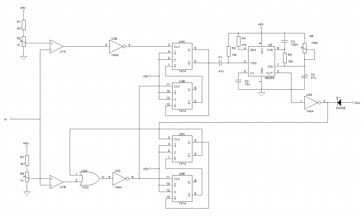

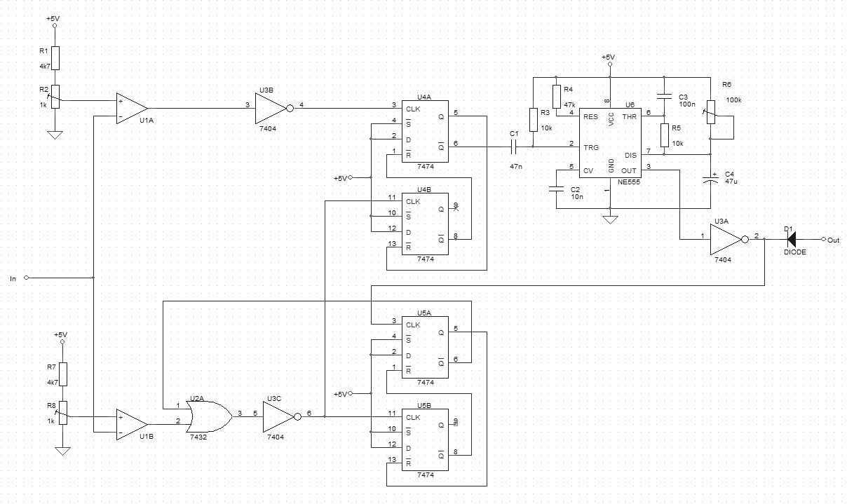

Ich hatte bereits eine Idee ausprobiert - ohne Erfolg (Schaltung 2):
Dort hatte ich zwei Komparatoren vorgesehen, einen (U1A) für die
eigentliche "Arbeits-" Schaltschwelle und einen (U1B) für den
Anlaufstrom. U1A ist invertierend beschaltet, weil ich von der ersten
Schaltung ausgehend erweitert habe, sonst hätte ich mir den Invertierer
U3B sparen können. Die beiden 2-fach-D-Flipflops vom Typ 74xx74 (U4 und
U5) sind wie hier (http://www.joretronik.de/Digital/Digital.html) als
flankengesteuerte RS-Flipflops geschaltet. U4 soll beim Überschreiten
der Stromschwelle in den gesetzten Zustand schalten (Q wird HI, Qquer
wird LO) und den Timer triggern. Nach Ablauf des Timerzyklus (steigende
Flanke hinter dem Invertierer U3A) soll U5 gesetzt werden, was zu einer
NULL an Pin 1 des OR-Gatters U2A führt. Gleichzeitig läuft der Motor
wieder an, wobei das Überschreiten der ersten Schaltschwelle nicht zu
einem erneuten Timerzyklus führt, da U4 ja bereits gesetzt ist. Erst
wenn die zweite Schaltschwelle durch den Anlaufstrom überschritten wird,
bekommt das OR-Gatter von U1B die zweite NULL, so daß dessen Ausgang
ebenfalls NULL wird und die resultierende steigende Flanke hinter U3C
die beiden Flipflops U4 und U5 zurücksetzt. Erst dann sollte die
Schaltung wieder auf ein erneutes Überschreiten der ersten
Schaltschwelle reagieren.
Allerdings hat das nicht funktioniert, daher wäre es schön, ein paar
Gedanken zu meiner Schaltung zu hören. Habe ich irgendwo einen
Denkfehler drin?
Vielen Dank schonmal!
Gast #2255434
> Das Problem ist, daß der Motor danach nicht wieder anläuft,
> denn sein Anlaufstrom löst sofort einen neuen Zyklus des Timers aus.
Hi hi, kenn ich.
Wenn das erste MonoFlop zum Weiterlaufen auffordert,
triggert ein zweites Monoflop und sorgt die Millisekunden des Hochlaufns
für ein Ignorieren zu hoher Ströme, in dem es das Ausgangssignal des
Shunts reduziert.
Allerdings lasse ich den Motor dann andersrum laufen, er war ja am
Anschlag und sollte wieder von ihm gelöst werden und der uC speichert,
daß er am Anschlag ist, und erlaubt erst mal keine Bewegung mehr in die
Richtung, in der der Strom zu hoch wurde.
