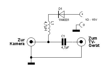

Habe mal die angehängte schaltung gebaut um der Kamara die
Versorgungspannung zu geben. Habe auch af anhieb ein Bild am PC
bekommen. Doch leider lässt das Bild zu wünschen ubrig, denn es hat
viele flakernde helle Streifen drin und das Bild verzerrt immerwieder
streifenmäßig. Habe mich mal mit dem Oszi auf die Versorgungsspannung
gelegt und da eine welligkeit von 1MHz und 15mV festgestellt.
Kann das an der Dimensionierung der Spule liegen, bzw. hat das was mit
den Streifen zu tun?
lg,
Stefan

Eventuell ist auch das Ausgangssignal der Kamera übersteuert; setze mal
einen Abschwächer vor den HF-Eingang Deines Fernsehempfängers (wohl
'ne Fernsehkarte, wenn ich Dich richtig verstehe).
Anderer Name für Abschwächer wäre Dämpfungsglied. Es geht darum, den
Signalpegel des HF-Signales zu reduzieren, da möglicherweise der
HF-Eingang Deiner Fernsehkarte übersteuert ist.
Deine Spannungweiche ist für UHF dimensioniert!
Mach mal für den 4,7pF Kondensator einen 10nF oder was in der
Grössenordnung. Der 4,7pF hat bei 60 MHz ca 560 Ohm, das ist schon ein
Abschwächer. Di Spule kannst Du auch auf 100 µh vergrössern, vielleicht
hattest Du irgendwo eien parasitären Schwingkreis.
Arno
Habe nun ein schönes bild am Schirm.
