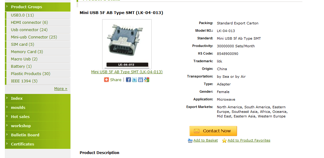

Hallo Zusammen,
ich bin auf der Suche nach einem Mini USB 5F AB Type Kabel für den auf
dem Bild abgebildeten Stecker.
Bei einschlägigen Händlern bin ich bisher nicht fündig geworden.
Ich habe die Hoffnung, dass jemand von euch einen heißen Tipp für mich
hat wo ich dieses Kabel kaufen kann.
Gruß,
Markus

Richtig, denn es gibt zwar AB-Buchsen, aber natürlich keine AB-Stecker.
Fungiert das Gerät, in dem sich oben abgebildete Buchse befindet als
Host, musst Du ein Kabel mit A-Stecker benutzen, ist es hingegen ein
"Slave-"Device, so ist der B-Stecker die korrekte Wahl.
Eine automatische Erkennung, ob das Gerät als Host oder Device arbeiten
soll, ist hier aber nicht gegeben, da die Verwendung des ID-Pins bei
Mini-USB nicht klar definiert ist. Das ändert sich erst mit der
Verwendung von Micro-USB-Verbindungen, bei denen der ID-PIN im A-Stecker
mit GND verbunden sein muß, so daß das Gerät auch selbsttätig erkennen
kann, welcher Stecker eingesteckt wurde.
