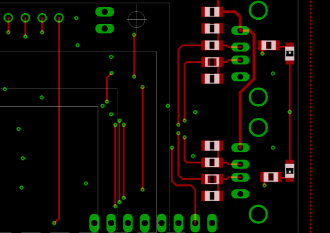

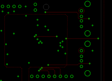

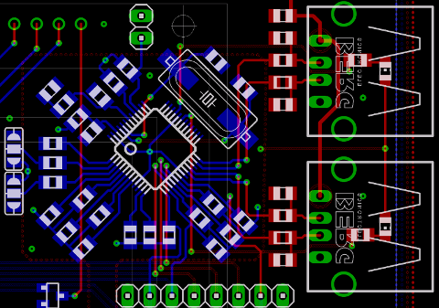

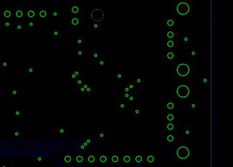

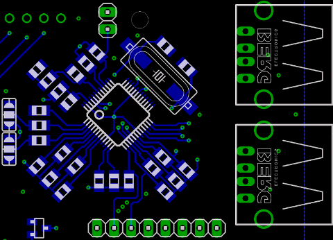

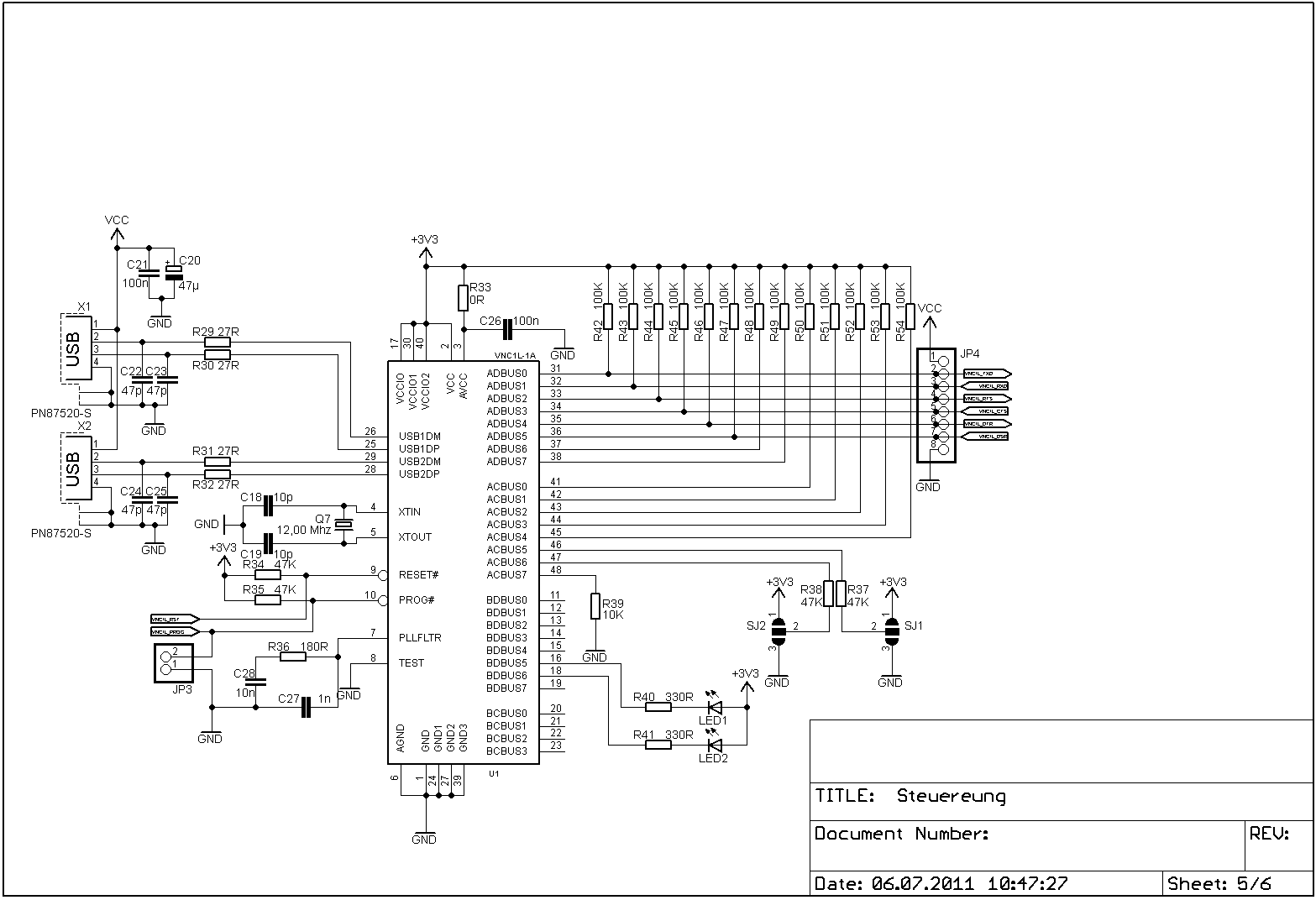

Ich habe die Schaltung des VDIP1-Moduls von FTDI auf ein eigenes Board
gebracht um damit USB-Tastaturen und evtl USB-Sticks zu verwenden.
Schaltplan und Bilder des Layouts habe ich diesem Beitrag beigefügt.

hm die software mit der ich meine VNC´s flashe heißt vnc_prog.exe
R34 und R35 dürfen während des programmierens nicht bestückt sein.
Ich muss auch immer die Uart Leitungen von meinem RS232 Chip trennen.
des weiteren glaube ich der Wid. an ADbus7 sollte eher auf low sein.
(suspend mode)
Grüße
