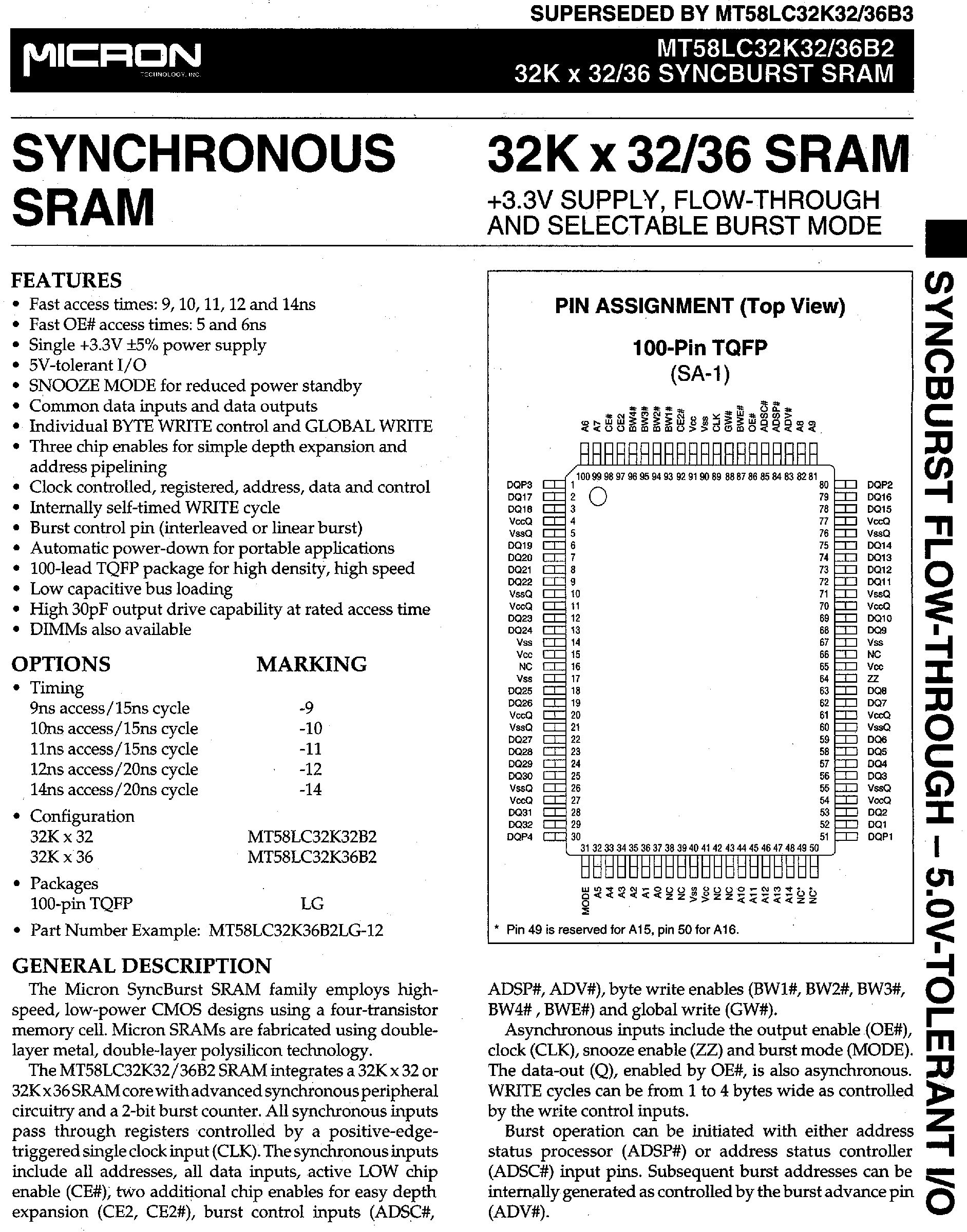

Hast du es in elektronischer Form und könntest du es mir mailen? Mir
würde eigentlich auch die Pinbelegung reichen. Und die -7 stehn wohl
eher für 70ns, oder gabs 1996 schon 7ns SRAMS?
Gast #166921
Super, vielen Dank erstmal!
Wenn ich mir diese Seite ansehe, lese ich jedoch viele mir im
Zusammenhang mit SRAM unbekannte Begriffe (hatte bisher nur mit 8Bit
Speichern zu tun). Wie z. B. "byte write enable", "global write",
"burst control inputs". Weitere Infos bzw. auch Timing-Diagramme
könnte durchaus hilfreich sein. Also wäre super, wenn du mir den Rest
auch noch zukommen lassen könntest.
Als Anwendung sehe ich einen 32Bit Logic Analyzer vor Augen. Denkst du,
diesen Baustein könnte man dafür einsetzen?
