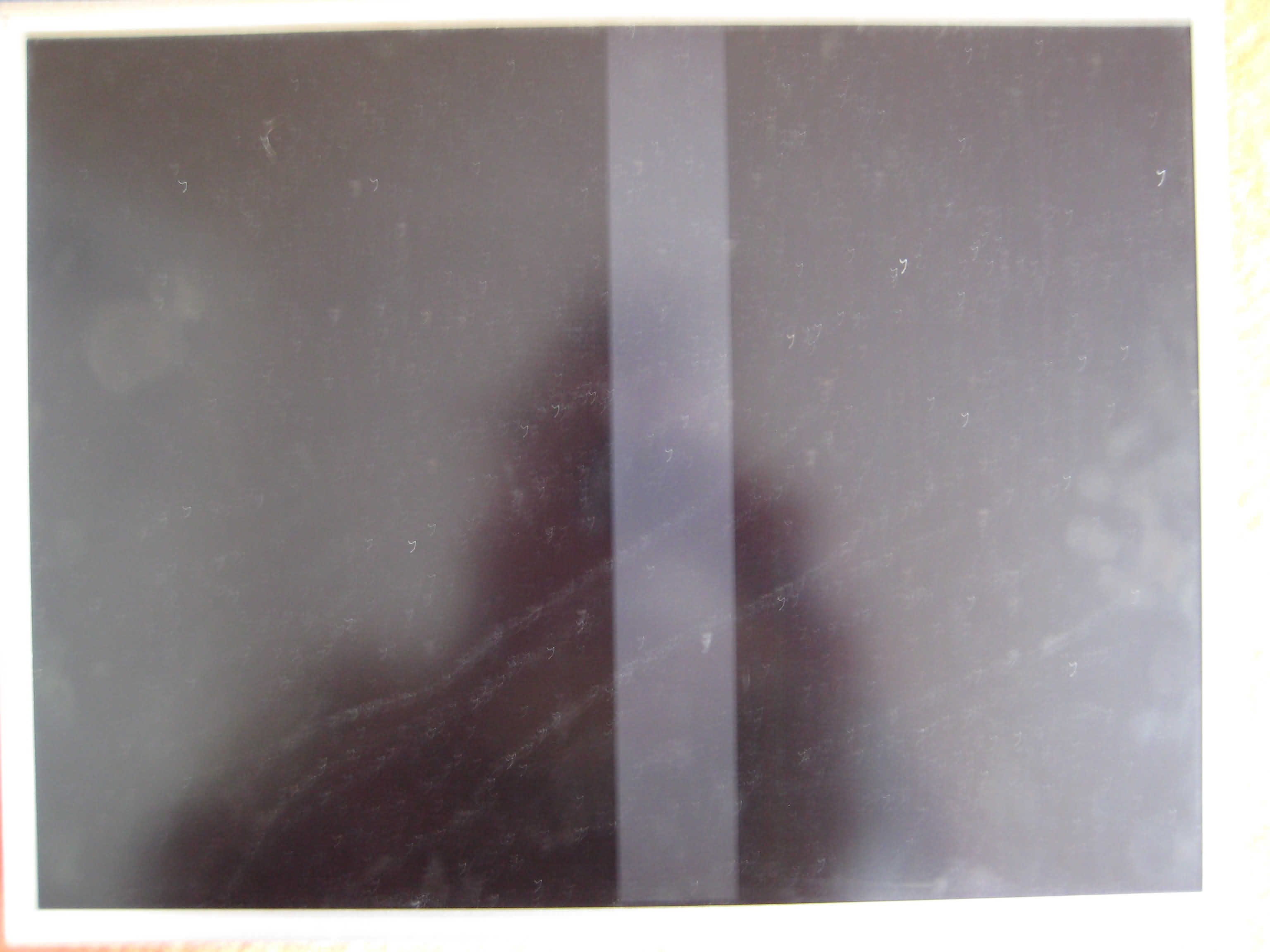

Nach längerem trennen vom Netz und einschalten kommt ganz brav und auch
vorschriftsmäßig "Check Signal Cable" mit den üblichen Testfarben.
Schaltet man ihn aus und kurz darauf wieder ein, so erscheinen auf der
linken Bildschirmseite vertikale, 1 Pixelbreite, Streifen. Jeweils
einfarbig von ganz oben nach ganz unten. In der Bildmitte etwa ist ein
großer breiter grauer Streifen, der sich hin und wieder blau färbt.
Ausschalten für eine Weile (ca. 5 min) behebt das Problem für das
nächste Mal einschalten.

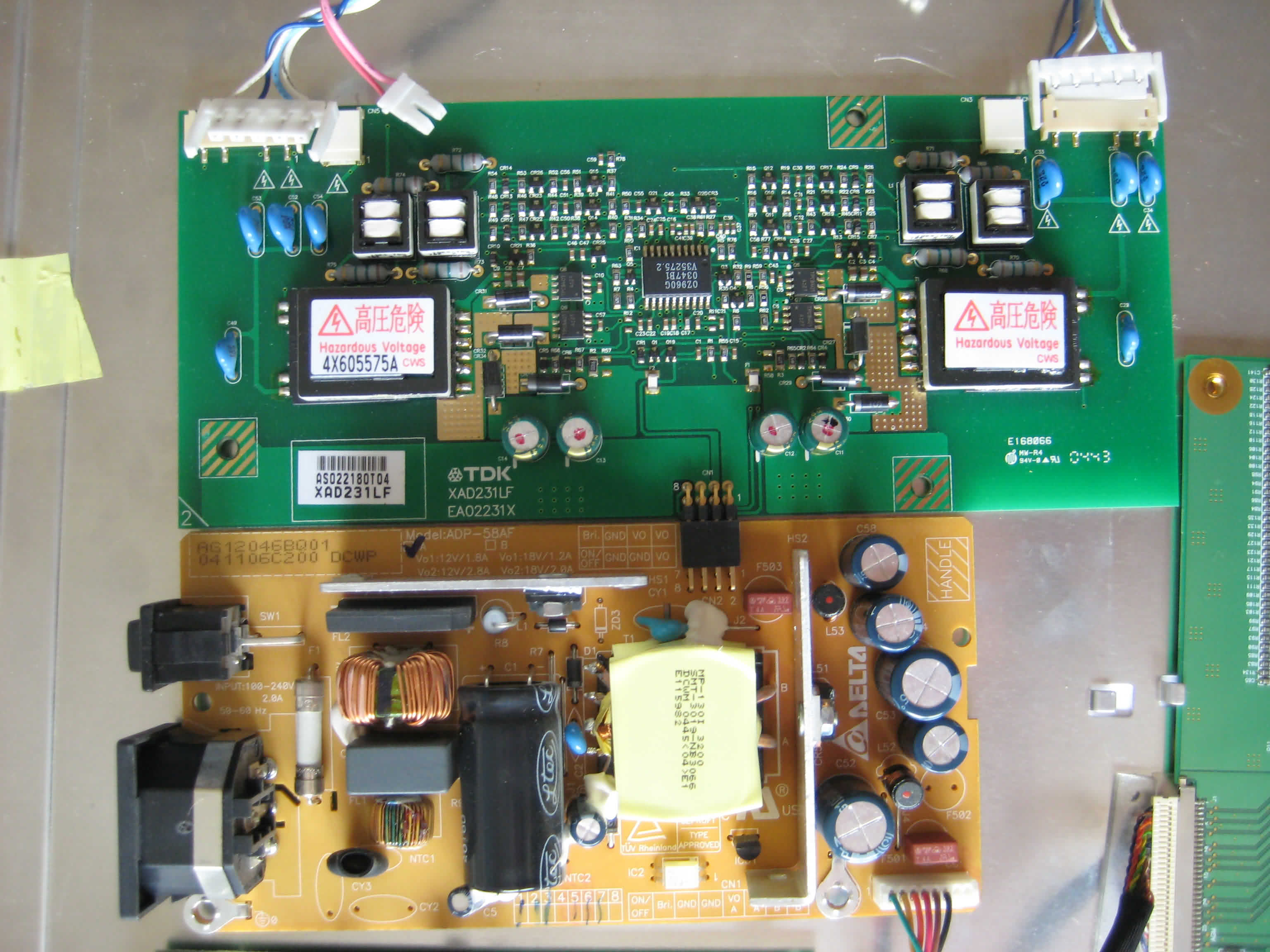

Ich habe schonmal das Teil geöffnet weil Belinea bekannt ist für dicke
Elko-Backen, aber eher beim Inverter. Deshalb vermute ich eher, dass es
ein Ansteuerungsproblem ist. Es scheint sich nicht um ein mechanisches
Problem zu handeln. Neu stecken aller Steckverbindungen oder Klopfen auf
das Gehäuse ändert nichts an der Reproduzierbarkeit des Fehlers.

Fehler.jpg ist der Bildschirmfehler. Man sieht da leider nur den weißen
Balken. Links davon sind bunte Streifen. Der weiße Streifen ist übrigens
genau so breit, wie die hochpoligen braunen Bänder. Will sagen: Der
Fehler ist eventuell da zu finden.
Ferner noch Fotos von der Elektronik. Was meinst du genau mit Mainboard?
Das, wo die DVI/VGA Anschlüsse sind oder das, was sich direkt um die
Ansteuerung der TFT kümmert?
Ich habe nochmal ein Foto von den Kontaktbändern gemacht. Die scheinen
nicht angelötet zu sein, sondern aufgeklebt. Ich habe jedenfalls erstmal
noch nicht rumgelötet.

#2259129
Yep das ist eine Macke mit dem zugehörigen Spaltendecoder. Die kann man
nicht austauschen, wenn Schrott dann Schrott.
Du kannst ja - da Du weißt welcher Decoder der fehlerhafte ist -
Vergleichsmessungen probieren. Oder schauen ob der Fehler auf
mechanische Belastung der Platine reagiert.
Pass im Bereich des Netzeils und der CCFL-Röhren auf, da liegen im
Betrieb und auch noch einige Zeit danach berührungsgefährliche
Spannungen an!
