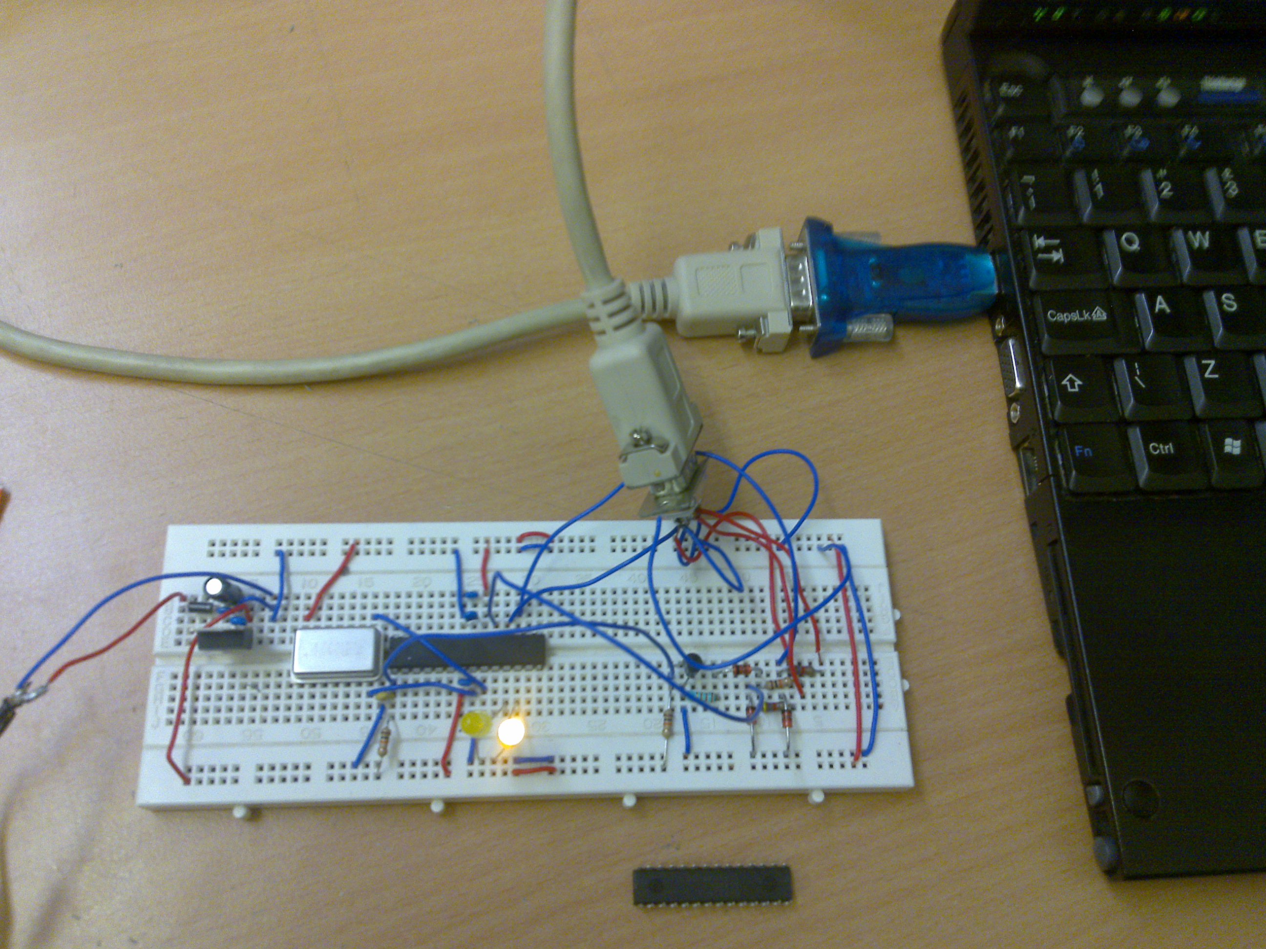

Als anfänger ist es gar nicht so einfach ein ISP programmer selber
aufzubauen und ein Kontroller in betriebzunehmen. Aber ein versuch ist
immer wert.
Für die jenigen, die auch mal zuhause alles aufbauen wollen (Ohne ein
Programmer oder ein Evaluation-Board zu kaufen), möchte ich sie mit
meiner Aufbau-fotos motivieren. Die Fotos sind im Anhang. ;-)
[Foto 1] zeigt mein erster Versuch auf ein Stecktbrett.
[Foto 2] Nachbau einer ISP-Programmer auf ein Lochrasterplatine.
Schaltplan -> Pollin-Evaluation board [1] (natürlich nur das übernommen
was am nötigsten war)
kontroller flashen: mit AVRDude durch dieser Befehl
avrdude -p atmega8 -c ponyser -P /dev/ttyUSB0 -v -U flash:w:blinker.hex
Eben nur das wollte ich mit meiner Beitrag mitteilen.
Lg Buddy
