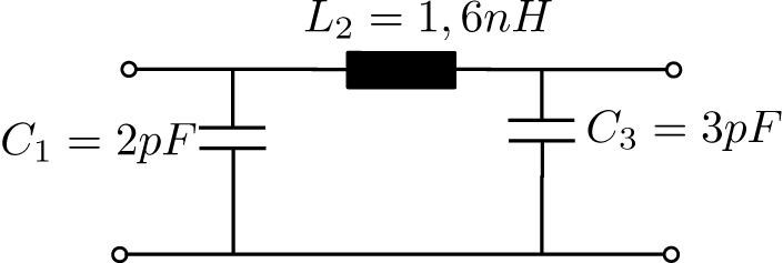

Ich haet zu den A-Parametern dann auch glatt nochmal ne Frage und zwar
Anhand dieses Beispieles:
Ich komme hier fuer auf A11=1,065 bei 1,9GHz nach einer riesigen
Rechnung a la:
A11=(Iges * (-jXC1 ||(jXL2 -jXC3)) / (Ir*(-jXC3))
mit Ir=Iges* (-jXC3 + jXL) / (-jXC1 ||(jXL2 - jXC3))
Da das ne riesen Rechnung wird und das ne Klausuraufgabe war, hab ich
leicht das Gefuehl das ich zimlich falsch liege. KOennte mir das jemand
bestaetigen bzw. den Fehler erklaeren?
Wer die Muse hat:
Fuer A12=U1/(-I2)|U2=0 hab ich: -jXC1
Fuer A21=I1/U2|I2=0    hab ich: 1/(Ir*(-jXC3))
und fuer A22=I1/(-I2)|U2=0 fehlt mir dummerweise voellig der Ansatz :(
Wuerde mich riesig freuen wenn mir da jemand auf die Spruenge helfen
kann.
Vielen Dank schonmal!
Beste Gruesse,
Lenni

Also das bist bei mir schon bissl was her. Wenn ich nicht ganz
eingerostet bin, dann musst DU nochmal ran. Ansonsten anders herum ;)
Hier mal mein Weg für A11:
 - d.h. Ausgang offen
Da seh ich folgenden Spannungsteiler:
Und damit ist..
Bei 1.9GHz sowas wie 0.316
keine Gewähr aber pSpice gibt mir Recht ;)

Ok .... krass. also das meins voellig falsch ist hab ich mittlerweile
auch schon erkannt ^^ Zumindest wenn ichs ueber Z-Parameter mache und
dann umbastel.
Also mit U2 ueber
 bin ich einverstanden aber U1 faellt doch ueber
 ab oder???

Ja im Prinzip schon. Die Eingangsspannung fällt über die "komplette
Schaltung" ab, wenn man sich für A11 mal die offenen Ausgangsklemmen
wegdenkt. C1 ist rein parallel zum Rest und dementsprechend juckt den
Rest der Schaltung seine Anwesenheit recht wenig und wir reden über
einen simplen Spannungsteiler.
Oder?
