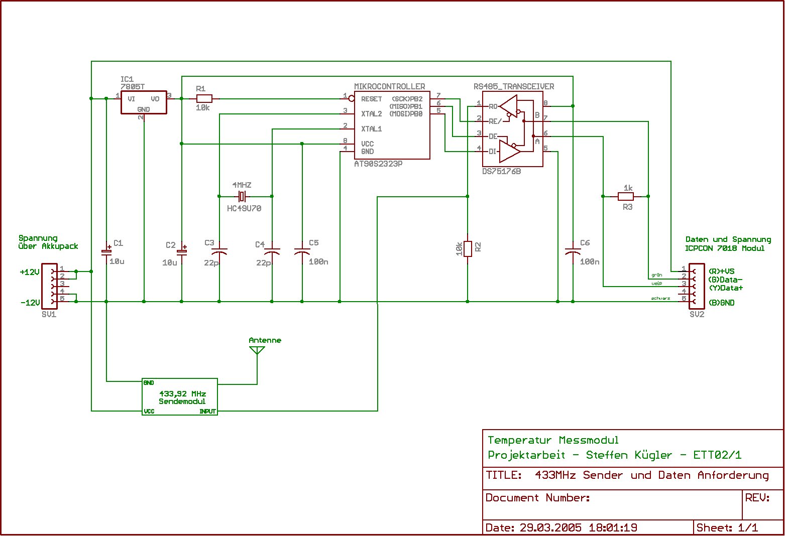

Hi Tim,
ich will die Daten mit einem AT90S2323 aus einem Temperaturmodul
auslesen und per Funk auf einen PC zur RS232 übertragen. Der Sender
hat f=433 MHz, HF-Modulation AM, Bandbreite 2kHz und Leistung <10mW.
Gast #167119
Hi.
Ja, das ist klar. aber wie willst du die Daten vom
AVR zum Sender schicken ?
Wenn der Sender z.B. ein gleichspannungsfreies Signal
erwartet, musst du deine zu sendenden Daten entsprechend
"verpacken" , wenn du sie direkt auf ein Sendezweig-Filter
jagst.. oder möchtest du einen Modem-IC Marke
TCM3105 (oder dessen Nachfolger) verwenden ?
Gruss,
Tim
Gast #167121
ARGL ;)
Es geht um genau den Pfad vom AVR zum Sendemodul.
Einfach nur AVR an den Dateneingang geht ja nicht.
Wie hast du diese Seite geplant ?
Welches Modul verwendest du eigentlich genau ? Dieses <30EUR AM Modul
oder den SE200 ?
Also wenn du den Dateneingang über nen einfaches Filter an den Sende-
eingang bringst, wirst du bei 2 kHz nicht wesentlich mehr als 1200
Baud
brutto hinbekommen, dann kommt es auf dein Fehlerkorrektur-Protokoll
an, wieviel netto rauskommt an daten..
Wenn ich aber an komplizierte Verfahren denke, kriegt man auch
wesentlich mehr Daten in 2 kHz bandbreite .. das problem wird dabei
das A3E sein ..
Tim
Gast #167123
Hi.
Wenn du das so in Betrieb nimmst,
wird das Sendemodul dir bestimmt keine 2kHz
machen, sondern wesentlich mehr...
du musst zwischen den Sendereingang und den
Datenpfad zumindest ein Filter setzen, das
die Bandbreite auf eben die zulässigen 2 kHz begrenzt.
Da iss noch lange nix mit Baudrate berechnen, sorry,
da die Hardware noch nicht geeignet ist.
Gruss,
Tim
PS: Schau dir mal den Link an ->
http://www.the-starbearer.de/Praxis/datenfunk/datenfunk.htm
