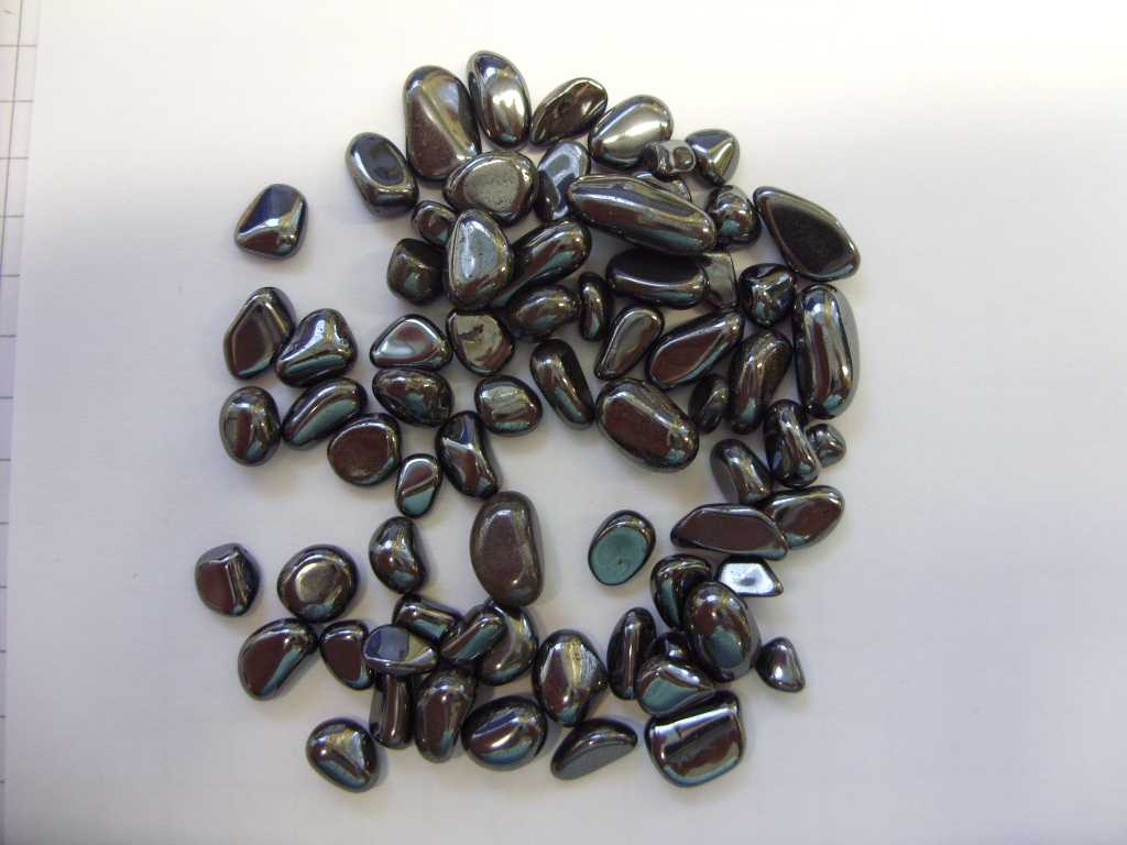

ich habe ein Tütchen Hämatit-Steine geschenkt bekommen.
Laut Wikipedia ist das Mineral Hämatit antiferromagnetisch.
Ich kann mit diesem Begriff nix anfangen.
Meine Frage, wie würde sich antiferromagnetisch in einem magnetischen
Kreis auswirken?

Hallo Räuber,
Hämatit ist @-Fe2O3. Dieses Mineral ist ein schwacher Ferromagnet. Wäre
das Kristallgitter perfekt symmetrisch, wäre das Mineral ein perfekter
Antiferromagnet.
Ein solches Material wird von Magneten angezogen (Probe an Schnur
aufhängen und starken Dauermagneten gegenhalten).
Oder mach es so, wie ich es mit synthetischem Cu(OH)2 (Mineral
Spertiniite) gemacht habe   http://www.youtube.com/watch?v=7Ny9yh7nK2s
Gruß Thomas

Um die Frage mal zu präzisieren:
Wie würde sich Hämatit in einem Magnetischen Kreis verhalten, wie würde
die B/H Kennlinie => µr aussehen?
Zu reinen Elementen findet man ruckzuck Daten wie µr €r etc.
Zu Mineralien wie Hämatit nicht so einfach...
