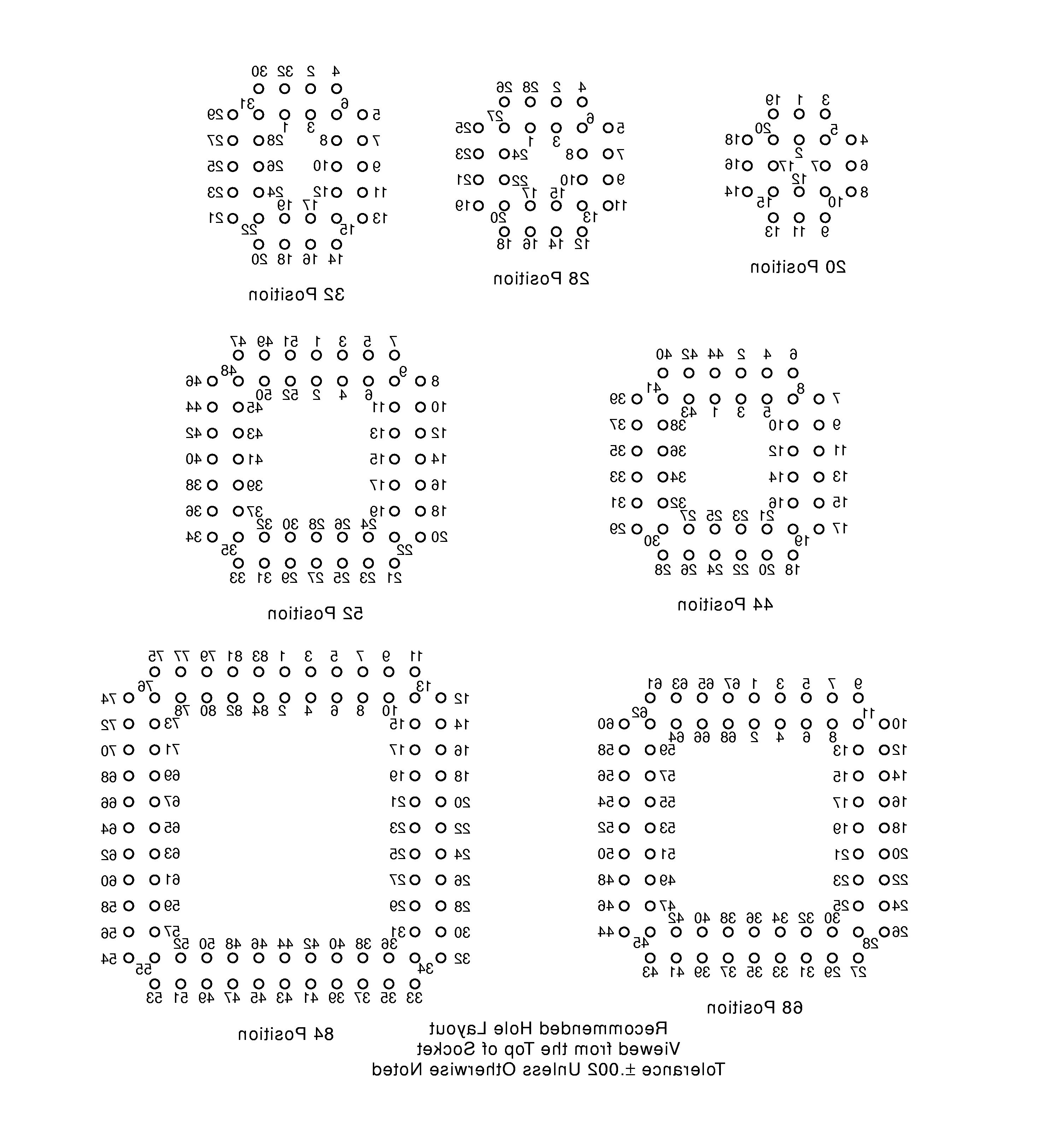

Ich suche Pinbelegunspläne von einer PLCC Fasssungen 84 Pin.
Hatt einer soetwas? Habe sch gegoogelt aber nur bis 64 gefunden.

von Jens (Gast)
Eben nicht.
Ich suche die Umsetztung. Pin 1-84 unten an der Stiftleiste die mit der
Leiterplatte verlötet wird. Und welcher anschluß dázu oben Pin 1-84 ist.
von TobiFlex (Gast)
Meinst Du vielleicht sowas?
Ich habe die Ansicht von unten gebraucht. Darum ist es seitenverkehrt.
von Jens (Gast)
Genau das danke
