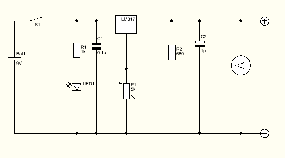

ich habe mir eine eigene Spannungsversorgung gebastelt, siehe im Anhang.
Ermöglicht habe ich dies mit dem LM317 Spannungsregler, mit drei
Widerständen und ein paar Kondensatoren, sowie mit einer LED und einen
Potentiometer, das letztere wird als Regler für die Spannungs benutzt.
Man kann die Spannung von 1.25V bis 9.0V regeln. Die Schaltung läuft
top.
Ich habe dies in einer Schatule eingebaut.
Ich will die Spannung ablesen können, daher habe ich ein alten analog
Multimeter eingebaut. Man muss also den Einschalter für die
Spannungsversorgung einschalten, sowie auch den Multimeter.

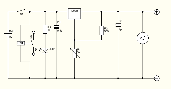

Ich fände es aber besser, wenn ich beides mit einen Schalter einschalten
kann. Meine Idee war es, dass der Multimeter durchgehend eingeschaltet
ist,
und man zwischen der Batterie des Multimeter und dem Multimeter ein
Schalter einbaut.
Mit einem Relais könnte man dies einfach lösen, siehe Anhang 2.
M+ und M- wären dann die Leitung vom Pluspol der 1.5V Batterie des
Multimeters und die Leitung zum Multimeter hin.
Leider besitze ich keine Relaus. Transistoren besitze ich aber.
Wie kann man das mit Transistoren lösen.

Eigentlich ganz einfach.
Du nimmst aus deiner Bastelkiste nen NPN. BC547 sollte gehen, der kann
glaube ich 100mA Kollektorstrom, das reicht für nen batteriebetriebenen
Multimeter dicke.
Versorgung Batterie-Plus des Voltmeters an V_out des LM317.
Versorgung Batterie-Minus an den Kollektor des NPN.
Emitter des NPN auf Masse (Minus deines Netzteilchens).
Vorwiderstand auf die Basis, so über den Daumen 10kOhm. Über den
schaltest du mit Plus deines Schalters den Transistor und somit das
Meßgerät ein.
Fertich.
#2260881
1) Warum ist der R2 deiner Schaltung denn so hochohmig? Das Datenblatt
schlägt 240 anstatt 680 Ohm vor. Weiß jetzt nicht, ob er dann auch die
volle Leistung (V x 1,5A) abgeben kann.
2) Bei R2 = 240Ohm fließen um die 5mA durch das Poti. Das muß er, wenn
der Schleifer ganz unten steht, dann aber auch abkönnen, sonst
"verknistert" er allmählich. Besser wäre in einem solchen Fall nen
Operationsverstärker-Ausgang (OP als Impedanzwandler geschaltet, google
mal danach) an den Adj-Eingang anzuschließen, dann haste deine Ruhe.
OP #2260898
Ich will ja den Multimeter als Anzeige für meine Spannungsversorgung
benutzen. Bei dir hängt der Konstrukt für die Spannungsversorgung des
Multimeters zwischen V_Out des LM317 und der Masse. Die Spannung
verändere ich ja aber. Ist mit deiner Schaltung gewährleistet, dass der
Multimeter immer 1.5V hat?
Sollte das Konstrukt nicht direkt am Ausgangsanschluss des Einschalter
und des Masse liegen, wie beim Relais im 2.ten Anhang.
OP #2260933
@Joachim
Ich hab im Internet ein Rechner gefunden, um den Spannungsbereich
festzulegen. Bei R2=680 Ohm und P1=5k Ohm sollte der Spannungsbereich
zwischen 1.25V und ca 10V liegen. Der Spannungsbereich bei R2=240 Ohm
ist größer.
Bisher lief die Spannungsversorgung ohne Probleme, die höchste Last war
ca. 0.5A für zwei Servos.
#2261082
Richtig, das ist natürlich dummes Zeug. Ich war zu faul nen Schaltplan
zu machen, dann hätte ich den groben Fehler natürlich gesehen...
Der Multimeter müsste wenn schon versorgt, dann vor dem LM317
angeschlossen werden, vielleicht über nen 78xx.
Und stimmt, ja, früher hatten die Analog-Multimeter, wenn's nicht ein
teurer Multimeter mit Meßverstärker war, die Batterie nur zur
Ohmmessung.
