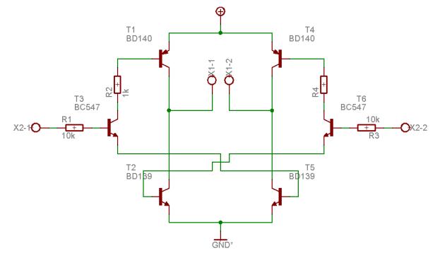

vorstufe für h-brücke
#2261791
Hakenkreuze in deutschen Schaltplänen kommen nicht so gut... ;)
Tonsignal mit 100Hz? Gehts noch ein wenig genauer? Rechteckt, Sinus,
Tastverhältnis, Amplitude?
Galvanisch getrennt gehts nur mit Optokoppler oder Steuertransformator.
Vielleicht siehst Du Dir das Datenblatt des IR2110 mal an? Das ist ein
Halbbrücken-SteuerIC. Zwei davon können eine Vollbrücke steuern. Da
findest Du evtl. brauchbare Ansätze.
