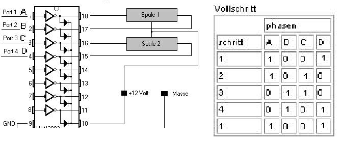

von Valentin Diring (Gast)
Er macht einzelne Schritte, aber keine volle Umdrehung.
Die einzelnen Teilspulen sind in Ordnung, weil ich jeweils nur auf eine
Leitung eine 1 gelegt, und dann das Haltemoment überprüft habe.
Trotzdem macht er nicht mal 4 Schritte komplett, sondern ruckelt nur vor
sich hin.
Bin schon am Verzweifeln.
Vielleicht kann mir einer bitte Helfen.
MfG
Valentin Diring
von g457 (Gast)
> sich hin.
Falsche Reihenfolge -> Fähnchen auf die Welle kleben und dann so lange
rumprobieren bis sie sich bei jedem einzelnen 'Schritt' in die selbe
Richtung dreht.
Ist es nicht so, dass der sm bei irgendeiner kombination (bei der aber
nur eine Teilspule aktiv ist) einrastet, und wenn man dann irgendeine
Spule umpolt, sich der sm in die Eine oder Andere Richtung dreht.
Wenn man die Spulen abwechselnd umpolt müsste sich der sm doch in eine
bestimmte Richtung drehen, oder?
Habe drei verschiedene sm ausprobiert, keiner funktioniert richtig.
MfG
Valentin Diring
von karadur (Gast)
Hallo
nur immer eine Spule ansteuern. Dabei abwechselnd von Spule 1 nach 2.
z.B. ( wenn Reihenfolge der Spulen stimmt.) ACBD ACBD usw.
von NoPoP (Gast)
Der Freilauf über die internen Dioden des ULN200x braucht viel zuviel
Zeit. Verwende besser ein Freilaufnetzwerk aus ein oder zwei Z-Dioden
(z.B 12V) und einzelnen Richtungs/Entkopplungsdioden.

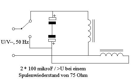

Habe grade einen bipolaren Schrittmotor an Wechselspannung
angeschlossen. Läuft prima.
Dann habe ich den unipolaren sm als bipolaren angeschlossen, und der
läuft nicht. Ruckelt an einer Stelle.
MfG
