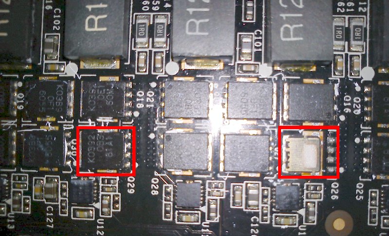

ich bin auf der Suche nach Angaben zu einem MOSFET im SO8 Powerpak.
Er ist auf einer Grafikkarte in einem mehrphasigen Schaltreglersystem
verbaut. Er arbeitet als push-pull vor der Spule.
Nun sind pro Phase drei MOSFETs verbaut und einer ist defekt (das
Package ist abgeplatzt, keine Ahnung wie und warum).
Ich habe den hier vor mir liegen und die MOSFETs an der gleichen Stelle
der anderen Phasen sind mit K0392 0B3 61A1 beschriftet.
Wo finde ich nun heraus, um welchen MOSFET es sich handelt?
Habe bisher kein Datenblatt gefunden.
Ist es ein P- oder N-Channel? Ist er sperrend oder leitend?
Wie kann ich vielleicht die anderen MOSFETs an der gleichen Stelle ohne
sie auszulöten ausmessen, um etwas darüber zu erfahren?
Einfach zwischen D und S messen ob Durchgang oder nicht... damit hätte
ich schon mal leitend oder sperrend gemessen. Ich tippe ja
typischerweise auf sperrend... aber sicher bin ich mir nicht.
Wäre für Hinweise sehr dankbar!
MfG Andi

Nee Spaß beiseite: Das sind meistens alles ganz normale N-Kanal-FETs mit
möglichst geringem Rds(on).
Ich denke aber da ist auch weiterer Schaden an der Grafikkarte
entstanden, der FET ist mit Sicherheit nicht ohne vorherigen Durchschlag
gestorben.

Das ist in der Regel ein mehrphasiger Step-Down-Wandler (Buck Converter)
mit Synchrongleichrichtung. Da sind oft mehrere FETs parallel geschaltet
um den hohen Strömen möglichst wenig Widerstand entgegenzusetzen. An den
oberen FETs wird gerne mal gespart, aber die unteren für die
Synchrongleichrichtung müssen für einen hohen Wirkungsgrad schon sehr
gut sein.

Meist hat der Hersteller das beste ausgesucht, was zur damaligen
Zeit verfügbar war, denn neben dem Rdson zählt unbedingt auch
die Gate-Charte Qg und die Baugrösse dazu.
Allerdings ist da nun wirklich nicht schwierig, den verbauten MOSFET
rauszufinden, schliesslich steht die Typennummer ja drauf.
K0392
http://pdf1.alldatasheet.com/datasheet-pdf/view/349059/RENESAS/RJK0392DPA.html
Schwieriger wird es sein, so ein Teil oder ein vergleichbares zu
bekommen, schon das Gehäuse ist eine Sonderkonstruktion
