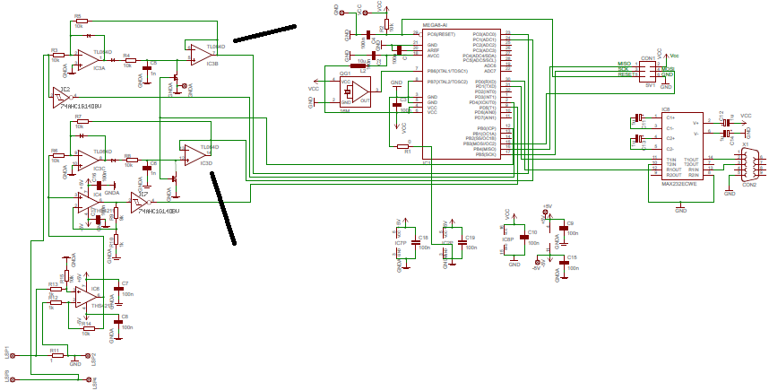

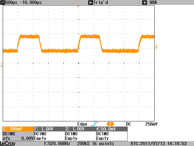

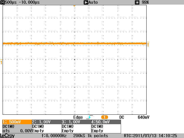

ich hab mal ne frage ich hab mir eine Schaltung gebaut und diese dann an
dem ATmega8 gehangen der mir die Gleichspannungen die ich an den ADC
lege auswerten soll. Wenn ich bei meinem Analogenschaltungsteil direkt
am Ausgang messe ohne den µC angeschlossen zu haben kriege ich einen
schönen Gleichspannung, wenn ich jetzt den µC ADC daran hänge ist es
immer noch eine Gleichspannung aber mit einem "Buckel" der einer
Kondensator lade Kurve ähnelt. Ich ermittele die Gleichspannung mit
einem Spitzenwertmesser. Ich danke schon jetzt für Anregungen bzw.
Hilfestellungen.

Gast #2262984
bestimmt mit einem oscar gemessen oder?
kannst die bilder mal anhängen?
es kann sein das ein tiefpassverhalten erzeugt wird.
vielleicht mal einen OP als Impedanzwandler dahinter hängen?
schaltung wäre evtl. sogar auch nicht schlecht
Gast #2262990
Der AVR lädt zu Beginn der A/D-Wandldung eine internen KOndenstaor.
Damit dieser Buckel nicht zu gross wird und zu einer Abweichung des
Messergebnisses führt, darf die analoge Schaltung nur einen
(Innen-/Quell-)Widerstand von 10k aufweisen.
Oder man legt an den A/D-Eingang einen Kondensator von mindestens 10nF
an Masse, der ist dann so groß, daß der interne Kondensator der nur so
47pF hat, ihn nicht relevant (Fehler über 1 count) entlädt, allerdings
wird dadurch das Analogsignal natürlich langsamer, was bei Temperaturen
etc. egal ist.
OP #2263127
Ich hab das mal mit nem Kondensator gegen Masse probiert hat aber nichts
gebracht. In der schaltung die mit angefügt sind sind die OPVs mit auf
die die striche zeigen ja als Impoedanzwandler geschaltet also müßte es
doch gehen eigentlich. Weil so langsam gehen mir die ideen aus.
Gast #2263228
> gebracht.
Ich kann bei diesem mikrominiaturisierten Schaltplan nichts erkennen,
aber bildet der Spitzenwertgleichrichter nicht eine NEGATIVE Spannung
die du so auch in den uC stecken willst ?
OP #2264295
Hab das gestern nicht mehr geschaft das hochzuladen. Ich habe gehört das
das auch was mit der smaplerate oder so zu tun hat, oder der genauig
keit oder so. Ich hab ja eine frequenz von 16MHz und durch die
Vorteilung komme ich dann auf 125kHz für den ADC. Mir wurde gesagt das
mein Problem mit dem S/H kondensator oder so zusammenhängt. Wie kann ich
den entgegenwirken. Weil wenn ich einfach nur die 1V Gleichspannung an
den ADC eingang legen wird auch an das Hyperterminal 1V ausgegeben
sobald ich aber nur mal einen 1k Widerstand in Reiche schalte zwischen
dem 1V und dem eingang des ADC bricht die spannung zusammen. Ich weis
nicht weiter und bin am verzweifeln. hir mal mein initialisierungs code
für den ADC.
