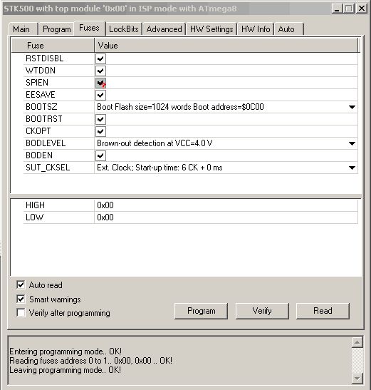

Hallo Zusammen, ich, ein absoluter µC-Anfänger, versuche schon seit einiger Zeit oben genannte Schaltung zum laufen zu bringen. Ich dachte, wird ja nicht so schwer sein ein *.hex-File mittels ISP in den Prozessor zu flashen. Die hex einzuspielen, ist mir auch ohne Fehlermeldung gelungen. Wenn ich mir jetzt aber die ausgelesenen Fuse-bits ansehe, ist nach meiner Meinung - die ich mir nach viel Recherche und Anlesen im Netz gebildet habe, jedes Bit deaktiviert und der Prozessor erwartet einen externen Taktgeber. Demzufolge dürfte der Prozessor garnicht laufen. Wieso kann ich ihn dann aber ansprechen und auslesen? Achso, ich benutze AVR Studio 4. Ich hoffe nun auf Eure Hilfe. Schon mal vielen Dank im Voraus. Gruß Mosfreak

Läuft beim Auslesen was schief? Kann man das Hex im Simulator laden und dort die Fuse-Bits ansehen? Oder direkt nachgucken, wo im Hex die bits stehen und selbst intepretieren. Anderen ISP probieren? Anderen IC probieren? Selber kompilieren und hexe vergleichen...
Hab mal das Tool AVR-Brenner zum auslesen der Fuse-Bits benutzt. Das sagt mir "unbekannter Prozessor". Ich versuche heute Nachmittag nochmal mein Glück und werde berichten. Gruß Mosfreak
Hallo, hab jetzt mal die Schaltung auf einem Steckbrett aufgebaut. Prozessor Atmega8 DIP28. Funktionierte auf Anhieb. Ich hab wohl den Prozessor beim verlöten geschrottet, obwohl mir das noch nie passiert ist. Muß erstmal eine neue Bestellung aufgeben. Gruß Mosfreak
