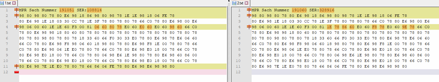

Der NSM Bus ist prinzipiell ein invertierter TTL RS232 mit 19200 Baud.
Ich habe auch mal ein paar Mitschnitte gemacht, komme aber noch nicht
ganz dahinter wie die Daten "codiert" werden.
Beispielsweise zeigen die Daten, die vom Münzprüfer zur Steuereinheit
übertragenen Daten. Dabei habe ich den Münzprüfer einmal ausgetauscht,
um zu sehen wie sich die Daten ändern. Irgendwie muss z.B. in den
orangenen Daten die Seriennummer des Münzprüfers mit übertragen werden.
Aber wie werden die Daten interpretiert um auf die passende Seriennummer
zu kommen? Vermutlich steht auch noch die Sachnummer und der
Softwarestand des MPs mit in den Daten.

Den Hersteller gibt es sehr wohl noch. Aber unter Löwen Entertainment.
Das Protokoll ist eine anlehnung an CC-Talk
Das Datenprotokoll ist verswchlüsselt. Je nach Aktualität des MP. Ab ca.
2005 sind diese definitiv verschlüsselt.
