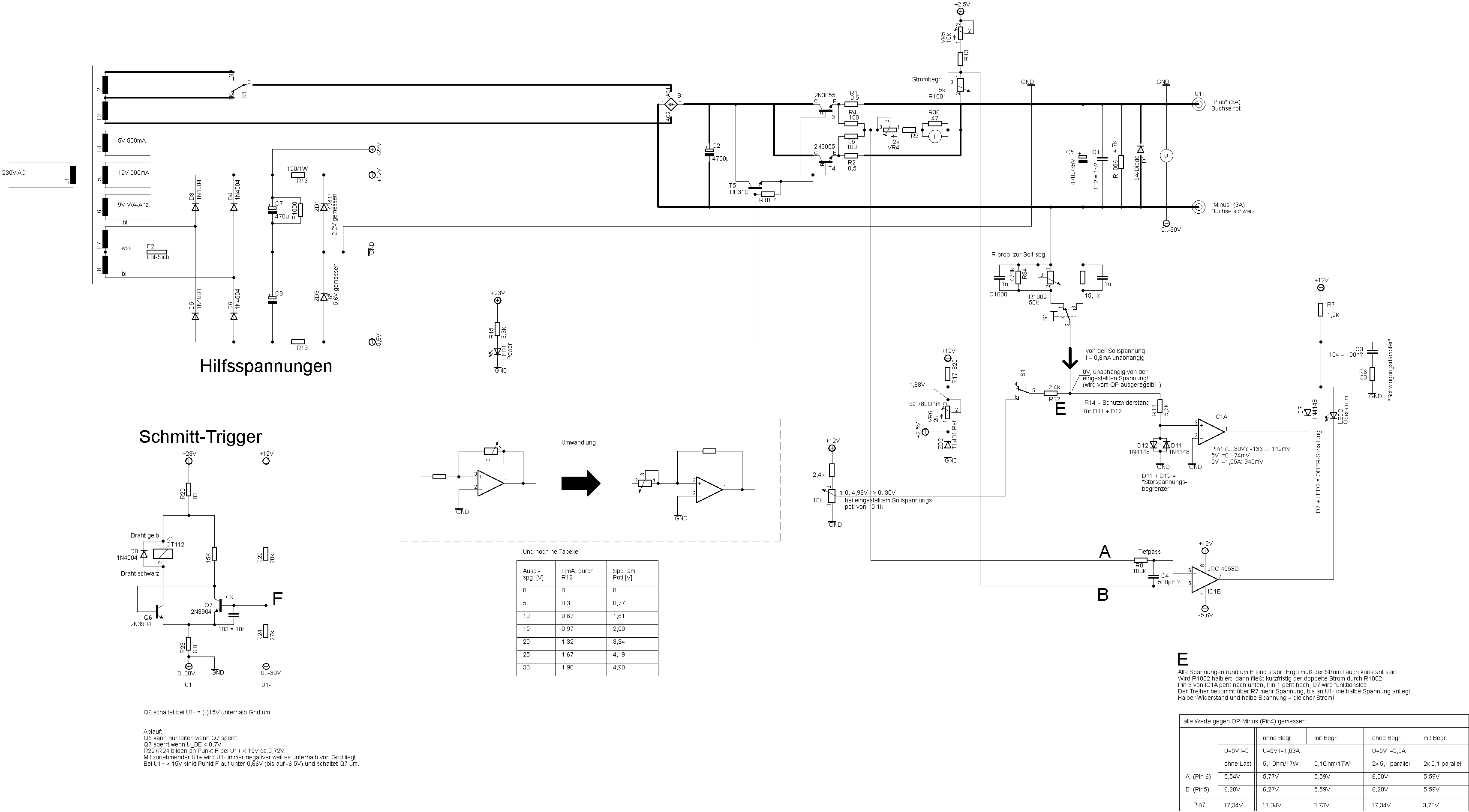

ich klink' mich mal hier ein.
Ich bin gerade dabei, nen China-Böller
http://www.reichelt.de/Labornetzgeraete/EP-613/index.html?;ACTION=3;LA=2;ARTICLE=97831;GROUPID=5264;SID=12ThV4HH8AAAIAABrCCOw9a19e415279725308cfc23239c3a5674
auf ne USB-Steuerung umzubauen. Um zu verstehen wo ich meine
Gleichspannung (0..5V) einspeisen muß und wie das Ding funktioniert hab
ich es bis aufs letzte Lötauge auseinandergenommen und nen Schaltplan
gezeichnet. Kannst es dir mal ankucken.
Die Schaltung ist raffiniert: Der OP fungiert lediglich als
(leistungsarme) regelbare Z-Diode, d.h. er läßt gewissermaßen nicht mehr
Strom in die Darlington-Stufe (bestehend aus TIP31 + 2x 2n3055)
reinfließen als notwendig ist. R7 stellt den Vorwiderstand der "Z-Diode"
dar, diese leitet den überschüssigen Strom so nach Masse ab - genauso
wie die parallelgeschaltete Strombegrenzung das macht. Als OP kann man
hier jeden Brot- und Butter OP nehmen.
Der Leistungskreis ist der Verluste wegen zweigeteilt (0..15V und
15..30V), die Umschaltung funktioniert mit nem Schmitt-Trigger. Für
niedere Spanungen kann man die zweite Stufe weglassen.
Ich hab dem Biest ins Gehäuseoberteil noch nen Schlitz reingedremelt und
n Schiebepoti mit 100mm Weglänge mit 1/10 des Wertes des Einstellpotis
spendiert (in Reihe geschaltet), damit kann man nun schön feinfühlig die
Ausgangsspannung, insbesondere im unteren Bereich, einstellen.
Netter Nebeneffekt: Das Netzteil kann mehr als der Hersteller angibt -
40V anstatt 30V Ausgangsspannung; durch den hochohmigeren
Gesamtwiderstand der einflußnehmenden Spannungspotis kann man die
"Z-Spannung" weiter anheben, der Trafo liefert defaultmäßig genügend
Spannung was der Hersteller vielleicht gar nicht wollte... um den Absatz
seiner weiteren Produkte nicht zu beeinträchtigen...
Gast #2265361
Uuups... Der Schalter S1 ist von mir, die Beschaltung an den Kontakten 3
und 6 gibts nicht so nicht, war nur zum Testen wie sich das Biest
verhält wenn man es extern mit n paar Volt anfüttert.
Gast #2265532
Cool danke euch...
Ich denke ich werde einfach beides ausprobieren... mit Leistungs-OP und
OP mit Endstufe.
Der Schaltplan sieht auch nett aus, nur muss ich mir den erstmal mit
bedacht zu Gemüte führen.
THX euch allen
