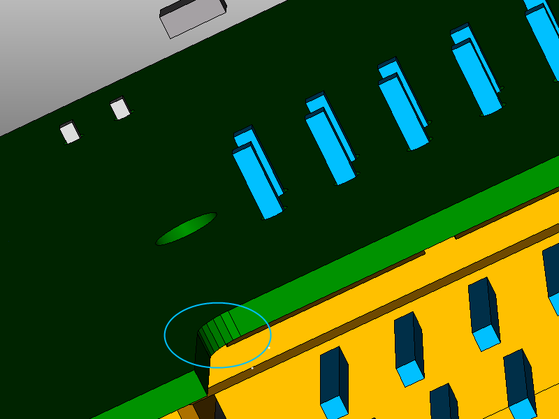

Hallo Leute,
ich habe folgendes Problem mit Altium.
Wenn ich den Platinenumriss bei Altium festlege (egal wie: import
step-Modell, define from selected Object, Redefine Boardshape )und
dieser eine runde Geometrie hat, dann nähert Altium dieses Kreissegment
nur durch mehrere Tangenten an, was zu entsprechend ungenauen 3D
Modellen führt.
 Gibt es eine Möglichkeit wirklich runde Geomoetrien zu erzeugen. Dass
es überhaupt funktioniert zeigt mir die Tatsache, dass Bohrungen/Vias
exakt wiedergegeben werden.
Danke

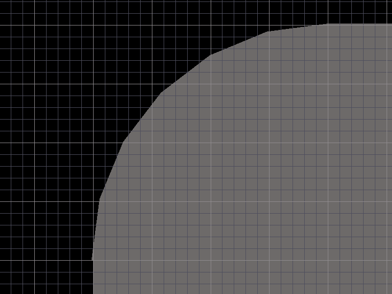

OP #2264837
Hi Bob,
funktioniert alles nicht - hab ich schon ausprobiert. Auch wenn man
Design-->Board Shape->Redefine Boardshape verwendet und mit Shift+Space
von rechtwinklig auf gerundete Kanten bzw. Kreisform wechselt. Der
Kreisbogen passt perfekt, aber wenn man dann das Boardshape stark
vergrößert kann man wieder die Tangenten erkennen.
Auch Kreis von Hand zeichnen und "Define from selected objects" führt
immer zum gleichen eckigen Ergebnis und Gemecker beim Konstrukteur weil
sein Programm dann ständig Kollisionen meldet...
Gruß Gerhard

Gast #2269748
ich kämpfe mit demselben Problem und nerve den AD-Support öfter damit
(siehe AD-Forum bzw. -BugCruncher). Das Problem betrifft aber soweit ich
weiss nur die CutOuts, die Aussenkanten werden als Rundungen exportiert.
Mittels Script bekommt man Zugriff auf die Daten -> es sind wirklich
Rundungen, hab's ausprobiert.
Das absolut unverständliche ist, dass CutOuts intern ebenfalls echte
Rundungen haben, aber per Script nur die interpolierten Linien
zugreifbar sind :/
Diese beknackten Interpolationen treiben nämlich unsere Konstrukteure in
den Wahnsinn, weil sie für die Layouter keine Nutzenzeichnungen
erstellen können, bei denen die Radien vermaßt werden können (klar, die
Radien sind nicht vorhanden).
Wenn du 'create primitives from board shape' verwendest, siehst du dass
Rundungen hinterlegt sind, nur weiss ich nicht, warum die AD-Entwickler
die Interpolationen beim STEP-Export auswerfen...
Ralf
OP #2269793
Mag sein, dass der Konstrukteur manchmal übertreibt.
Aber wenn sein CAD-System Kollisionen meldet, dann hab ich dafür
Verständnis.
@Ralf: Ja ich weiß, dass das nur cutouts und Boardshape (siehe Bild)
betrifft. Die Primitives sind als Kreissegmente (Zentrum, Radius,
Bogenlänge)definiert, auch die Gerberdaten sind genau.
Wie reagiert Altium auf diesen "Bug"?
 Dass Rundungen immer nur angenähert werden können ist mir klar, aber so
kantig müsste das nicht sein - das geht besser.
