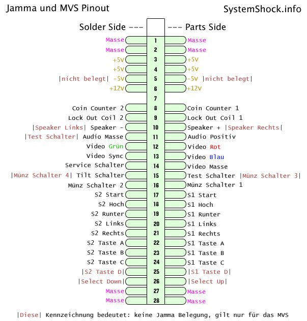

Ich suche nach einer Möglichkeit über eine Jamma Platine das Zählwerk
eines Spielautomatens mit zu protokollieren. Auf der Jamma Platine
befinden sich 2 Pins "Coint Counter 1 & 2 die direkt vom Zählwerk kommen
und hinauf und herunter zählen. Falls jemand interesse hat mir zu
helfen, nehmt einfach Kontakt auf (natürlich gegen Bezahlung).
myk@liwest.at
Gast #2264984
Was willst Du auslesen? Die Jammaplatine bekommt nur einen Impuls wenn
eine Münze eingeworfen wird, die weiß nichts vom Zählerstand. Du kannst
mit einem Microcontroller die Impule zählen und somit die Anzahl der
eingeworfenen Münzen. Aber wie willst Du diese Information auslesen? Auf
dem Bildschirm darstellen wird nicht möglich sein. Du müsstest den
Automaten öffnen und den Controller auslesen oder ein
Schnittstellenkabel nach außen legen, dann kann man den Stand mit dem PC
abfragen.
