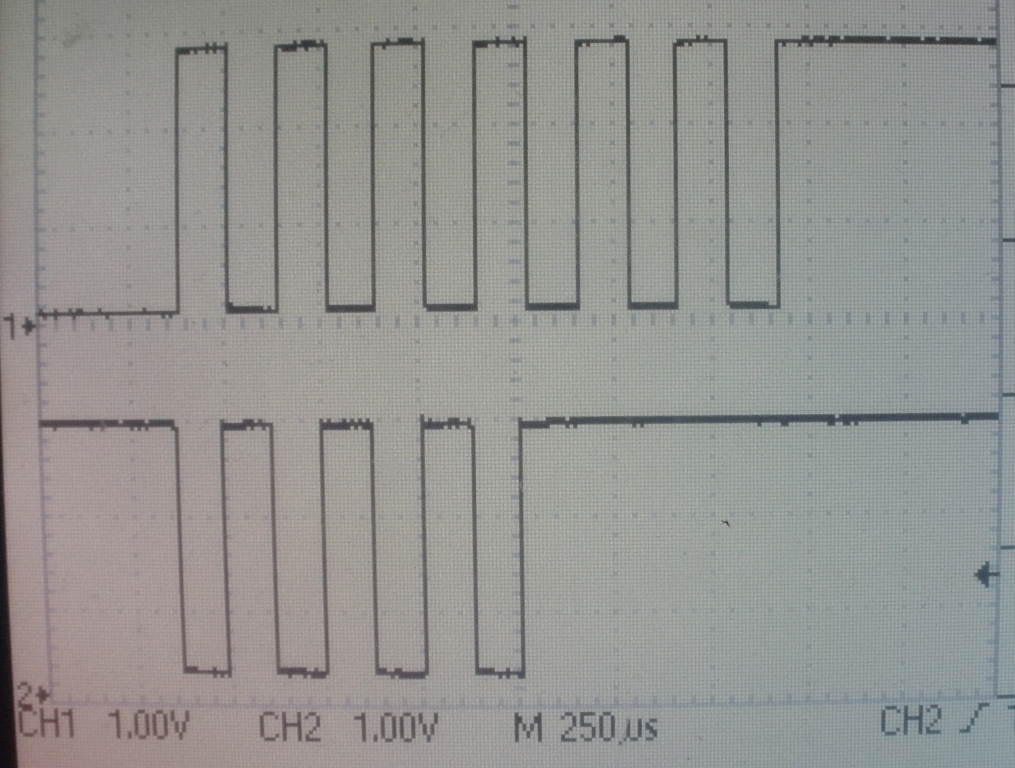

Habe n Problem mit der USI vom ATTiny24.
Eckdaten:
-USI als 3 Wire Master
-Clock abgeleitet vom Timer0
Im Grunde sieht es eigentlich so aus als ob es funktioniert. Das
Datenbyte wird jede Sekunde ordnungsgemäß gesendet (mit Oszi
getestet;CH2).
Der Takt allerdings verhält sich irgendwie komisch. Der hat immer ne
unterschiedliche Anzahl an Takten. Sind aber immer irgendwo zwischen 2
und 8 Takte. Teilweise auch halbe (der Grundpegel ändert sich
dementsprechend auch).Ausserdem ist der Flankenabstand genau so weit wie
der Bitabstand der Daten. Sollte ja irgendwie die hälfte sein.
Hatte das Problem schon mal jemand?
Bin auch mal durchs Programm durchgesteppt und musste feststellen, das
beim Überlauf von USICNT nicht wieder bei 0 gestartet wird. Aber
Breakpoints und Interrupts sind so ne Sache.
