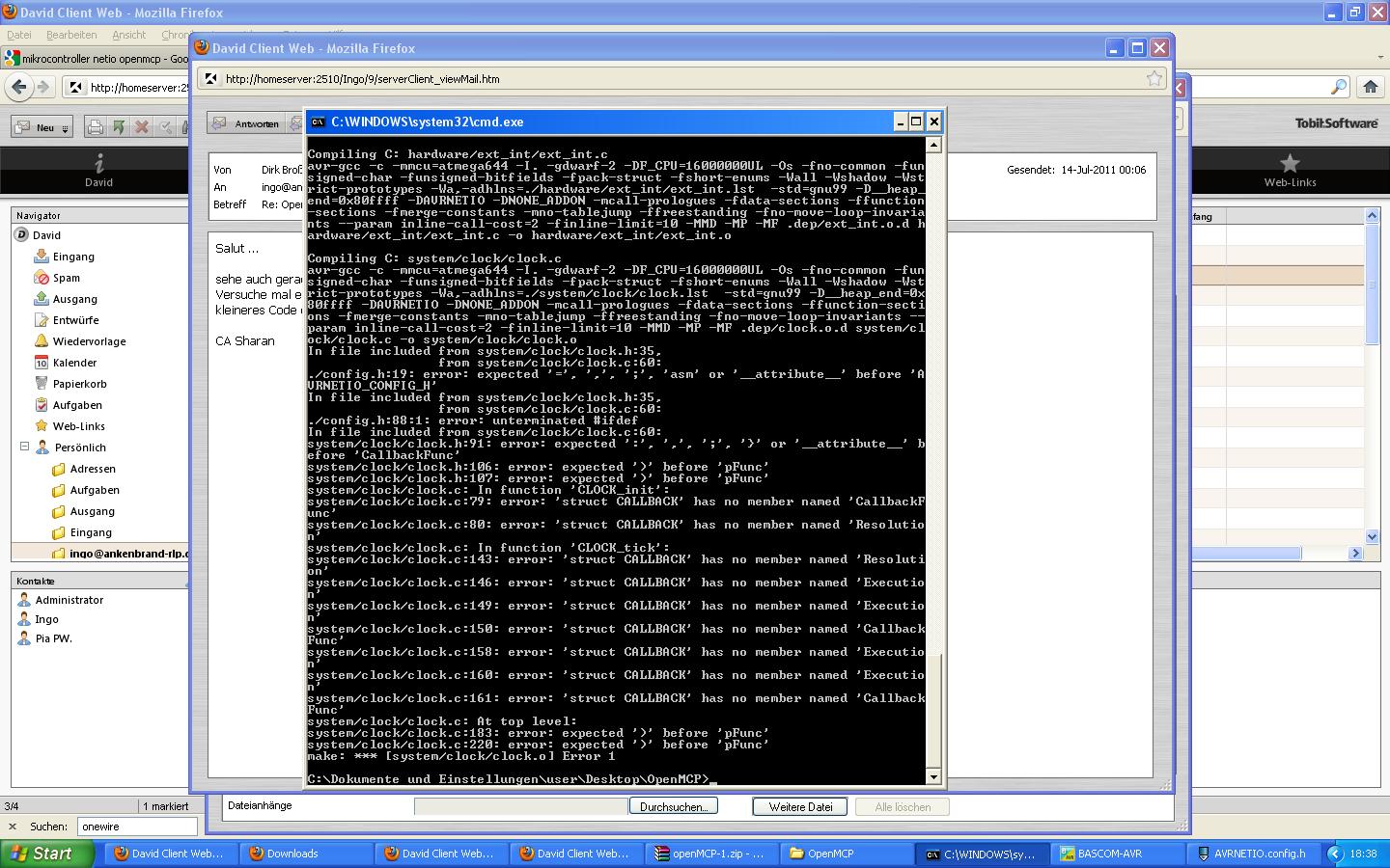

von Ingo (Gast)
Hey,
hab eben mal ein bisschen was gelesen und langsam raff ich was ab geht
Im Anhang hab ich den Fehler den er mir noch ausgibt. Lass ich es so wie
runter geladen läuft es durch sobald ich irgend etwas aktiviere in der
von dir genannten Datei kommt der Fehler raus
Grüße

von dunno.. (Gast)
nein, das hast du falsch verstanden. offensichtlich kreidet auch genau
das dir dein compiler an.
stichwort präprozessordirektiven..
von Ingo (Gast)

von Bernhard M. (boregard)
mit dem original ATmega 32 vom AVRNetIO läuft das nicht, Du brauchst
mindestens einen ATmega 644 mit entsp. Einstellung im makefile:
# MCU name
# MCU = atxmega128a1
# MCU = atmega128
# MCU = at90can128
# MCU = atmega2561
MCU = atmega644
# MCU = atmega644p
# MCU = atmega1284p
# Hardwareplatform
# HARDWARE = OpenMCP
HARDWARE = AVRNETIO
# HARDWARE = myAVR
# HARDWARE = UPP
# HARDWARE = XPLAIN
# HARDWARE = ATXM2
ADDON = NONE_ADDON
# ADDON = AVRNETIO_ADDON
Damit läuft es bei mir mit folgender AVRNETIO.config.h

von Ingo (Gast)
Hey,
das ich den größeren Atmega brauch wusste ich hab ich auch drauf (sry
hätte ich auch schreiben können)
Hab mir jetzt noch ein addon board besorgt und deine einstellungen
geflasht sowol mit als auch ohne addon board kommt immer folgendes raus
OpenMCP ...
UART Initialisiert
STDOUT Initialisiert
CLOCK Initialisiert
LED_core Ini´¸X,Á°¸X,Á°¸¸¸Y«j
                                 rrrjRªIQ%¹¥Ñ¥…±¥Í¥•ÉÑ5)MQ=UQ%¹¥Ñ¥…±¥Í¥•ÉÑ5
-%¹¥Ñ¥…±¥Í¥•ÉÑ5)1}½É•%¹¥Ñ¥…±¥Í¥•ÉÑÁ°¸X,Á°¸X,Á°¸X,Á°¸X,.®–«j
                                                                      rrrjRªIQ
-%¹¥Ñ¥…±¥Í¥•ÉÑ5)1}½É•%¹¥Ñ¥…±¥Í¥•ÉÑÁ°¸X,Á°¸X,Á°¸X,Á°¸X,Á°¸X,Á°¸X,
Á°¸X,Á°¸X,Á°¸X,Á°¸X,Á°¸X,Á°¸X,Á°¸X,Á°¸X,Á°¸X,Á°¸¸Y«j
                                                                       rrrjRªI
-%¹¥Ñ¥…±¥Í¥•ÉÑ5)1}½É•%¹¥Ñ¥…=®€penMCP ...
UART Initialisiert
CLOCK Initialisiert
LED_core Ini´°¸¸Y«j
                                                                      rrrjRªIQ
                                                                       rrrjRªI
Á°¸X,Á°¸X,Á°¸X,Á°¸X,Á°¸X,Á°¸¸¸Y«j
                                                                       rrrjRªI
                                                                       rrrjRªI
                                                                       rrrjRªI
Á°¸X,Á°¸X,Á°¸X,Á°¸X,Á°¸X,Á°¸Xì
er hat auch einmal kurz gemeint warte auf dhcp aber dann gings so weiter
wie oben..
auf die sd karte hab ich den kompletten ordner SD card imag bzw. den
inhalt drauf gespielt ist eine 1gb karte fat 32 formatiert
ich zweifel langsam daran das ich das nochmal zum laufen bekomme und
dabei hatte ich es schon so weit...
Hoffe Ihr könnt mir helfen
Grüße
