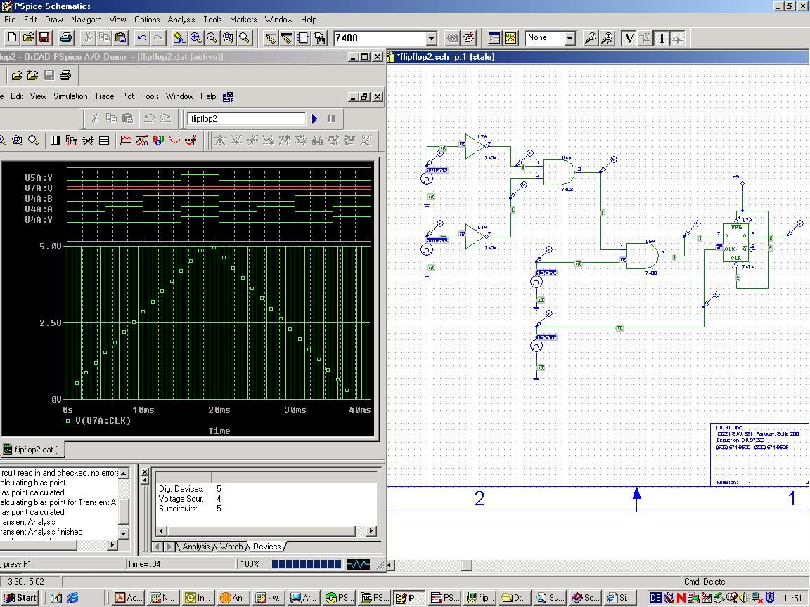

Anbei ist eine Simulation einer Flip-Flop Schaltung. wenn ich das
simuliere, bekomme ich am Ausgang der Flip-Flops 7474 keine Änderung
obwohl nach der Logik im Datenblatt eine Änderung des Asgangs
stattfinden sollte.
was könnte hier der Fehler sein?
grüsse
Samuel
hier ist ein screenshot,
rechts die Schaltung, liks der Signalflussplan.
des Rote Signal ist das am Ausgang vom Flipflop. wieso ist das ne
doppellinie?...und wieso ändernt sich der Pegel nicht?
danke
grüsse
samuel
Hallo Samuel.
Ich benutze zwar kein PSPICE aber ich vermute, dass sich dein FF in
einem undefinierten Zustand befindet. Versuche am Start, einen
Reset-Impuls (0V an CLR) zu erzeugen.
