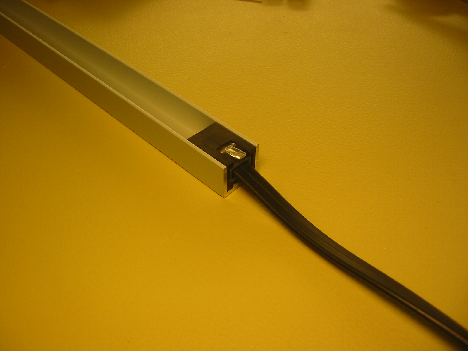

Gast #2273917
so, ich hatte etwas Zeit um zu improvisieren. Bei Hornbach gibt es Alu
Leisten bis 2Meter oder 2,5Meter... Ich nehme Meterenden, kosten knapp
4€.
Für die Abdeckung suche ich garade nach einem passenen Profil...
http://antstore.net/shop/product_info.php/products_id/3627
Das zeug was man dafür kaufen kann kostet im Schnitt 20€ den Meter, kann
ja keiner bezahlen...
Wenn Ihr Erfahrungen oder Tips habt, immer her damit :_)
Hannes

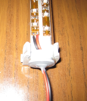

(Firma: Lurch Hobby Tec) #2274646
ich habe gerade ein Objekt für einen ehemaligen Arbeitskollegen in der
Mache. Im Internet nach Acrylrohr suchen, Preise sind zwar nicht ohne,
aber bis 2 Meter lieferbar. Dieses hier hat 1 m Länge mit einem
Aussendurchmesser von 25 mm, Wanddicke ca 2 mm. Aluflachprofil 20 mm
breit passt ordentlich rein. Endstöpsel rein und Kabeleinlass verkleben.
Vorteile sind leichte Reinigung, Ausrichtung ist möglich und
keine Verunreinigung durch Insekten im Innenraum.
Handelsübliche M 25 Rohrschellen passen super, das Design ist natürlich
nicht optimal, für den Gartenlaubeneinsatz aber akzeptabel.
Das Teil hat bei einer Versorgung mit 12,5 V ca. 0,7 A Stromaufnahme,
ist
also auch ordentlich hell. Abstrahlwinkel der Led 60°.
Eventuell durch entsprechende Folie auch diffus machbar.
Daran angeschlossen ist ein Funkdimmer vom Chinamann, also ist die
Helligkeit in feinen Stufen regelbar, je nach Bedarf.
