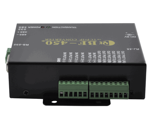

Hallole, ich brauch für mein Bastelprojekt solche Kontakte die auf dem
Bild zu sehen sind, da ich was in ein Gehäuse einbauen möchte. Ich habe
leider nur welche gefunden, wo ich den Deckel abnehmen müßte. Weiß
jemand wonach ich genau suchen soll, um auf diese hier zu stoßen?
Gast #2266976
Die Klemmen von RIA könnten auch passen:
http://www.reichelt.de/RIA-Stecksysteme/AKL-382-03/index.html?ACTION=3&GROUPID=3408&ARTICLE=36661&SHOW=1&START=0&OFFSET=500&;PROVID=2402
http://www.reichelt.de/RIA-Stecksysteme/AKL-369-03/index.html?ACTION=3&GROUPID=3408&ARTICLE=36651&SHOW=1&START=0&OFFSET=500&;PROVID=2402
Wenn die Klemmen von außen steckbar bleiben sollen müssen die
eingelöteten Unterteile bündig mit der Gehäuse-Wand abschließen.
Bei den verlinkten Klemmen wären das dann 8mm von Gehäuse-Außenwand bis
zur Mitte vom Lötstift.
Zumindest wenn ich das Datenblatt noch richtig lesen kann ;)
