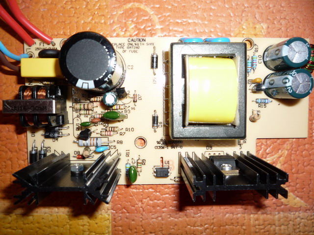

Hallo Jungs, ich bräuchte Hilfe bei der Reparatur eines Netzteiles.
Habe leider keinen Schaltplan im Netz gefunden, nur Sales
Es handelt sich um das Netzteil der Fa. CZJUTAI
Modell : JT-DC12V5
Reference : 203164
Pri : 230 V
Sec 12 V Gleichspannung 5 A
Beim einschalten höre ich ein ca. 1-2 sec.lang andauernde im Frequenz
steigenden Ton. Am Ausgang ist keine Spannung messbar. An den Bauteilen
kann ich keine Spuren von evtl. Defekten sehen und die Lötpunkte sind
auch OK.
230 V am Eingang ist OK
die 4 Dioden auf der linken Seite bilden einen Gleichrichter und am
grossen Kondensator 82uF/400 V messe ich 313 V Gleichspannung.
Auf der Platine ist mit U1 gekennzeichnetes Bauteil ist : L0832 817C Y
Es gibt 2 Transistoren mit Kühlkörper
Links : P4NK60ZFP von ST
Rechts STPS20S100CT
Auf dem Trafo steht : EE41-DC13V5A-WY-2
Nun komme ich leider nicht weiter.

Transistoren und die Elkos sind die heissen Kandidaten. Kondensatoren
sind low
ESR und können nur mit einem ESR-Widerstandsmessgerät gecheckt werden.

von Ich (Gast)
Das Teil mit der Bezeichnung D9 sieht für mich nicht wie ein Transistor
aus.
Das ist eher eine Leistungsdiode bzw Doppeldiode. Die äußeren Beine die
auf die gleiche Leiterplattenfläche gehen, deuten das an.
Folglich ist nur das Teil in der Nähe von D8 und C5 ein
Leistungstransistor.
Dort bietet sich an, zu messen. Der dürfte auf der primären Seite des
Trafos liegen und nur wenn es dort funzt, ist auf der anderen Seite was
zu erwarten.

von Bastler (Gast)
Soweit richtig
Der P4NK60ZFP ist ein
N-CHANNEL600V-1.76ohm-4ATO-220/FP/DPAK/IPAK/D2PAK/I2PAK Zener-Protected
SuperMESH™Power MOSFET
werde ( nach dem Einkauf, WE ) mal messen was an Gate und Drain und
Source messen kann. als Bezug nehme ich die GND Leitung vom grossen
Kondensator ?
von firmen-gast (Gast)
was für messgeräte hast du zur Verfügung?
also befor du an dne Elko ESR messungen vornimmst würde ich mal die
üblichen verdächtigen prüfen.
Also links ist ein nMOS rechts ist eine Shottky Diode.
Löte einmal den nMos aus und prüfe diesen, achtung der hat Z-Dioden
enthalten überprüf diese event. sind die beschädigt.
danach die Diode auf der rechten Seite prüfen.
Wenn es das nciht ist könnte U1 ein Problem haben, wie alt ist das
Netzteil, ich hatte schon ein paar mal das Problem das sich Optocopler
mit der Zeit so verschlechtert haben dass diese für die Regelung ein
derartiges Problem dargestellt haben das die Netzteile nicht hoch
gefahren sind.
Dein geschildertes Problem hört sich so an, das NT probiert hoch zu
fahren und schafft es nach einer Zeit t nicht den SOLL ZUstand zu
erreichen und gibt auf.
Wenn das nicht hilft:
Hast du ein oszi schau dir mal an ob du am Trafo ein Signal bekommst das
in etwas passe könnte.
Was macht der Ausgang vom Trafo, etc.
Grüße

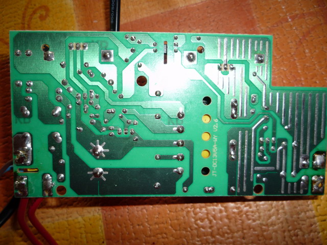

von Jens (Gast)
Was sollen die ganzen mit Zinn bedeckten Streifen auf der rechten
Unterseite für eine Wirkung haben?
Ich kennen das nur bei einzelnen Leiterbahnen um die Strombelastbarkeit
zu steigern, dürfte hier aber nicht der Grund sein.
Kühlstreifen wäre eine weitere Erklärung die mir dazu einfällt. Warum
dann aber Streifen und nicht flächig den Lötstopplack weggelassen - um
weniger Zinn zu verbrauchen?
Was meint oder wisst ihr dazu?
Schöne Grüße
Jens
von Bastler (Gast)
Der Austausch die beiden AusgangsElkos haben leider nichts gebracht.
Die Messung am Mosfet haben folgendes ergeben :
Gate : 0V ( ac/dc)
D= 315 V DC
S= 0V
wenn ich anschaue, der Gate Anschluss kommt von dem kleinen Transistor
C945
ist ein 60V 0,15mA NPN tausche ich mal aus..

von (prx) A. K. (prx)
Wirf mal den MOSFET raus, zumindest das Gate (dann gg. Source klemmen!),
und miss davor nochmal das Gatesignal. Wenn da was kommt, dann ist das
Gate hinüber, oder dessen interne Z-Dioden, und schliesst kurz.
von User (Gast)
Es pfeift noch, also ist der primäre Schalttransistor noch in Ordnung.
Prüfe die sekundärseitigen Gleichrichterdiode (D9, am Kühlkörper) auf
Kurzschluss.
Betreibst Du es mit oder ohne Last? Ohne funktioniert es evtl. nicht wie
erwartet.
von Bastler (Gast)
Habe den Mosfet ausgelötet. Ich messe am Gate keinerlein Spannung und
mein Osci ist auch "ruhig".
Spannend finde ich die Beschaltung vom Trafo/Übertrager..an 2 Pins geht
die gleichgerichtete Spannung vom Elko.....????
Links unten, die 2 Sternförmige Lötpunkte.

von xxx-gast (Gast)
das mit dem elko ist nicht abnormal, das passt schon.
aber ich denke du wirst da kein glück haben den fehler zu finden außer
du tascuht alle bauteile auf verdacht, weil die du den mosfet misst
kopfschütteln - sorry aber so kannst du doch die Funktion vom MOSFET
nciht abkläeren, Gate, Soruce Drain Spannung, mit DMM gemessen und dann
eine Aussage treffen, das geht nur mit OSzi gut und da wären bilder
interessant, ich hab auch dne verdacht das die ZDiode hinüber ist. Last
am Ausgang ist natürlich Pflicht bei Schaltnetzteilen, je nach dem wie
es ausgelegt ist reichen ein paar mA, kann aber sein dass für eine
stabile Spannung/Regelung die volle bzw. annähernd volle Ausgangslast
(5A) vorhanden ist! Das kommt auf das Desing vom Schaltnetzteil drauf
an! Hab selbst einmal eins Dimensioniert, wegen geringer Verluste etc.
war der Regelkreis so ausgelegt das eine Regelung unter 15A (Auslegung
für 20A) nichts ging!
Kennt jemand dies: Die Sekundärseite sieht schwer nach Sperrwandler aus.
Die Primärseite hingegen wirkt so, als ob da eine Wicklung dabei ist,
wie man sie als Entmagnetisierungswicklung bei Eintakt-Vorwärtswandlern
findet. Also quasi eine zweite Ausgangsspannung, die auf den Primärelko
zurück läuft.
von xxx-gast (Gast)
Hauptkreis Primär dürfte außen anliegen, oben am Trafo (zu PCB Kante)
VCC (nennen wir es Pin 1), der utnere (nennen wir es Pin 5)geht über die
Spule zum nMOS der über R8 auf GND geht. Ich geh mal davon auß das R8
zur Strombegrenzung da ist.
Pin 2 geht nur an eine Diode Dx? mit Anode zur Windung und Kathode zu
VCC (even. als Dämpfung? sonst seh ich nämlcih keinen Saugkreis etc.
wird bei der Leistung wahrscheinlich schon nötig sein.)
Pin 4 hat D6 wieder mit Anode zur Wicklung und Kathode zu dem
Rückkoppelnetzwerk mit dem Optokopler.
Pin 3 geht auf GND
Sekundärseite ist ein Sperrwandler sehr einfach aufgebaut. Diode elko
hintenach dann noch eine Gleichtaktunterdückungsdrossel und dann schon
die Ausgangsspannung zum Abgreifen.
Das Passiv/Aktivnetzwerk dürfte wiederum für die Regelung verantworlich
sein. Die wäre jetzt einmal sehr interessant wie dies gemacht wird, da
wäre halt ein Schaltplan von nöten! (Skizze reicht)
Also ich denke wenn du eine Skizze im Groben zusammen bringest die 3
schwarzen Bauteile (wahrscheinlich Transistoren) aufschreiben kannst und
nennen kannst (U1 wird ein Opto sein) dann wird man weiter sehen können.
D8 ist das ein Z-Diode? wenn ja welche spannung hat die?
von xxx-gast (Gast)
hmm also wegen Strombelastung glaub ich nicht das wäre wirklich total
verkehrt ausgelegt.
Thermisch? hmm glaub ich auch nicht.
Event. mechanische stabilisierung?
Wahrscheinlich damit man sofort erkennt wo man anfassen darf und wo
nicht. ;-)
von Ben _. (burning_silicon)
Auweia was hier schon wieder über die Regelung geschrieben wird...
Was denkt Ihr denn wozu der Optokopper da ist... Für schönes Wetter oder
was? Der bringt die Regelgröße zur Primärseite, erzeugt wird sie
sekundär wohl nach bekanntem Schema mit einem TL431. Der sieht aus wie
ein TO-92 Transistor, ist aber eine einstellbare Z-Diode.
Und warum gehen beide Anschlüsse des dicken primären
Zwischenkreiskondensators an den Trafo... Schon mal drüber nachgedacht,
daß der mehr als eine Wicklung haben könnte? Eine zur Erregung durch den
primären Schalttransistor, die andere zur Rückkopplung oder für eine
niedrige Hilfsspannung? Ein selbstschwingender Sperrwandler (was anderes
ist das da nicht) braucht immer eine Rückkopplung.
Prüf auch den Optokoppler aber lass das Ding nicht ohne den Optokoppler
laufen. Dann geht das Ding auf Höchstleistung und wenn da kein Schutz
gegen so ein Hochlaufen drin ist fliegen Dir die Sekundär-Kondis um die
Ohren. Meistens ist bei solchen Dingern noch eine Z-Diode an der
Rückkopplungswicklung mit dran die das Schlimmste verhindert, aber
verlass Dich nicht drauf.
Am Gate-Anschluß des FETs müßte eine Vorspannung von ein paar V anliegen
wenn Du diesen ausbaust. Dafür ist wahrscheinlich der 1 M-Ohm Widerstand
da. Evtl. kannst Du das nochmal messen.
