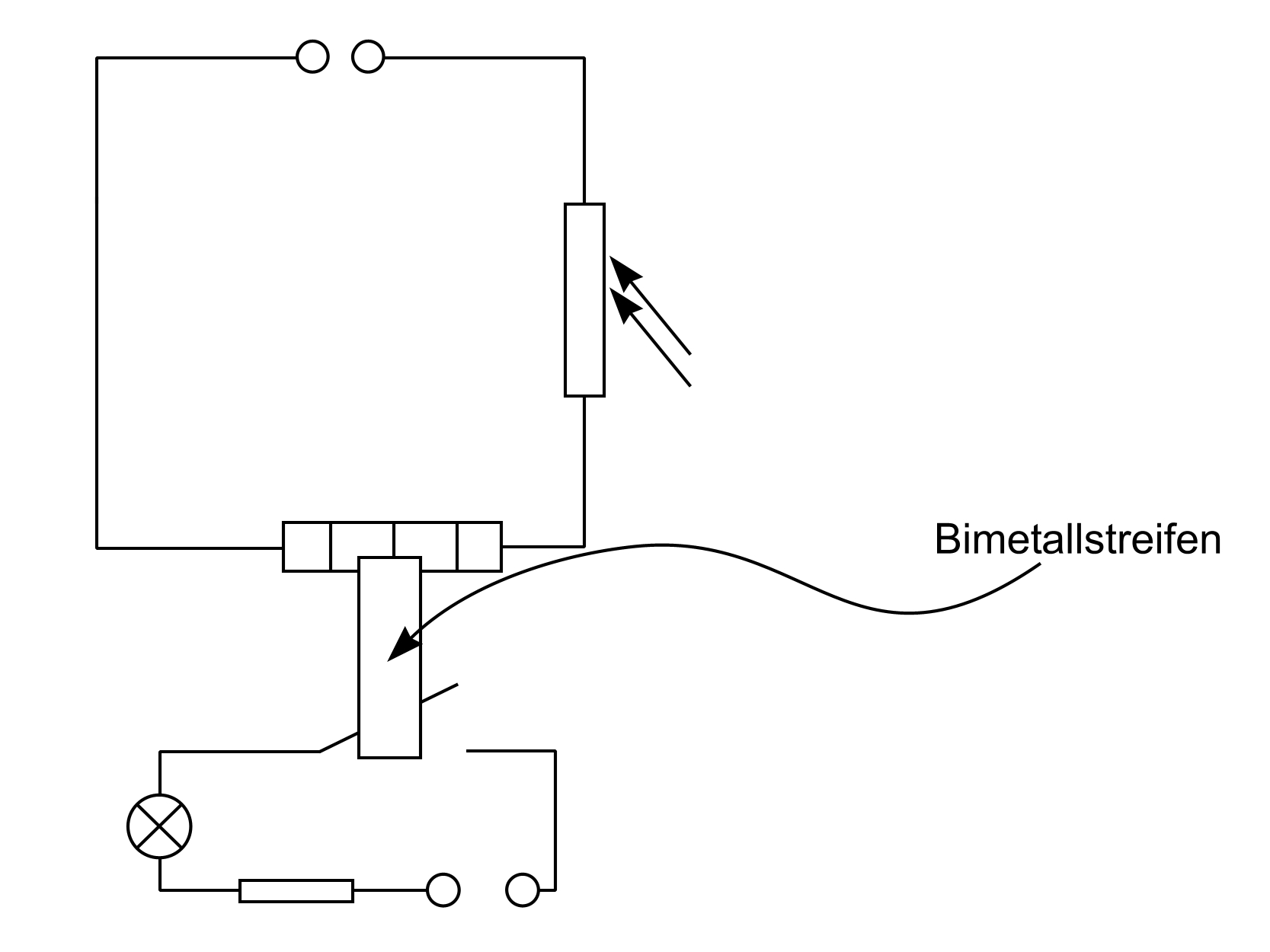

Gast #2267444
Also ich würd es so machen, das du die Stromquelle an einen
Fotowiderstand hängst, diesen an eine Heizspule und diese an einen
Bimetallstreifen, der, wenn er sich erhitzt, nach oben gebogen wird.
Wird der Lichteinfall schwächer, also die Sonne geht unter, wird der
Widerstand größer und die Heizspirale kühlt sich ab. Der
Bimetallstreifen kühlt sich also auch ab und senkt sich auf..den
Schalter bzw. Schraubenkopf, eben das, was du als Leiter anschließt.
Natürlich musst du diesen Kontakt auch mit der Stromquelle verbinden und
den Bimetallstreifen ebenfalls.
Ich bin auch ein kompletter Frischling in sachen Schaltungen, aber das
sollte, wenn ichs mir richtig vorstelle, funktionieren. Vielleicht noch
ein Kondensator um den Strom zu "glätten" und die einzelnen Widerstände,
die da ggf. rein müssen, die musst du dir aber selber ausrechnen, je
nach Batterie und LED etc. pp.^^
LG Erlendur

Gast #2267643
Wenn du wirklich so was ganz einfaches haben willst, wo dir der
Stromverbrauch komplett egal ist, dann ist diese Schaltung für dich
warscheinlich am besten. BEACHTE! Widerstände sind nur zur erinnerung
eingetragen, da ist nichts berechnet und getestet, das ist die blanke
Theorie, und die ist sogar unvollständig =D
Aber ich dachte mir, da ich auch ein Anfänger bin, kann ich mal ein
Schaltplan posten, den ich grad dafür gemacht habe, den jeder Anfänger
verstehen sollte. Wenn dadran was falsch ist, bitte darauf hinweisen^^
LG Erlendur

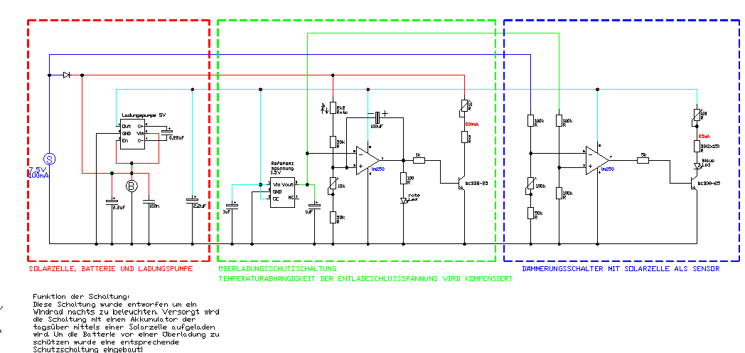

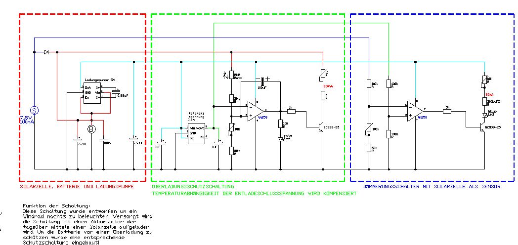

> Lösung, um eine LED Leuchte mit beispielsweise AA Batterien zu betreiben
Wie oft ?
1 Nacht ?
Na gut, eine 20mA LED schafft wohl 2 Wochen.
Oder wie viele AA Batterien ?
Ein Dutzend ?
Die Schaltung nennt sich Dämmerungsschalter.
Es gibt da einige schlechte, die auch im Hellen viel Strom brauchen,
Und wenn du nur 1 Zelle einbauen willst, brauchst du noch einen
Spannungswandler, insofern ist der Umbau einer Gartensolarleuchte nicht
verkehrt, da ist nicht nur der Helligkeitsschalter schon drin, sondern
auch der Spannungswandler.

Gast #2267835
> Warum braucht man dafür einen Spannungswandler?
Weil es um eine LED ging und nicht um eine Glühlapme.
Weisse LEDs benötigen nun mal ca. 3.6V bevor die 20mA fliessen die zu
deren Normalhelligkeit führt.
Glühlampen gäbe in in jeder Spannung, auch 1.5V, aber die sind eher
dunkel.
Wenn man nur 1.5V hat und 3.6V braucht, braucht man einen (step up)
Spanungswandler, wie es die ICs machen wie PR4403
Beitrag "LED Licht soll sich bei Dämmerung einschalten und mit AA Batterien betrieben werden"
Deine Schaltung mit Bimetall wäre natürlich der Batteriekiller
schlechthin, da kann mansogar tagsüber neue Batterien im Stundentakt
nachlegen.
So was braucht viel zu viel Strom.

Gast #2267947
> P.s. Mit dem Spannungswandler: wie würde die Schaltung aussehen
> bzw. ist das nicht für einen Leihen zu kompliziert?
Leihen kann man solche Schaltungen sicherlich auch,
aber wozu habe ich den Schaltplan oben verlinkt ?
> Und mit den 3,6V - Wie wäre es mit einfach 2 AA Baterien
Blöderweise werden Batterien im Laufe der Zeit leerer
und damit sinkt ihre Spannung von 1.5V auf 0.9V.
> Netzteil an den ersten Stromkreis
DAS wäre ja wohl Verarschung.
> Oder wie wäres es mit einem komplett Mechanik-freien Kreis mit
> Transistoren und variablen Widerständen?
Ja ja, nennt man IC, der PR4403 wäre so einer.
