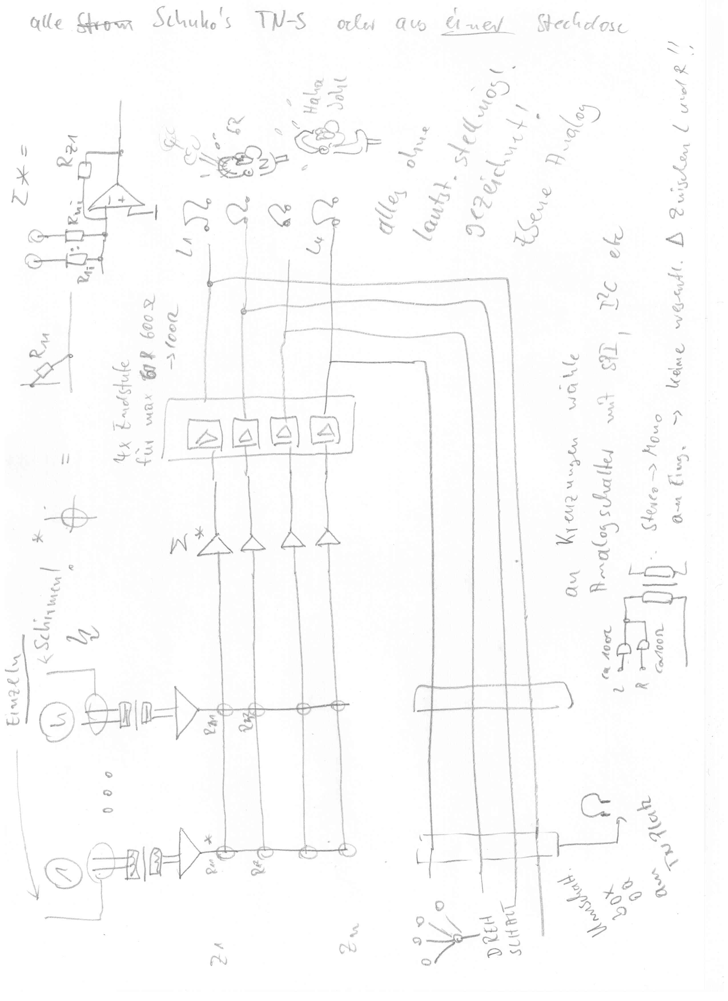

ich grüble seit einiger Zeit über folgendes Problem: Meine Freundin
arbeitet in einer Musikschule, in der mehrere Keyboard-Schüler
gleichzeitig, aber individuell betreut werden. Nun soll die
Studio-Elektronik erneuert werden.
Gefordert wird ein Signalschalter mit folgenden Eigenschaften.
-24 Eingänge (Kopfhörerausgänge der Keyboards)
-4 Ausgänge (Signaleingänge der Lehrer)
-2 oder mehr Eingänge auf einen Ausgang schaltbar
-Stereo - oder - Mono aus Stereo gemischt
Bisher gab es nur zwei "Lehrerkanäle". Die Signalwahl war mittels 24
UM-OFF-UM-Schalter gelöst. Dabei waren die Stereokanäle zu Mono
kurzgeschlossen. Wurden zwei Signale auf einen Kanal gelegt, waren die
Kopfhörerausgänge der zwei Quellen praktisch kurzgeschlossen. Ich möchte
natürlich eine elektrisch saubere Lösung anbieten.

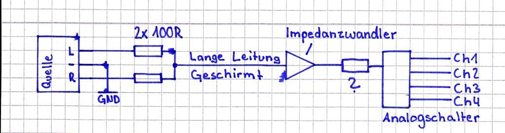

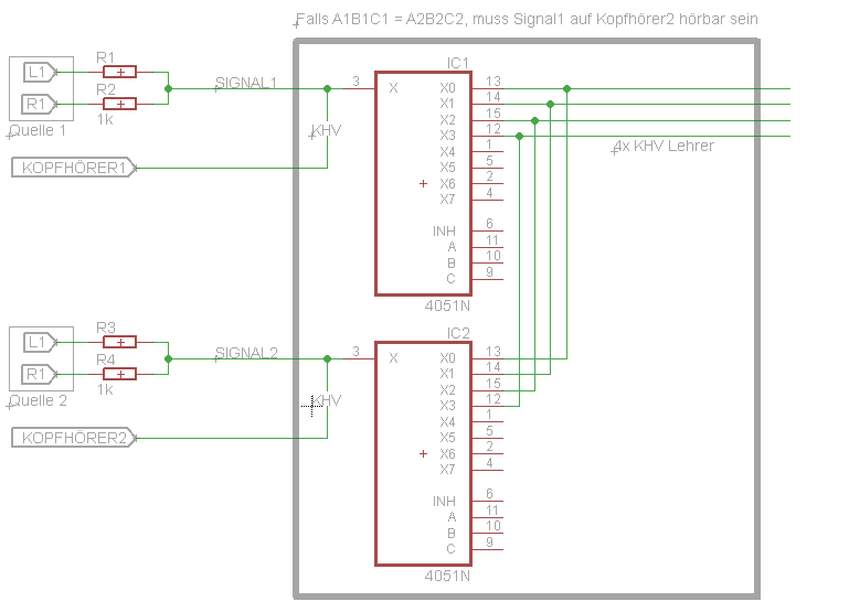

Um ein Signal auf einen der vier Lehrerkanäle zu legen, hätte ich einen
4052-Analogschalter (oder einkanalig) verwendet. Dieser hat einen
relativ hohen Widerstand. Also muss ein Kopfhörerverstärker für Lehrer
und Schüler her. Damit zwei Quellen nicht kurzgeschlossen werden würde
ich einen 1k-Widerstand nach jeder Quelle in Reihe schalten und die
Stereokanäle sofort zu Mono kurzschließen/mischen.
Dieses abgemischte Signal kommt nahe der Quelle in eine "Verteilerdose".
Es wird über eine Leitung zur Schaltzentrale geführt. Im gleichen Kabel
(natürlich andere Leitung) kommt das verstärkte Signal wieder zurück, je
nachdem mit zugemischtem Signal von einer anderen Quelle.
1) Kann ich den 1k Widerstand direkt nach der Quelle einschleifen und
das gemischte Mono-Signal trotzdem noch z.B 10m ohne Störungen
übertragen?
2) Entstehen durch die gleichzeitige Übertragung des unverstärkten und
verstärkten Signals im gleichen Kabel irgendwelche probleme?
3) Habt ihr eine bessere Idee? Vierpolige Schalter oder Relais oder DSP
oder sonstwas?
4) Kann ich als Kopfhörerverstärker einen NE5532 nehmen oder gibt es
besseres?
Danke für die Hilfe
Daniel
Gast #2267822
Dein Problem ist
> 2 oder mehr der 24 Eingänge auf einen der 4 Ausgänge schaltbar
denn wie willst du das bedienen ?
4 Drehschalter geht nicht, weil die nur 1 Position haben.
4 Reihen a 24 Drucktasten geht, ist aber recht gross.
Irgendwelche Knöpfchenelektronik mit der man 3 mal drücken muß bevor man
Schülernippel durch Ohrläppchen zieht ist nicht bedienerfreundlich und
wird zur Ablehnung führen.
Wenn man schon Drucktasten braucht, dann könne die auch gleich das
Signal schalten.
Spart jegliche Elektronik. CD4051 schalten eh ziemlich mies, ausserdem
sind über diese Elektronik alle Geräte untereinander masseverbunden, es
kann also Brummschleifen geben..
Wie viel Sinn es nun macht, wenn jeder Schüler seinen Kopfhörerausgang
auf eine andere Lautstärke stellt und die Lehrer ihre Lautstärke nicht
ändern können, sei dahingestellt.

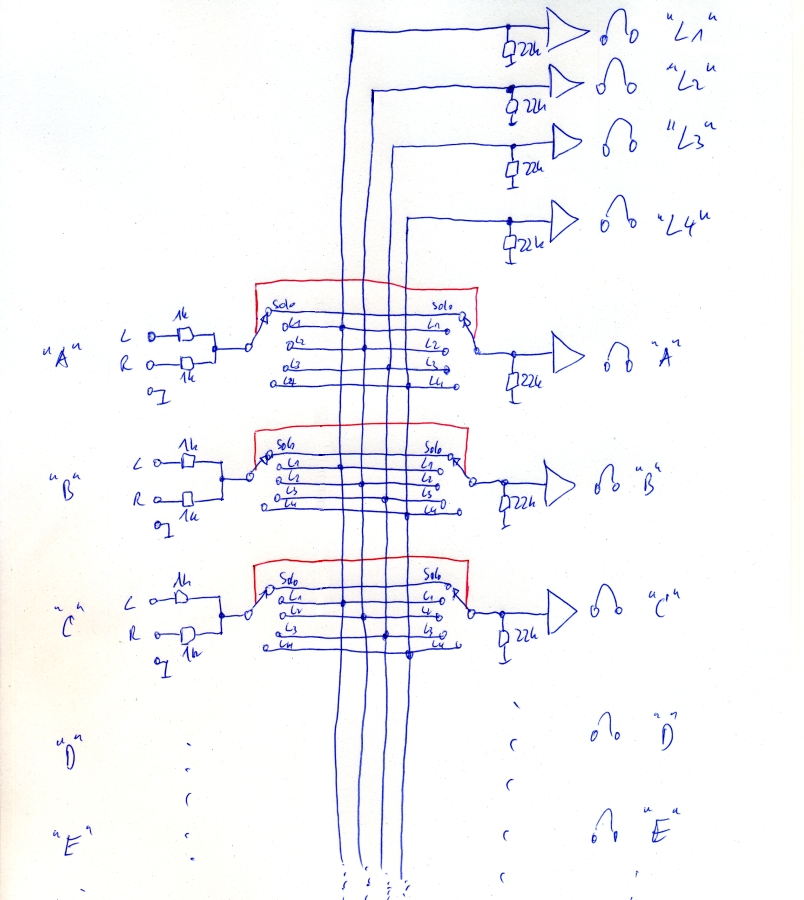

Ich weiß ehrlich gesagt gar nicht, wie ich das graphisch darstellen
soll. Ich versuch's nochmal zu formulieren:
-24 Schüler mit Keyboards
-4 Lehrer ohne Keyboard
-Lehrer sucht sich einen oder mehrere Schüler
-Alle Schüler auf einem Lehrerkanal hören das Mischsignal aller

Gast #2270037
Ina schrieb:
> Mach endlich mal einen richtigen Stromlaufplan.
Witzbold, wenn ich den hätte, dann bräuchte ich eure Hilfe nicht mehr.
Anbei mein Versuch das Ganze darzustellen.
Nochmal die wichtigen Punkte:
-4 Lehrer ausschließlich Zuhörer
-Lehrer können auf ihren Kanal mehrere Schüler einzeln zuschalten
-Zusammengeschaltete Schüler müssen sich hören können
- Verkabelung am liebsten dreipolig (Masse - von Quelle über 1k -
gemischt zu KH)

Gast #2270084
Mit einem 4Pol Kabel (und Masse = Abschirmung), das überall im
Elektronikhandel erhältlich ist, schaffst Du Stereo hin und zurück. Bei
den Preisen für OPV und Analogschalter fällt das kaum ins Gewicht, die
Arbeitszeit das zu bauen ist der grössere Posten.
Mit dem Widerstand wie in Deiner Zeichnung kann der Schüler nur sich
selbst hören.

Gast #2270096
Ina schrieb:
> Alles das machst du mit Analogschaltern und einem µC als Steuerung. Auch
> die Abfrage der Tasten und die LED-Steuerung machst du mit dem µC.
Also könnte das mit meiner Skizze funktionieren?
Was bezwecken denn deine Eingangsverstärker? Ich muss ja
berücksichtigen, dass über den 4051 nicht zu viel Strom fließen darf.
Ohne Begrenzung (deswegen auch die 1k, das sind sozusagen
Multifunktions-Widerstände) zerbröselt es mir den doch. Dann müsste
hinter den Eignagsverstärker wieder ein Widerstand und dann kann ich mir
den doch gleich sparen? Oder denke ich da falsch?
Das Bedienpanel wird ungefähr so aussehen, wie du es beschrieben hast.
Aber das ist reine Digitaltechnik und muss gar nicht diskutiert werden.
Da fühle ich mich fit genug. Analogtechnik ist mein Feind ;-)
Gast #2270106
> selbst hören.
Bist du sicher? Großflächig gesehen sind die Schüler-KHV doch ohnehin
Summierverstärker (ich würde den LM386 verwenden). Der 4051 funktionier
meinen Recherchen nach in beiden Richtungen, wirkt also nur wie ein
Widerstand mit 100R oder sehr hochohmig.
Gast #2270131
>Bist du sicher?
Ich habe Deinen Plan als Schaltprinzip verstanden. In der kompletten
Schaltung wäre es so da ja die Widerstände für die Summierverstärker
dahinter liegen, ist ja der Sinn das die einzelnen Kanäle sich nicht
gegenseitig beinflussen.
Die Sparvariante nur mit Widerständen ist Murks da je nachdem wieviel
Geräte zusammengeschalten sind die sich gegenseitig beeinflussen.
Verwendet man den Line-In am Keyboard hätte man dann mitunter sogar noch
eine Rückkoppelung.
Habe leider gerade keine Zeit mal einen genauen Plan zu machen.
Gast #2270171
Eine saubere Entkopplung, die Möglichkeit einer Feinstellung der Pegel,
damit die einzelnen Lautstärken auch zusammenpassen.
>Ich muss ja berücksichtigen, dass über den 4051 nicht zu viel Strom >fließen
darf.
Ich glaube, das wird nichts mit dem 4051. Die schalten nur im
Zusammenspiel mit OPamps sauber.
Ich glaube auch, daß du das Geschalte unterschätzt. Wenn der Schüler nur
sich hört oder an der Lehersumme hängt, mußt du ja irgend etwas
umhängen. Machst du das an den Ausgängen der Kopfhörerverstärker, dann
mußt du nierdohmig schalten, womit nur noch Relais übrig bleiben, die
aber enorm Strom fressen. Willst du am Eingang des
Schüler-Kopfhörerverstärkers schalten, brauchst du eine µC-steuerbare
Analogschaltung. Also ich denke, du wirst eine Menge OPamps in diesem
Projekt verlochen müssen.

Gast #2271020
Moin, allgemeiner Konfusionskoeffizient steigt.
Du hast dich offenbar schon in ein an sich unwichtiges Detail 4051
verrannt; Deswegen bekommst Du auch keinen Blockschaltplan hin. Soll das
so wie in der Grafik sein ?
Ein paar Tips aus der Bühnentechnik und Mischpultentwicklung
1. Spalten = Eingänge grundsätzlich abpuffern mit Impedanzwandler (1x
OP)
besser noch Trafosymmetrieren, d.h. auch galvanisch trennen, wenns
bisher nicht gebrummt hat, ist das pures Glück. Bei alter, verPENnter
E-Installation brummts 100%, wenn ein Verbraucher auf derselben Leitung
irgendwo das Massepotential zwischen zwei Steckdosen verschiebt.
2. Zeilen bzw. Kreuzpunkte auf Summenverstärker, sonst ist keine
definierte Ausgangslautstärke möglich. (gegenseitige Spannungsteilung,
je nach Teilnehmeranzahl)
3. Zeilen hinter Summation auf kleine 4fach Endstufe, auf 5 fach Leitung
und als "Bus" an alle Teilnehmer zurück führen. Dort mit Drehschalter
die richtige Gruppe wählen. (Anschlussbox). Das Ganze wieder zurück ins
KB und dort verstärken ist nix, siehe 4.
4. NIEMALS Ein und Ausgangsleitungen OHNE Einzel- bzw Paarschirm im
selben Leitungsbündel,
das verkoppelt sich kapazitiv, und je nach Phasenreserve der
Ausgangsstufe,
bzw Phasenlage der Schleife gibts eine Schwingung mit voller
Ausg.Amplitude, wenn zB ein gewählter TN sein KB rauszieht und die
Eingangsleitung nicht mehr bedämpft ist. Danach setzt niemand mehr einen
Kopfhörer auf (Angst...!!)
Deswegen ist es auch besser, die Eingänge relativ niederohmig zu halten.
Der Ausgang des KB schafft das.
5. ja, und 4051, der ist 40 Jahre alt. Hol dir einen Schalter mit SPI
oder TWI Bus, sonst lötst Du dich tot mit Strippen. Ach nein, das gibt
hoffentlich eine doppelseit. Platine.
Und immer die digitale Masse schön von der analogen Masse fernhalten.
nur 1 x am Siebelko zusammenfassen.
6. Spannungsspitzen am Eingang sollte man auch abfangen, wieder ein
Grund für einen Eingangspuffer
7.- 999. kommt später  hihi
Hm, Hast du immer noch Lust, den Murks selbstzumachen ?
Gast #2271141
>1. Spalten = Eingänge grundsätzlich abpuffern mit Impedanzwandler (1xOP)
Ja, immer eine gute Idee.
Nein. Wenn die Eingänge wirklich alle erdfrei sind, sind Brummschleifen
nicht zu befürchten. Wo sollen die herkommen?
>Bei alter, verPENnter E-Installation brummts 100%, wenn ein Verbraucher
>auf derselben Leitung irgendwo das Massepotential zwischen zwei
Nein. Wenn die Eingänge wirklich alle erdfrei sind, ist auch das kein
Problem.
Das sehe ich auch so. Nur ein aktives System mit solchen entkoppelnden
Puffern wird brauchbar funktionieren.
>Das Ganze wieder zurück ins KB und dort verstärken ist nix
Das riecht förmlich nach Rückkopplung und Schwingen...
>selben Leitungsbündel, das verkoppelt sich kapazitiv,
Ähem, räusper, viele Insert-Kabel arbeiten genau so. Aber schön ist es
nicht.
Na und? Ich bin noch älter. Ist das Teil deswegen Schrott??
Nein, die CD4051/2/3 sind feine Teile. Damit lassen sich hervorragende
Analogschalter bauen. Nur brauchen sie eine OPamp-Schaltung und das
macht die Geschichte wieder aufwendig. Besser sind da Teile wie der
DG419. Die bekommt man heute schon für unter 1 Euro.
>Hol dir einen Schalter mit SPI oder TWI Bus, sonst lötst Du dich tot mit
>Strippen.
SPI hat auch seine Tücken, wenn man längere Leitungen hat. Die
SCK-Leitung will sauber terminiert werden.
Das geht oft ja garnicht, weil viele Chips die beiden Massen schon
verbunden haben. Aber du hast Recht, die Masseführung ist kritisch. Man
trennt sie erst garnicht, sondern schafft eine sehr gute gemeinsame
Masse und filtert und entkoppelt ausgiebig.

Danke für eure zahlreichen Antworten. Anbei habe ich mal versucht eure
Anregungen einzubringen. Ich habe einen Impedanzwander eingefügt und die
Serienwiderstände zum Mischen von L und R etwas verkleinert.
Der Widerstand mit dem "?": Soll der eher vor den Schalter (wie
gezeichnet) oder danach?
Wie bekomme ich jetzt für jeden Schüler ein Kopfhörersignal
(alleine/Ch1/Ch2/Ch3/Ch4)? Drehschalter ist übrigens schlecht.
Mechanisch und elektrisch unsauber.
Ich würde den ?-Widerstand vor den Analogschalter klemmen und mit einem
Kopfhörerverstärker das Signal zwischen Widerstand und Analogschalter
verstärken und zum Schüler schicken.

Zur Grafik mit Summationsverstärker (wenn der Lehrer mehrere TN -Mix-
hören will, dann nur so) :
Die Spalte n beginnt mit dem OP als Puffer. Die Kreuzungspunkte zwischen
Zeile und Spalte werden JE mit einer Reihenschaltung aus Schalter und
Rnm
bestückt. Sagen wir, Rnm = 10kOhm für alle Kreuzungspunkte nm.  Im
Summenverstärker ist der Gegenkopplungwiderstand zwischen - IN  und
Ausgang so zu wählen, daß eine adäquate Verstärkung herauskommt. Sagen
wir Rz = 20 kOhm -> Verstärkung = -2. Ich hab im Bild oben die Indices
verwutzt, sorry.
Beachte: Auf der Summenschiene = Zeile wirst Du keine Signalspannung
messen, da ein virtueller Nullpunkt vorliegt.
------- Hier ist Platz für schlaue Kommentare, zB. daß über den
endlichen Widerstand der Summenschiene doch eine Spannung abfällt, da ja
ein Strom fliesst etc. -------------------
Auswahl der Signale beim Schüler: Mach halt eine Anschlussbox mit KHV,
und eine Auswahllogik mit Relais oder wieder einem MUX, wenn Dir der
Drehschalter nicht gefällt. ->Zusätzlicher Aufwand !
Apropos elektrisch sauber: Erlaube niemals Nebenwege für Signale oder
Strom, das gibt die berühmten Schleifen. Spanne keine großen Flächen mit
Verkabelung auf.
(Da achtet man auch in der Hausverteilung und beim Blitzschutz drauf- Wo
kommen die 6 A auf dem Schirm des RJ45 Stecker und der Koaxleitung her
?? ->  Alles schon dagewesen...und neu geplant ).
Von mir aus auch ohne Trafo, wenns geht- Glück gehabt.

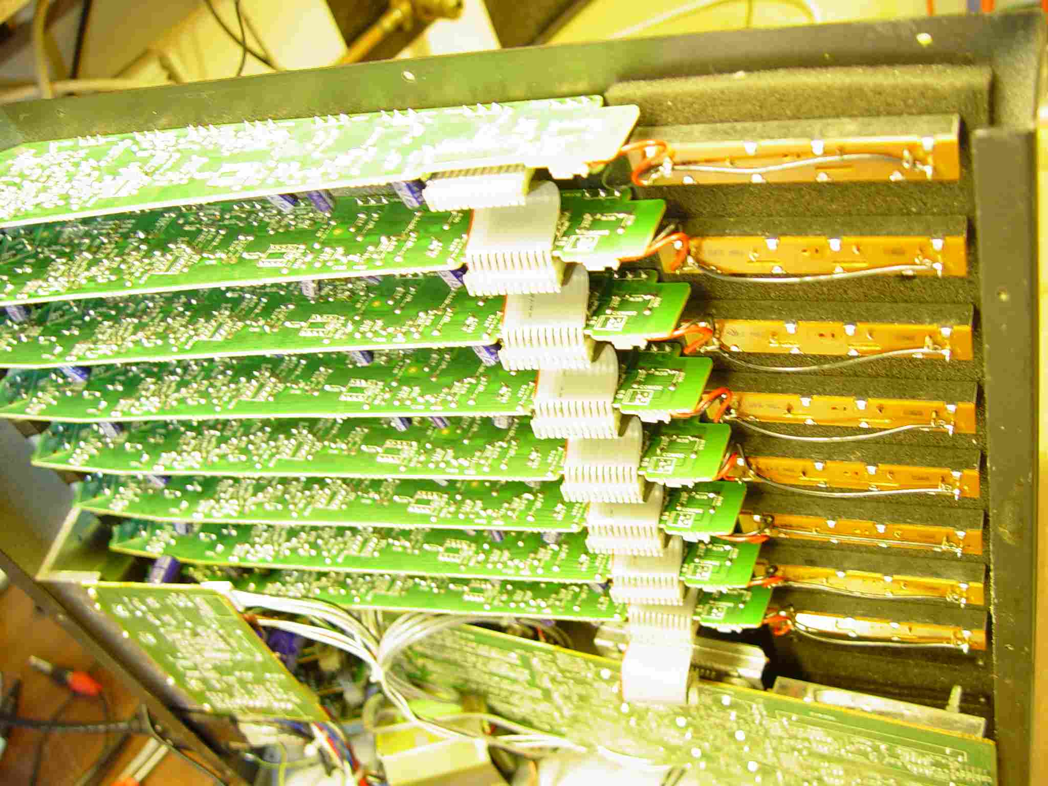

Dann besorg erst Gehäuse und dann mach die Platinen und machs
modular.
So, etwa, wie im Bild. In älteren Pulten hat mans so gemacht, die
neueren billigen sind auf einer einzigen großen Platine - ein Krampf
beim Reparieren (180 Knöpfe und Pots abschrauben)
Der Vergleich mit dem Insertkabel hinkt, weil dabei nur die
Sigal-Strecke erweitert, nicht eine u.U phasenkritische Schleife
geschlossen wird.
Den 4051 würd ich deshalb nicht nehmen, weil jedes Selectbit einzeln
angeschlossen wird. Ächz! Beim TWI 2 bzw. 4 Busleitungen, je nach
Adressraum des Schalters.
so, genug is' .... ich gehör auch schon zum Schrott, da älter als 4051.

So müßte es gehen, wenn du mit ganz wenig Elektronik auskommen willst.
Du brauchst dazu Drehschalter mit zwei Ebenen und 5 Kontakten. Die
Schalterstellungen sind "Solo", "L1", "L2", "L3" und "L4". Lediglich
Kopfhörerverstärker sind hier zu sehen. Deren Ausgänge sollten direkt
auf die Kopfhörer gehen, also deren Massen nicht noch mal anderweitig
mit der Schaltung oder den Keyboards verbunden werden.
Werden die Verbindungen zwischen den Drehschaltern mit blankem
Schaltdraht ausgeführt, muß die ganze Mimik in ein abschirmendes Gehäuse
und das Gehäuse auf Signalmasse gelegt werden. Die Ausgänge der
Kopfhörer dürfen nicht auf die Drehschaltermatrix kapazitiv
zurückkoppeln, sonst schwingts.
Das klangliche Verhalten dieser Anordnung dürfte recht bescheiden
ausfallen. Ich denke hier vor allem an das Überkoppeln zwischen den
Kanälen. Die Drähte sollten einen möglichst großen Abstand zueinander
haben. Wenn du eine Platine machst, in die die Drehschalter eingelötet
werden, könnte man zwischen die Signale Masseflächen legen.

Ina, erlaube mir doch bitte deinen Schaltplan ein wenig zu bearbeiten.
Anbei nochmal dein Schaltplan, der Übersichtlichkeit halber.
Du sagst, die beiden Drehschalter sind an der selben Achse befestigt,
haben also immer die gleiche Stellung. Die beiden Einzelanschlüsse der
Drehschalter sind dann doch immer kurzgeschlossen. Warum sollte ich also
überhaupt einen zweipoligen Drehschalter verwenden? Es genügt doch, nur
jeweils den linken Teil zu verwenden, und die Schüler-KHV an den
gemeinsamen Anschluss des linken Drehschalters anzuschließen?
Ich wage zu behaupten, dass dieser "Umbau" keinen Einfluss auf die
Klangqualität hat.
Tauscht man jetzt noch den Drehschalter durch einen 4051 aus, hat man
genau die Schaltung, die ich zu Beginn geplant und zu beschreiben
versucht hatte.
Die Frage kann also folgendermaßen formuliert werden: Welchen Einfluss
hat ein 4051 im Vergleich zu einem Drehschalter auf die Klangqualität?
Vollkommen richtig! Ich hatte es erst mit invertierenden Summierern
gezeichnet, also mit aktiver Summierung. Da sind dann wirklich zwei
Schalterebenen erforderlich. Dann habe ich es auf rein passiv
umgezeichnet und diesen Punkt übersehen.
>Stellt euch mal vor nur ein schüler spielt und der lehrer schaltet nach
>und nach mehr schüler in die gruppe. Dann werden immer mehr von den 22k
>widerständen parallel geschaltet und das Signal wird immer leiser.
Es ist sogar noch schlimmer: Mit jedem zusätzlichen Schüler hängen ja
seine beiden 1k Widerstände parallel. Wenn dieser zusätzliche Schüler
spielt, gibt das 3dB Dämpfung, wenn die Sigale nicht korreliert sind.
Spielt er nicht, sind es sogar 6dB. Mit jedem zusätzlichen Spieler wird
das Signal tatsächlich leiser.
>So wie ich das sehe gibt es dieses Problem bei der Schaltung mit der
>Virtuellen Masse nicht.
Da ist es genau umgekehrt: Mit dem zweiten Spieler wird das Signal um
3dB lauter! Und mit jedem zusätzlichen Spieler wird das Signal
tatsächlich lauter.
Man müßte mit jedem zusätzlichen Spieler zusätzlich noch die Verstärkung
umschalten. Dazu müßte eine Schaltung aber erst mal feststellen,
wieviele Schüler zugeschaltet sind...
>versucht hatte.
Wozu brauchst du dann noch einen CD4051?
